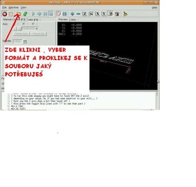

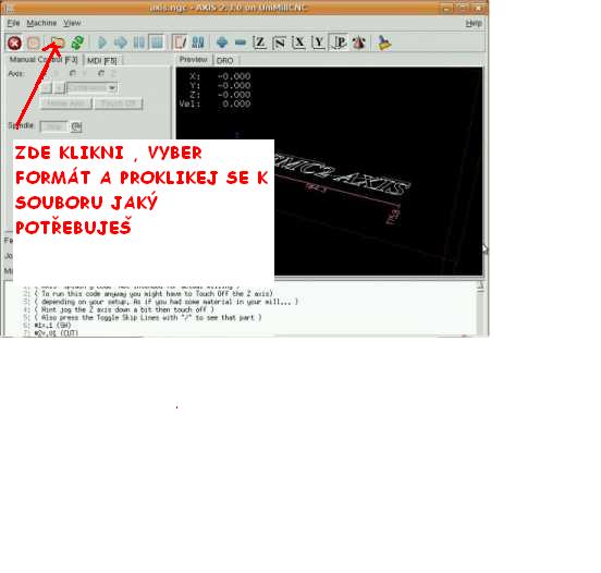

Tak velký mág způsobil že se mašina pohla,chodí osy x,y ale zetko jen manuálně po krocích ( co klik to krok ).Taky bych se rád zeptal jak dostáváte program z editoru do okna programu a jak ukládat a vyhledávat programy.Odpo vezmu foťák a nafotím nastavení.Taky bych potřeboval vědět kde je funkce"návrat na nulu".No ono toho ještě bude mnohem víc.
Příspěvky: 7162
19. 10. 2013, 12:16
pokud v editoru upravíš program a uložíš tak jej musíš znovu načíst , jinak se ti změna nenatáhne , ( mach to dělá sám )
návrat do nuly jestly myslíš referenc tak nato je tlačítko home , nevím jak to máš nastaveno , ale je na výběry všechny osy najednou v pořadí jaké jim přidělíš nebo označíš osu a dáš home .
pak tam máš tlačítko touch , kde si pro aktualní pozici nastavíš požadovanou pozici ,
napsal jsem to dost blbě ale když si to odskoušíš tak pochopíš :D
pokud chceš otevřít program tak se k němu proklikáš podle uložení , jen je potřeba vybrat v jakým má být formátu , takže můžeš dát všechny soubory a hledat .,

Díky dobrý tipy,ještě bych potřeboval podrobně ale fakt podrobně vysvětlit jak dostat soubor ( program ) z editoru,event z místa kde je uložen do okna kde se spouští.V tom okně se ,pokud vím na nic kliknout nedá a ve složce kam ukládám programy taky nic pro " odeslání " není.Max mě to vždycky vrátí do editoru.Když tohle zvládnu,už můžu dělat.Slyšel jsem že se tam vzadu někdo směje ?
Příspěvky: 7162
20. 10. 2013, 9:44
skus to

No krůček jsem udělal.Když otevřu tuto složku,soubory co v ní jsou ( nějaký předchystaný programy,něco jak wizardy v machu )se samozřejmě při dvojím kliknutí přesypou do okna programu.Jenže soubory co píšu v text. editoru se sem neukládají a ani se na ně přes toto okno nedostanu.Petr mi tam udělal složku do které se prográmky z text. editoru ukládají,je i na ploše ale když najedu do ní a dvakrát kliknu na soubor co chci,jenom to vyhodí nějakou hlášku o displeji a nehnu se dál.Zeptal bych se ho ale asi někde poletuje.
