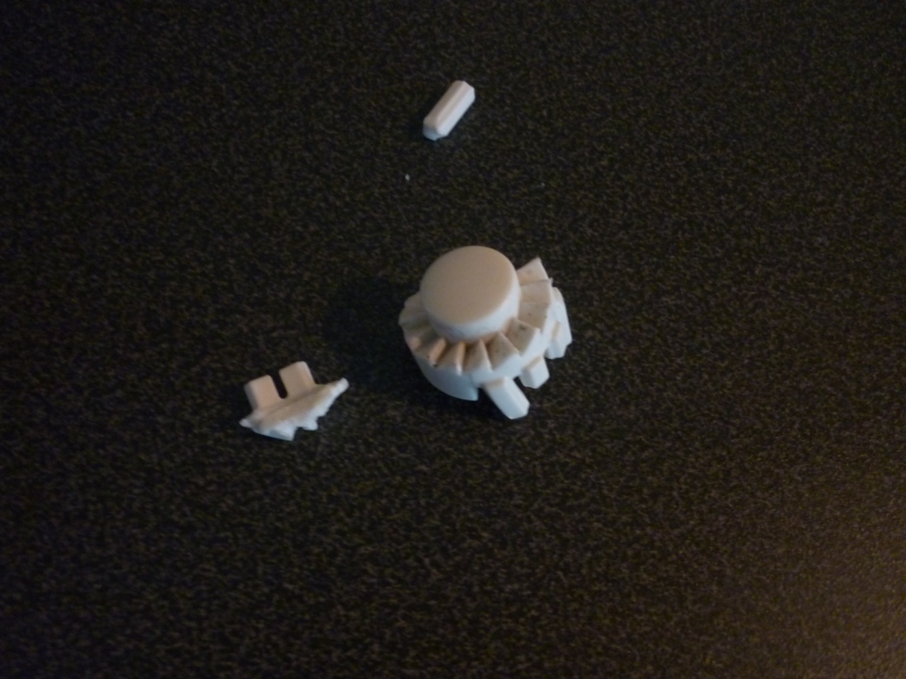

Zdravím, potřebovala bych poradit. Na kočárku se nám rozbilo plastové ozubené kolečko, které je součástí brzdícího mechanismu. Bohužel se již nedá koupit. Nevíte prosím někdo, zda by se dala tato součástka nějak vyrobit? Předem děkuji za jakoukoliv radu.
Příspěvky: 9044
Příspěvek 19. 10. 2013, 9:22
nebudeš to chtít slyšet, ale nech to tak a nebo kup novej kočárek.. takovouhle věc ti v jednom kuse nikdo za rozumné peníze neudělá.. věc která se vstřikuje do formy a stojí třeba korunu je v kusovce prostě cenově tak nesmyslně drahá, že to prostě nemá smysl..
případně jediná rozumná rada je sežeň někoho s 3D tiskem kdo ti to přeměří překreslí a vytiskne.. to je nejlevnější metoda výroby takovéhoto prototypu.. jenže i to bude cenově řádově stokoruny pokud neseženeš někoho kdo to pojme jako učební přístup zdarma..

neslo by to obtisknout a vylejt z nejake pryskyrice

Zkusit kontaktovat modeláře, kteří odlévají podtlakově (vakuují). Napadá mě třeba Petr Hájek z Uhlířské Lhoty.
Otázkou jsou vlastnosti odlévací hmoty...

dala by se slepit . Loctite,Teroson a jiné .
Příspěvky: 8483
Příspěvek 19. 10. 2013, 1:16
Jestli to prasklo, tak nejspíš proto, že se v materiálu (tipuji PA6) objevily únavové trhliny, takže je bohužel možné, že to po slepení brzo praskne zase jinde. Já bych hlasoval pro odlití :-)

Jednou jsem něco podobného odlejval, cca 15let zpět možná více. Holce kdysi praskl ovládací střed k jojstiku ke hrám a nikde nebylo kmání. Plastovej díl jsem slepil vymačnul do pasteliny a poté jsem tu formu vylil eprosinem. Takto vyrobený díl vydržel celou dobu používání než povyrostla. :D :D :D

to "ozubátko" bude výrobně stát víc jak nový kočárek, a protože P.Hájka znám, bude se to snažit udělat dokonalé, a ten čas se zaplatit musí.
Takže, nový kočárek vyjde levněji, protože taky umím lít věci do forem ve vakuu.
Jak tu už bylo napsáno, jeden kus je prostě "drahej"

Neviděl bych to tak tragicky, to lití nemusí být tak nákladné. Určitě vyjde levněji než to frézovat :-)

myslím si že by to tu pár lidí dokázalo vytisknout , a pokud to pojmou v rámci treningu tak to nebude ani drahé

Slep to, zaformuj do lukoprenu a odlijto z Duracrylu. Ten durák přežije ten kočárek.

dagpav píše:Zdravím, potřebovala bych poradit. Na kočárku se nám rozbilo plastové ozubené kolečko, které je součástí brzdícího mechanismu. Bohužel se již nedá koupit. Nevíte prosím někdo, zda by se dala tato součástka nějak vyrobit? Předem děkuji za jakoukoliv radu.
Neco podobneho jsem resil pro kamose. Ozubene kolecko do retezove pily, ktere se nedalo sehnat. Vymodelovano ve skolni verzi Solidworks a vytisknuto ve skole. Naklady na tisk asi 100Kc.
Mou praci jsem si neuctoval. Bral jsem to jako trening pri kresleni. Ani by jste neverili , jak to potesi kdyz neco ve 3D vymodelujete a je to funkcni. :wink:
