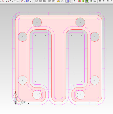

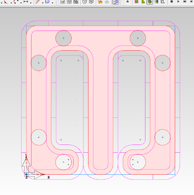

Dobrý večer,
ako sa, prosím vás, rieši v FC "offset" pri frézovaní drážky? Ide o to, že ak dám spraviť drážku, tak krivka je v podstate stred nástroja, ale ja by som potreboval, aby išla "po kontúre"...

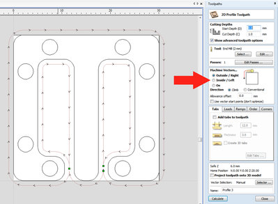

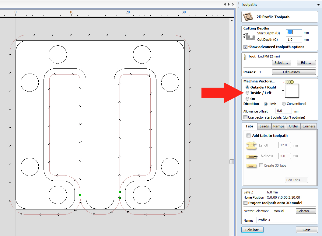

V Aspire je na to prepínač:
To som v FC nikde nenašiel.
Ešte ma napadlo, že v FC zadám offset oproti krivke, v tomto prípade 1/2D nástroja, čiže prejde nástrojom po (prepočítanej) krivke... Ale táto možnosť tam tiež nikde nie je.
Akože problém to nie je moc veľký, v Aspire to spravím, ale sa mi nezdá, že by sa to vo FC nedalo. Pri gravírovaní je to dosť potrebné...
Ale je dosť možné, že som len slepý, a niekde tá možnosť je.
Ak by ste niekto vedeli, budem rád. Ďakujem, P.

20. 10. 2013, 7:42
Áno, priemer nástroja je zadaný.
A dráha je vypočítaná dobre, akurát ja ju potrebujem posunúť v mojom prípade o 1mm smerom von (v podstate pri akomkoľvek priemere nástroja ju potrebujem posunúť o 1/2D)... Stred nástroja totižto ide po "hrane" obrobku, t.j. z obrobku zobere práve tú 1/2D.

21. 10. 2013, 5:53
Stejný účinek jak popisuješ má prvek přídavek na stěnu. Dá se zadat i do minusu, takže můžeš zadat "offset" kontury na obě strany. Ať už máš hrubovací nebo dokončovací dráhu ten přídavek na stěnu by měl jít přidat.
Edit: Nebo můžeš offsetovat samotnou křivku kontury v průvodci křivkou je volba offset.

21. 10. 2013, 5:16
Jo, to je presne ono... Ďakujem veľmi moc, P.
