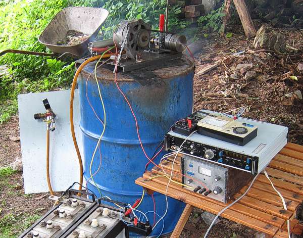

Příspěvky: 23320
29. 10. 2013, 8:17
asi tak
ono tvrdit ze stroj vyrabi 2kW kdyz je pohanen parou z papinaku na plotynce 1200W dokaze pouze pan Sedy
z toho lze usoudit na hodnotu ostatnich jim publikovanych informaci

jova: a co jsi naměřil?

QNX píše:jova: a co jsi naměřil?
Raději se neptej, nebo to sem napíše! :wink: :mrgreen: :mrgreen:
