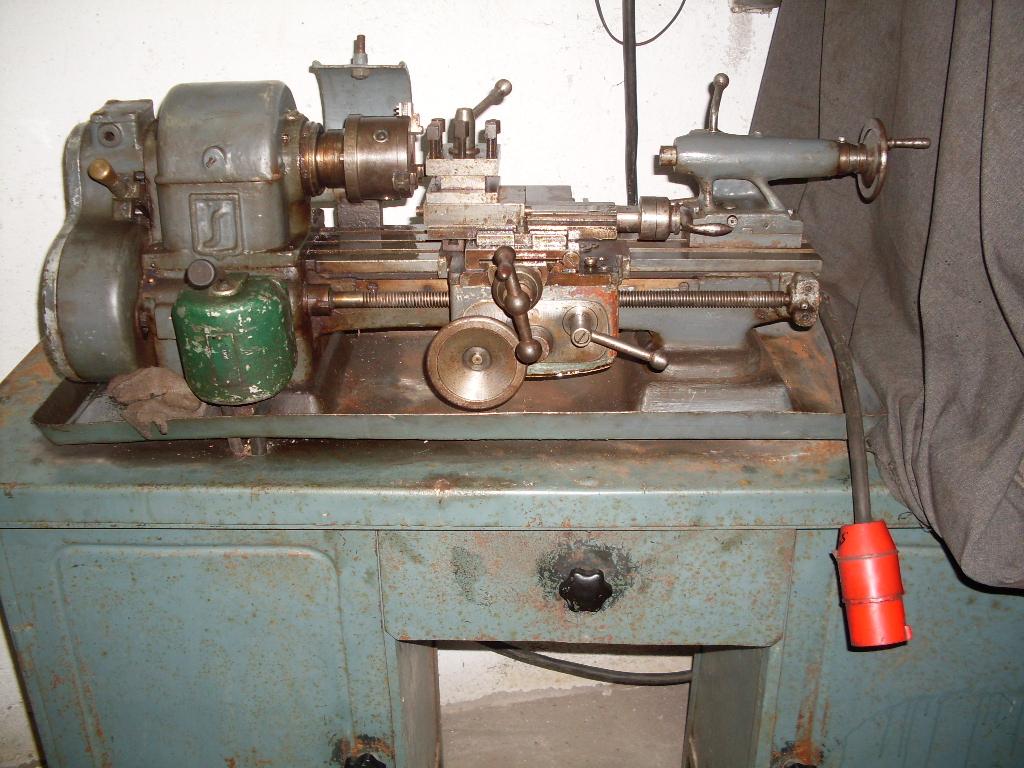

Je to MN80?
Waper326
Příspěvky: 5
Registrován: 20. 9. 2013, 2:57
23. 10. 2013, 3:36
Zdraví majitele i nemajitele MN 80 a chci se zeptat. Je to MN 80, nebo jen mu hodně podobný soustruh?
GeeSnake
Příspěvky: 1256
Bydliště: Strakonice
23. 10. 2013, 4:21
Vicemeně ano, je to jak nějaká licence, muj ma i uplně stejnou barvu......
PAKO.ll
Příspěvky: 1419
Bydliště: ŠKVOREC
23. 10. 2013, 5:48
čučím jak puk ... u rozvodů na dvířkách je není tabulka s výrobcem? Jinak MN80to je ,ovšem od koho?
Je tam hromada detajlů rozdílných )ale to jsou drobnosti .
Jinak vím že je v rámci pomoci dělali i korejci ,ale to byla prý spíše filmařská kulisa nežli stroj ,když ji přivezli komunisti do Tosu Čelákovice s velkou slávou prý,zkusili a šoupli raději do kouta ,časově před tátovou vojnou tak to mohl být rok 61-63 . Tvarově ,včetně koníka a noniusu na příčném posuvu model ze 40tejch let ... na tom podélném je nonius nějakej divnej ,ani původní ani novej model .
Ta značka litinová mi něco říká,ale zboha si nevzpomenu. Snad ji tu někdo odhalí. Jukni ještě na motor co tam je za výrobce,třeba odhalíme zem původu.
Zavolal jsem teď dvěma pamětníkům a znak neví ,jen že opravdu kopii dělali jen korejci ,otatní jako rusáci a poláci dělali upravenou ne identickou . Barva šedivá a nevylučují že ta korejka byla na plechu.
Jak jsi k ní přišel...poděl se o její osud. :)

23. 10. 2013, 6:03
podle barvy bych tipoval S. Koreu, mám od nich licenční FA3U s přesně takovým odstínem, koneckonců maj´ takový i vycházkový šaty

Já ho nemám, ale je ke koupi za cca 15000. Zarazila mě právě ta značka. Ale pokud je to opravdu Korea, tak se jí obloukem vyhnu. :D
GeeSnake
Příspěvky: 1256
23. 10. 2013, 6:14
Kam vede to "mazani" z te zelene nadobky, ta je soucasti odlitku?
Nebo to je vypinac?
PAKO.ll
Příspěvky: 1419
Bydliště: ŠKVOREC
23. 10. 2013, 6:37
to je spínač...vana provrtána a z ní kabely nepletuli se .
Povídej odkud ji máš .

3. 12. 2013, 11:18
teď jsem se z jené diplomové práce dočetl že v roce 1947 v Olomouci začli vyrábět MN80
zdroj http://theses.cz/id/v1xqoq/Bakalarska_p ... inska_.txt" onclick="window.open(this.href);return false;
berni
Příspěvky: 290
Bydliště: Brno, Boskovice
4. 12. 2013, 9:55
ruské kopie jsou označovány jako TB16, a když jsem po původu svého stroje pátral, zjistil jsem, že v Sovětském svazu byly vyráběny hned v několika závodech.
PAKO.ll
Příspěvky: 1419
Bydliště: ŠKVOREC
4. 12. 2013, 10:20
berni píše:ruské kopie jsou označovány jako TB16, a když jsem po původu svého stroje pátral, zjistil jsem, že v Sovětském svazu byly vyráběny hned v několika závodech.
TV16ky nejsou kopie v pravém slova smyslu. Tohle je identický stroj až na pár niancí (samozřejmě beru to jen pohledově) .
