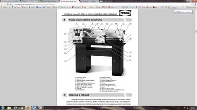

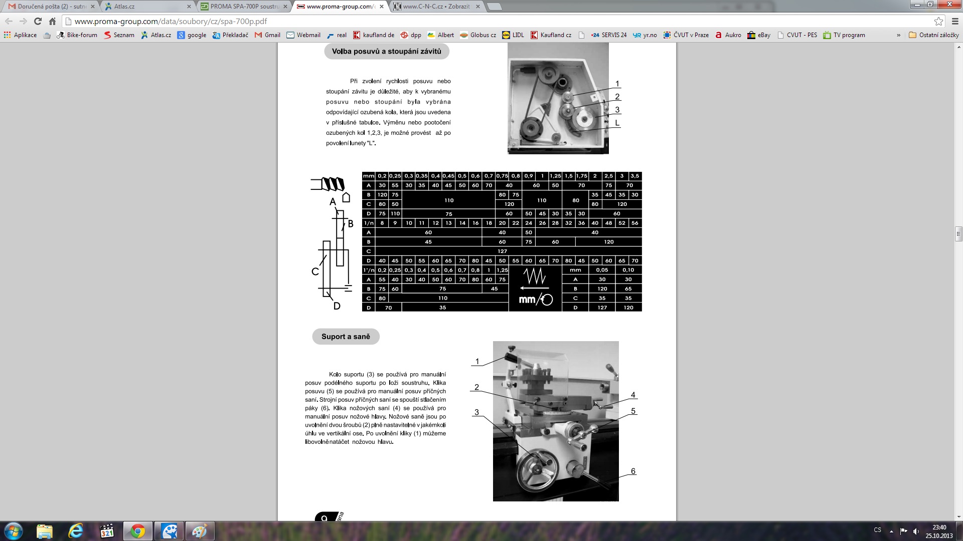

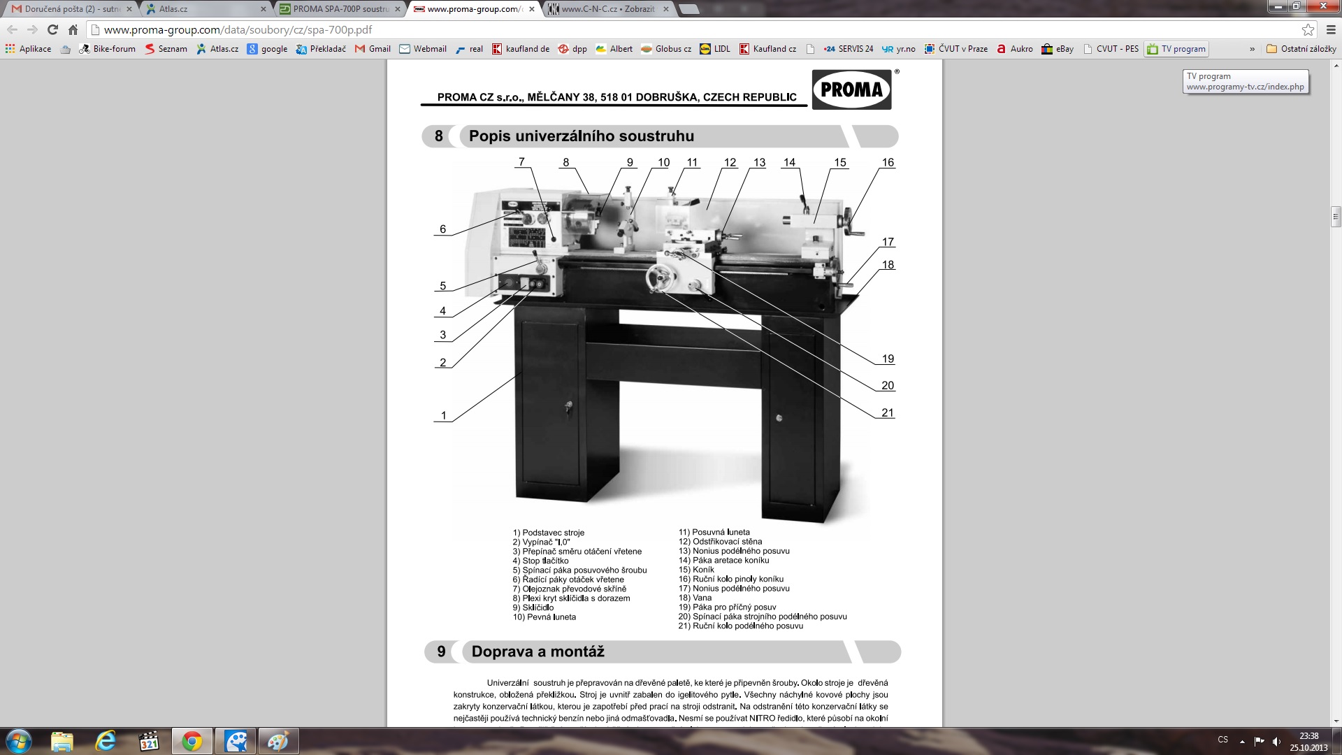

Zdravím,
přátelé, potřebuji Vaši radu, či osobu znalou soustruhu Proma SP700P. O co jde: má ten soustruh i příčný posuv nebo nemá? Mám možnost jej koupit za pro mě slušný peníz, když jsem hledal na Netu něco bližšího, narazil jsem v Návodu na obsluhu jistou nesrovnalost nebo možná jsem něco přehlédl. Pro jistotu přikládám dva obrázky z Návodu na obsluhu. Na jednom obrázku (str 9) je uvedeno vysvětlivkách, že se tou pákou (20) zapíná podélný posuv, na dalším obrázku (str 5) je u téže páky (6) v textu, že stlačením páky 6 se zapíná příčný posuv.
Požívá někdo tento soustruh kdo mi to vysvětlí? Možná jsem v textu něco přehlédl-tak se omlouvám.

Sice ten soustruh neznám, ale ta páka jen svírá matici na šroub, čímž spíná podélný posuv. Příčný to téměř jistě nemá. Ten návod se, zdá se, moc nepovedl.

koukni třeba na SP 1000 - tam je příčný posuv = je tam druhá páčka
(19) = klička pro ruční příčný posuv

Jenže v tom cos poslal je napsáno u kola (5) a páky (6) toto:oshurty píše:Zdravím,
Klika posuvu (5) se používá pro manuální posuv příčných saní.
Strojní posuv příčných saní se sppouští stlačením páky (6).
Z toho mi připadá, že se jedná v obou případech o posuv příčných saní podélný

noooooo, mě napadlo, jestli ta páka ovládání nemůže být třípolohová- příčný posuv, nic, podélný posuv. On totiž má na skříni ještě páku zapínání posuvového šroubu (na obr str9 položka 5)

http://www.proma-group.com/data/soubory/cz/spa-700p.pdf" onclick="window.open(this.href);return false;oshurty píše:noooooo, mě napadlo, jestli ta páka ovládání nemůže být třípolohová- příčný posuv, nic, podélný posuv. On totiž má na skříni ještě páku zapínání posuvového šroubu (na obr str9 položka 5)
Aha tak to jsem se blbě díval - přidávám link na návod - ten se dá zvětšit.
No nicméně v návodu je rozstřel supportu a posuv a lože (stana 15 a 16 [v PDF 16 a 17]) a tam není vidět, že by k příčnému posuvu byl nějaký mechanizmus pohonu.
