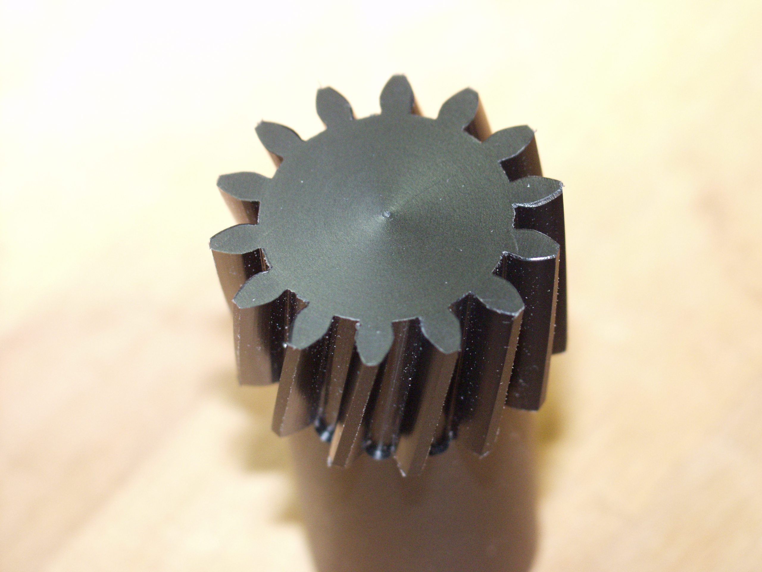

Pánové, kdysi jsem viděl jednoho šikulu, co na klasický frézce dělal v děličce modulovkama šikmý ozubení. Pamatuju si jen, že měl dost nakloněnou děličku spojenou kardanem s posuvem stolu. Jak se to vlastně nastaví? A udělá to správnej zub jako odvalka či z toho vypadne nějakej tvarovej paskvil?
A jen tak dotaz na doplnění. Předpokládám že na tyhle kola musí mít CNC 4 osy. Jde to na 3 osách zub po zubu pokud by se použila klasická dělička?
Díky

Už z principu "dělení" z toho nikdy nemůže být správný zub jako z odvalovky. Budeš se jen více či méně blížit teoretickému tvaru podle toho jak moc se blíží použitá modulová fréza. Spřažení těch pohybu není odval, ale jen zajištění natáčení obrobku a tím dosažení požadovaného stoupání šroubovice, resp. vytvoření úhlu sklonu šikmého ozubení.

Teoreticky se dá ovšem i ten odval zařídit. Tohle je například dělané stopkovou frézou, kdy se simulovalo odvalování (osa děličky a osa frézy byly mimoběžné). Ale není to nic na produkci, dlouho to trvá. Ledaže by někdo nutně potřeboval dělat šikmé ozubení s proměnným stoupáním nebo něco takového :-)

Záběr takto vyrobených kol není ideální, ale dost často to jinak udělat nejde. Málokdo ale ví, že např. pro kolo s 20Z a úhlem 30° se musí použít fréza pro 31 zubů.
Je to podle vzorce: Ź = Z/ cos3 Y
( kosínus na třetí gama).
