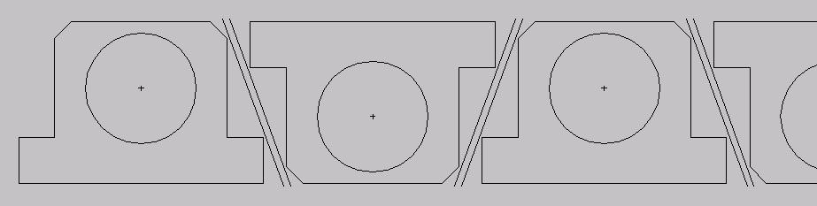

Machi
- Příspěvky: 113
- Registrován: 14. 6. 2013, 9:21
ten držák frézuješ z "bagoše" z plného materiálu?
Od vize přes návrh po odlitek
MakerBot Z18, Předělávka SVPS2 CNC.
Krutor
- Sponzor fora
- Příspěvky: 1097
- Registrován: 2. 12. 2008, 8:58
- Bydliště: Moravské Bránice
Tato série je nově dělaná z oboustranně frézované a fóliované desky 5083 AlMg4,5Mn tl. 25 mm. Pro úsporu materiálu to řežu šikmo, viz náčrtek.Machi píše:ten držák frézuješ z "bagoše" z plného materiálu?

Machi
- Příspěvky: 113
a odlitek by se nehodil? kde by se vyfrézoval středový otvor a funkční plochy a otvory pro upnutí? podobný výrobek speciální matice vyrábíme z odlévané trubky, kde se na jedno upnutí vytočí celá převlečná matice z jedné trubky 8ks.

Krutor
- Sponzor fora
- Příspěvky: 1097
Dělám zhruba 50 ks jednou za rok, takže si myslím, že odlitek se nevyplatí. Navíc si myslím, že kdyby to bylo odlévané a byly by obrobené jen funkční plochy, tak by cena, za kterou to na CNC shopu je k mání, byla příliš vysoká. Za celoobráběný držák je ta cena snad v pořádku.

Habešan
- Příspěvky: 1253
- Registrován: 12. 12. 2013, 2:25
- Bydliště: Čechy
Neušetřil bys trochu nástroj (a pár gramů materiálu), kdybys boční stěny odděloval doražené na šířku řezu?
Krutor
- Sponzor fora
- Příspěvky: 1097
Nakresli, jak to myslíš. Nicméně hodina mé práce má minimálně takovou cenu, jako 2 kila duralu, na to se snažím nezapomínat
