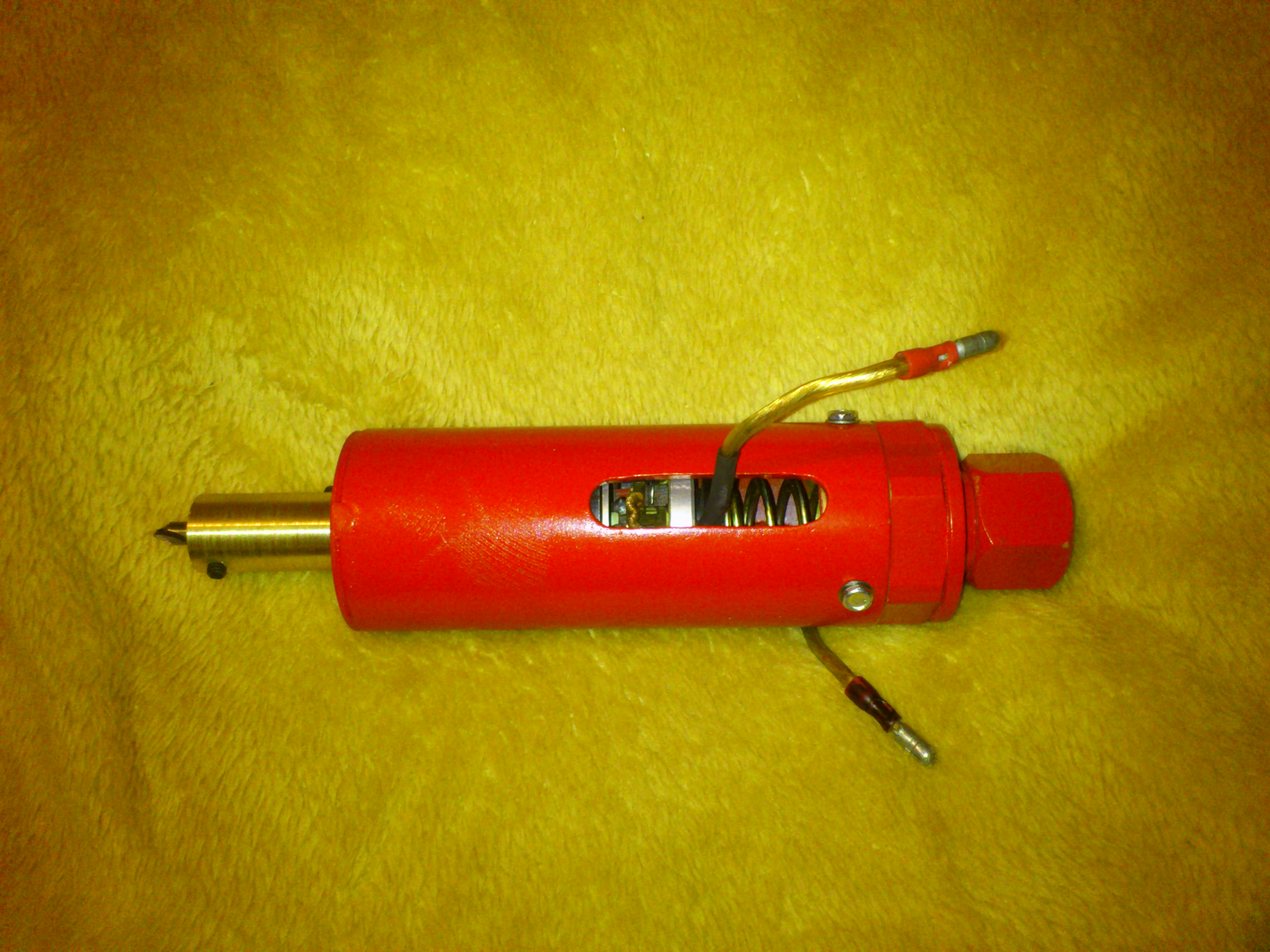

Právě jsem sestrojil navrtávačku pro označování děr na pálícím stroji Vanad Proxima k následnému vrtání na klasické vrtačce. Pohon obstarává modelářský elektromotor VM 24/12 (http://www.modelmotors.cz/cz/index.php?page=65" onclick="window.open(this.href);return false;).
Zdroj je použitý z PC a to +5V. Navrtávák je použitý obyčejný - 2mm. Jeho tělo má stejný průměr jako je hřídel motorku= 5mm.
navrtavak_xvid.avi
