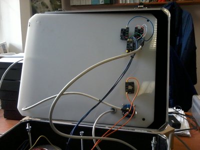

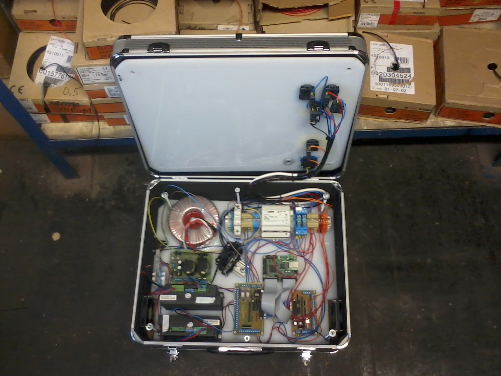

jedná se o vývoj mobilního palicího zařízení. Zadavatel počítá buď s umístěním na potrubí (upne se speciálními řetězy po obvodu) a bude pálit otvory pro připojení potrubí do téčka a nebo klasicky ho položí na plechovou blotni a bude jezdit po obrobku.

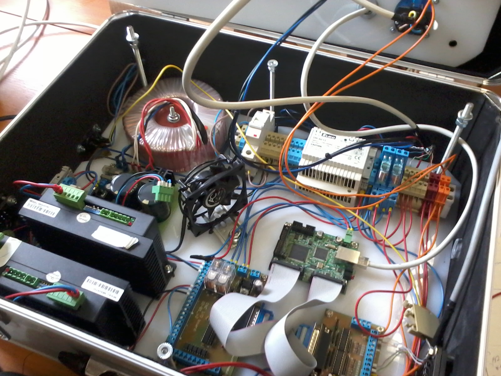

Jelikož se jedná o mobilní zařízení, tak veškerá elektronika se nacházi v kufru (původně pro objektiv fotoaparátu). Zde se trápím s rušením od relátek (finder typ 40.52, 8A, 250V), při startu a příkazu MO3 (povel pro zapalení plazmy) se mi zobrazí total stop a je po všem, udělá mi to i když zapnu jistič pod zátěží (připojený zdroj 12V Elko).
FOto může posloužit jako inspirace pro zapojení nebo jako ukázka jak se to nemá dělat :D

pouzij solid state relatka
maji v GMelektro tusim uz od 120 kc
spinaji nektere v 0 takze z principu nerusi
otazkou je zda je to urcite od relatek a ne od plasmy kde nektere ciny hodne rusi a neda se s tim az tak moc delat

to není špatný nápad tím polovodičovým relé, jen asi nemá pomocné kontakty, zkusím pohledat

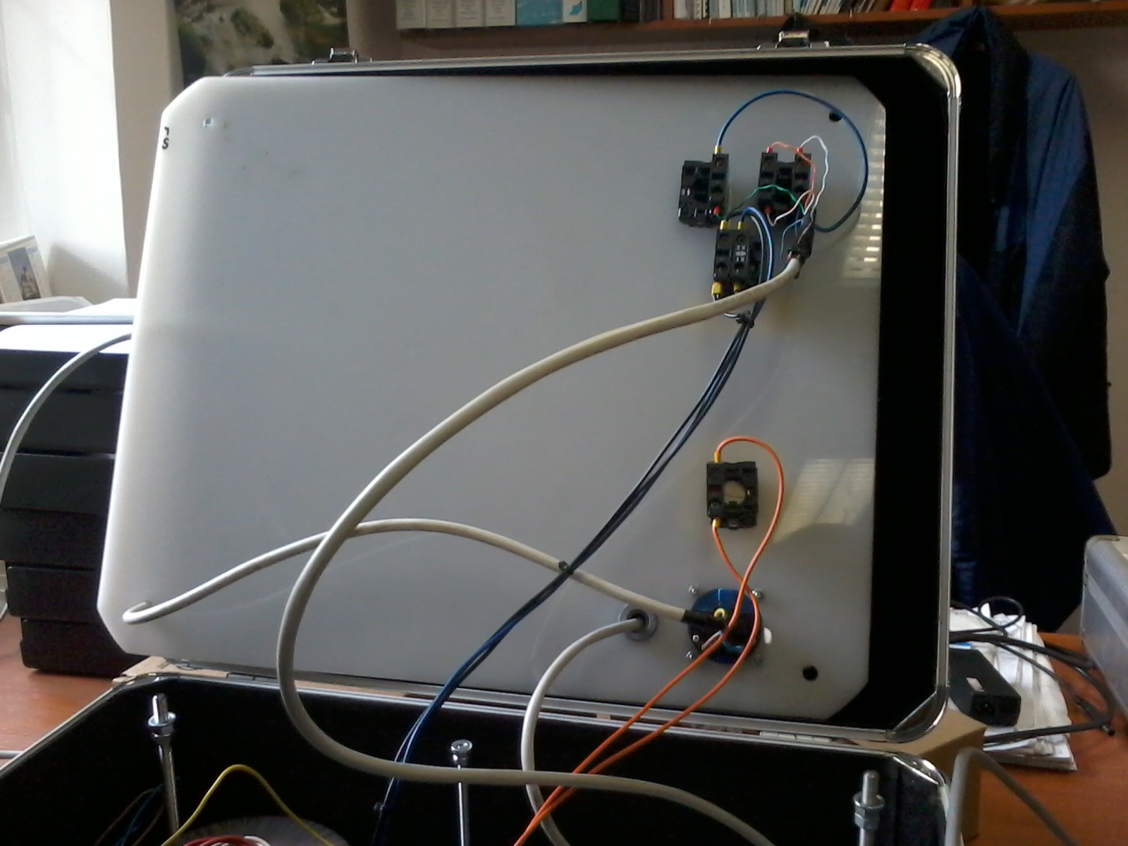

zatím plazmu nezapínám, jen spínám relátko. Trápí mě i další rušení, viz přílohy. Při zmačknutí tlačítka na desce (kdyt kufru) vyhlásí zase total stop. Signál od stop tlačítka mám přivedený na oddělovací board IO-B1-v2 (signály pro drivery). Původně jsem měl všechny kabely (flexa) v jednom svazku (silovina i signály 12v), tak jsem přepojil signály 12V do ethernetového stíněného kabelu viz. druhá příloha.
To by mě až tak nevadilo, hlavně mě trápí růšení od těch relátek, a to jsem ještě neměl nataženy kabely ke krokáčům.

tak to odhaduju na nejaky uplne jiny problem
jestli to bez plasmy blbne i byt jen na spinace atd...
asi bude nejaka choulostiva ta oddelovaci deska
vetsinou jsou udelane spatne

hmm.. taky mi to přišlo moc citlivé, jak mám vypnutou silovinu a karty napájím z aximy, tak mi to nic nedělá.
Zkusím se poptat u dodavatele karet, jestli by mi neporadil, ale s těmi polovodičovými relátky to není špatný nápad

S tím rušením budeš mít trochu problém i z důvodu uzemnění.
Co, ale doporučuji tak se zbavit té spleti kabelů a splést
je do copánků. Napájecí kabely dát co nejdále to půjde od signálních ( řídících kabelů).
Pokud to jen trošku půjde tak nevézt je rovnoběžně.
Poslední věc co by snad ještě na tom pomohla k odrušení tak nasadit na řídící kabely feritové válečky.

zdravíčko, už trochu na tom pracuji, signální kabely vedené ze svorkovnice do vrchního panelu (jsou tam tlačítka >> total stop, start, stop apod) mám vedené ve stíněném ethernetovém kabelu na jednom konci uzeměném. S tou spletí máš pravdu, trochu tam mám chaos, do copánku myslíš neco jako kroucená dvoulinka?
S těma feritovýmvi válečky to není špatné, zvážim to, hodně mi pomohly RC členy na silovině a filtry na relátkách ale není to na 99% :?
při zapnutí hl. vypínače na panelu dojde k přeskoku jiskry a někdy to naindukuje total stop v machu.
každopádně děkuji za rady :wink:

ano těmi copánky myslím například kroucenou dvoulinku.
Ty RC členy jsou použity správně. Ten RC člen s nízkou propustí bych použil i na ten CENTRAL STOP
jestli ho tam nemáš.
Na tom tvém zařízení je hodně velká nevýhoda, že většinou nebudeš moct připojit kvalitní zemění.
Jestli ti, ale takto zlobí hlavní vypínač tak je to na výměnu.
