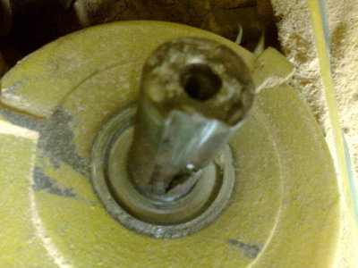

mám dotaz. Jak opravit poškozenou hřídel (drážka pro péro) bez rozebrání motoru? Nejdřív pokus o opravu, varianta nového motoru je až poslední možnost.
Petr
Příspěvky: 8655
7. 11. 2013, 9:05
vykašli se na pero a dej svěrné pouzdro..
vypadá to že je to celé nějaké protočené takže bys to pero stejně musel zvětšovat, a když bys to za tu hřídel upnul do svěráku tak si myslím že se tam přes tu přírubu stejně na složeném motoru nedostaneš frézou..

Svěrné pouzdro nepomůže , na hřídel ide dvoustupňová řemenica na plochý řemen.

Neni to bez rozobratia motora, ale myslím si, že je to fajn postup: http://turning.fw.hu/t006.html. Je to celkom pochopiteľné aj bez textu, po prípade napíš k čomu potrebuješ komentár.

Bežná údržbárska metóda je:
Rotor vybrať z motora, vyvariť drážku (prípadne celý koniec hriadeľa podľa poškodenia) a pretočiť na sústruhu medzi hrotmi. Potom zložiť do pôvodného stavu.
Samozrejme, pred zložením urobiť novú drážku (najlepšie na inom mieste ako bola pôvodná).

petr213 píše:Svěrné pouzdro nepomůže , na hřídel ide dvoustupňová řemenica na plochý řemen.
a proč by 2stupňová řemenice nemohla být přidělaná svěrným pouzdrem?

Vyvařeno, osoustruženo a smontováno. Chlapy to ale smontovali dřív než jsem to stihl nafotit.
