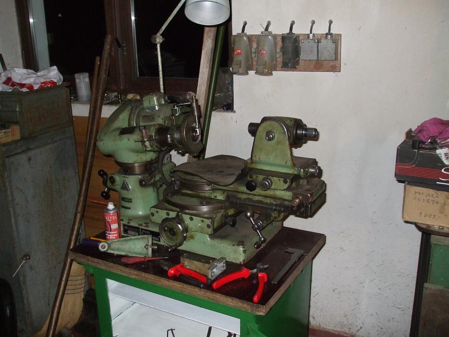

Ja som nesávno kúpil takúto brúsku, a myslím že by nebolo príliš zložité niečo podobné doma stvoriť

qwer píše:Ja som nesávno kúpil takúto brúsku, a myslím že by nebolo príliš zložité niečo podobné doma stvoriť
doufám že pod zásuvkama není prkno...

Ale niééé :D je tam nejaký plast podobný novoduru

Pěkná mašinka. Můžu vědět, kolik taková sranda stojí?

Pôvodná cena bola 600 €, no podarilo sa mi ju zjednať na 300 :D :D :mrgreen:
Příspěvky: 3411
13. 11. 2013, 10:07
A co je to presne za masinku? Iba sa mi zda, ze logo je TOS? :shock:
qwer
Příspěvky: 1365
Registrován: 8. 4. 2008, 8:09
13. 11. 2013, 10:11
zverodoktor píše:A co je to presne za masinku? Iba sa mi zda, ze logo je TOS? :shock:
Hej je to TOS, typ Vm 2, výrobce ZPS Gottwaldov
