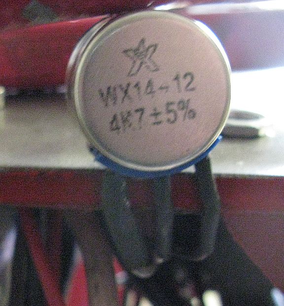

Potencimetr - frézka BF25VL
český asi těžko seženeš, budeš se muset spokojit pravděpodobně s nějakých čínským
vyber si třeba tady http://www.gme.cz/potenciometry" onclick="window.open(this.href);return false;
rozměrově podobný s hodnotou 5kOhm
Pokud jde o spolehlivost a hlavně stálost paramerů při opakovaném protáčení je schopen to ustát jedině prachotěsný cermetový potenciometr.mikiki píše:....... rád bych jej vyměnil, protože není spolehlivý. Řídí se tím otáčky podélného posuvu stolu frézky BF25VL
U nás se ještě nedávno dal takový koupit, 5k Ohm/N (lineární) za slušný peníz tuším 50 kč ze starých zásob zn.Tesla. Takovým je možno 4k7 zaměnit.
Bohužel byl v provedení trimr a tak měl osku jen 1 mm nad těleso se "šlicem" pro šroubovák.
Po upnutí do soustruhu se celkem snadno a bez potíží (tvrodkovovým plátkem) dala osdoustružit část závitu, pak ale bylo nutno počítat s tlouškou
panelu ve kterém je upnut cca 3 mm a dal se nasadit standartní kleštinový knoflík 6mm.
Jinak mi slouží už asi 3 roky na frekvenčním měniči a bez problémů.

Vrzni tam obycejny linearni potenciometr 5k. Pouzij rozmerove co nejvetsi, jaky se Ti tam vleze. Pokud se bojis prachu, tak to (po pripajeni dratu) oblemcej treba tavnou pistoli, na hridelku nastrc treba filcovy krouzek.
Par let Ti to i takovym potenciometrem za desetikacku pojede, pak ho pripadne proste zase vymenis. Ber to proste jako spotrebni material.
Pripadne tam dej dvojity (stereo) potenciometr 10k a zapoj obe drahy a bezce paralelne.

Děkuji všem a musím bohužel přiznat, že si s elektronikou moc netykám
Tzn. .... zapoj obě dráhy a bězce paralelně .... to jsem mimo
Já mám na původním potenciometru připojeny 4 kablíky (dva jsou spojeny) a potenciometr má 3 vývody.
Abych nezapojil nějak špatně.
Velice se omlouvám se tuto otázku:
jak mám ty vývody zapojit?
Zkusím se samozřejmě mrknout, kam který vede nebo jaká hodnota je na kabliku napsaná.
Kdybych měl stejný potenciometr, tak to zreplikuji dle starého, ale když budu mít nový, tak jsem fakt mimo.
Na tom původním jsem nic (označení vývodů) nenašel.

Použil bych ty prachotěsné z Ostravy.
Jinak -- tandemový potenciometr je tvořen 2 stejnými systémy na společné ose. Paralelně znamená propojení stejných konaktů obou částí (ilustrováno modrou, červenou, zelenou):
Musíš ale použít dvojnásobnou hodnotu (10k).
Otázkou je, jaký má ten originál průběh (běžně je lineární/logaritmický/exponenciální). Dá se to odvodit z hodnoty odporu bezi běžcem (prostřední) a dolním (levým při pohledu přes osu, na obrázku modré propojení) kontaktem při natočení do prostření polohy. U lineárního by to měla být cca polovina celkové hodnoty, logaritmického výrazně míň a exponenciálního výrazně víc (než ta polovina celku). (Vždy musí být míň než celková hodnota, jinak to znamená, že běžec ztratil kontakt a je třeba s tím trochu zaverglovat.) Jo, a líp je to měřit při odpojení od regulátoru.

Moc děkuji za info.
Ještě jsem našel u GM tyto:
http://www.gme.cz/pc4wk005-p113-202" onclick="window.open(this.href);return false;
nebo tento
http://www.gme.cz/potenciometr-viceotac ... k-p113-164" onclick="window.open(this.href);return false;
Mohly by být náhradou za ten čínský?

to je 10ti otáčkovýmikiki píše:Moc děkuji za info.
Delej jak myslis, ale potenciometr za kilo bych tam treba ja nedaval, je zbytecne drahy.
Vrazil bych tam neco takoveho http://www.gme.cz/pc1622nk010-p113-064" onclick="window.open(this.href);return false; nebo http://www.gme.cz/pc1623gbk010-p113-083" onclick="window.open(this.href);return false;, zapojil ty drahy paralelne a jedem.

O.K. dnes nebo zítra zajedu do GM a beru ten http://www.gme.cz/pc1622nk010-p113-064" onclick="window.open(this.href);return false;
Nevím jak u gme, ale v menších a méně frekventovaných prodejnách s radiosoučástkani jsou občas k sehnání starší potenciometry ještě z dob socialismu. Ty měly na sběračí (prostřední vývod) ještě uhlíkový váleček a nevydíraly tak odporovou dráhu jako ty dnešní. Nevím jestli se dá ještě koupit leštěnka na nábytek-DIAVA. Pokud se dá koupit, tak doporučuji stříkačkou kapnout na odporovou dráhu. Výrazně se prodloží doba do vydření dráhy.
