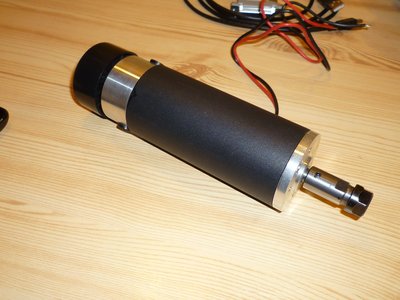

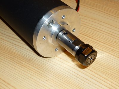

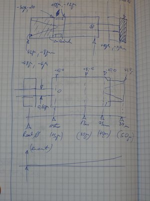

potreboval by som poradit. Kupil som 500W DC frezku s kliestinou ER11. Pri preprave sa ohlo vreteno dosledku padu. V dosledku toho doslo k vyoseniu vretena s 10um na 50um pri kliestine.
Nepoznate nejaku firmu co by bola ochotna opravit vreteno a dokazalo ho vyvazit ?
Potrebujem dosiahnut vyosenie max. 10um !!!
Kontaktoval som uz niektore firmy, ktore sa vretenami zaoberaju ale asi to neni pre nich zaujimave.
Ponukam max. 1000Kc za opravu s centrovanim.
Za kazdu radu som Vam vdacny. Teda okrem tej, ze si mam kupit novu frezku :D

Ahoj
V tomhle provedení chtít 10mikronu nevim nevim.
P.M.

bych odhadoval ze to bylo z vyroby a ne nejakym padem
od teto konstrukce nemuzes ocekavat zazraky

i to uchycení jedním červíkem není ideální ... co tak s tím zkoušet pootočit a najít nejlepší pozici ?

vzhledm k tomu jak je to udělané , DC motor a na něm nějak napařenej kus hřídele s kleštinou , tak ten kus sundej a proměř jestly hází už ta vlastní hřídel nebo ten vajgl , tím bych začal , když povolíš ty červy , jak moc to na tom drží ?? ale také věřím že je to už z výroby odfláknuté ,

Jaký jsou v tom ložiska že se zabýváš házivostí pod 0,01 mm?
Na každým konci jedno 6202?

Pravdepodobne je chyba vyroby.
Hlava je nalisovana na hriadel a tie dva cerviky su tam len na zafiksovanie.
Konstrukcia nieje az tak dobra to uznavam ale nevidim dovod aby sa to nedalo spravit.
Ozvali sa mi s jednej firmy, ze sa na to pozru. Udajne maju na to rotor lis ktorym to vedia vyrovnat plus k tomu prebrusia hriadel a hlavu.
Tak som zvedavy :)
Dakujem Vam za Vase komentare.

aby to nebylo drazsi nez poradny vreteno

Mohlo se to stát pádem. Jestli to hází 5/100 mm, tak tam upni broušený trn, vem indikátor, měděnou paličku a tipuju to tak na tři klepnutí a je to v nule. Ta hřídelka je slabá, tak opatrně. Vyvažovat není co.

asi tak
a asi to bude treba obcas zopakovat
treba kdyz se stane nejaka nehoda tak ten krcek se musi zakonite hnout

Taky to tak vydím. Dorovnat to není problém, ale jak dlouho to vydrží?

Vydrží, pokud nenastane kolize. Dneska jsem rovnal podobné vřeteno (trochu pouťovka). Těch ran bylo víc, asi 10, srovnal jsem to na 0,01 mm.
