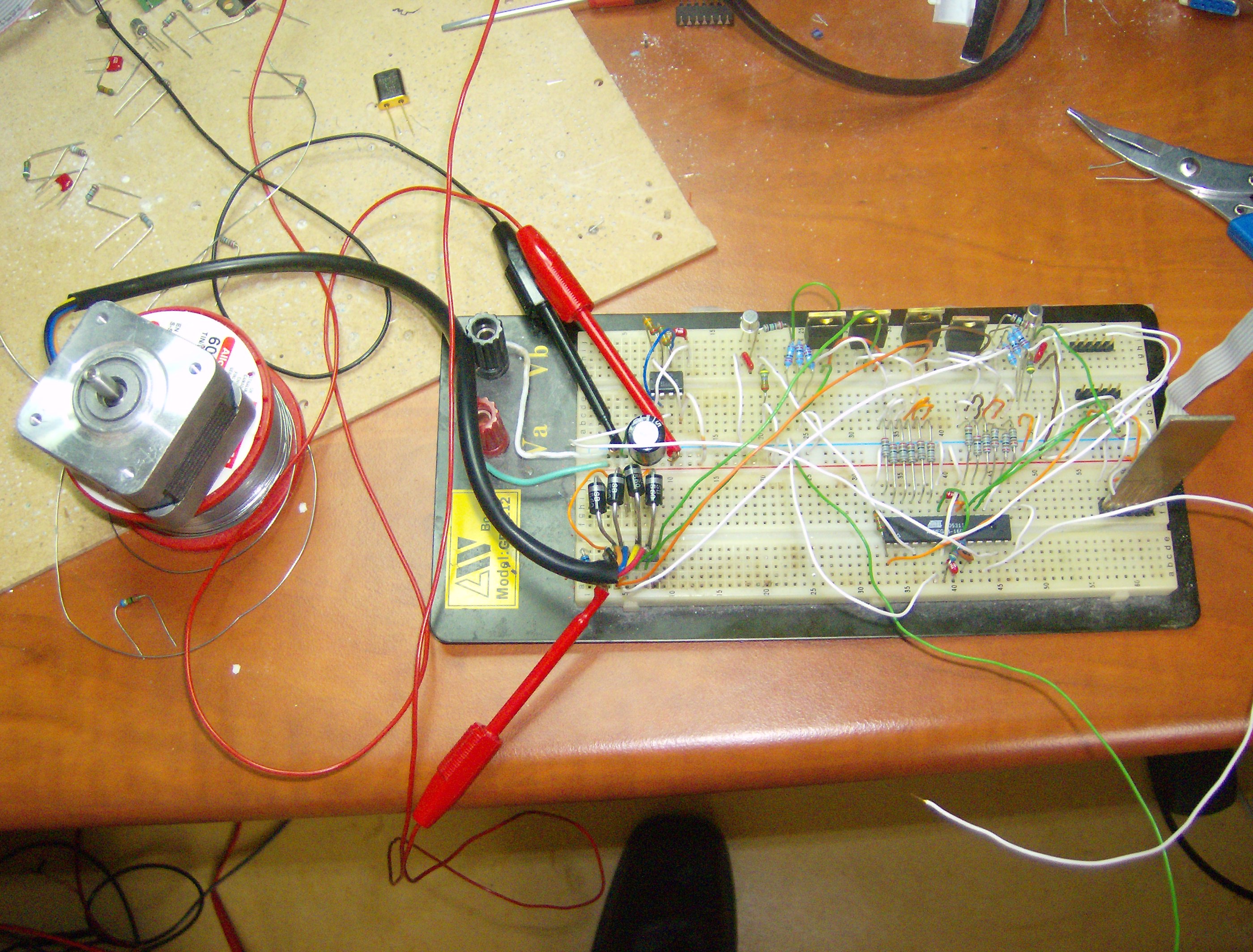

zdravim,
pripajam schemu a fotku "UniMini" drivera.
v podstate vtakovina, ATmega8 (moze byt aj mensi ale tento je dobry kvoli poctu noh), 4xIRLZ24N, plny/polovicny krok, prudovy limit nastavitelny cez rezistory, indikacia kroku hore & dole, napajanie max 35V.
schema je zatial pracovna, ak by bol zaujem tak skompletizujem a napisem aj nejaky pokec - ?

Zaujem by bol...teda aspom moj...nieco na tento sposob by som potreboval.Ak by sa dalo na tom popracovat alebo zaslat viac informacii bol by som velmi vdacny.

Jedna otazka...nedalo by sa namiesto 4xIRLZ24N pouzit ULN2003A alebo nejaky iny typ ULN???

Peter55 píše:Jedna otazka...nedalo by sa namiesto 4xIRLZ24N pouzit ULN2003A alebo nejaky iny typ ULN???
dal, staci to pripojit na signaly ABCD
ale cez ULN2003 vytiahnes prud 0.5A, IRLZ24N a pod su v podstate studene aj pri 3-4 Amperoch
