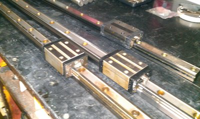

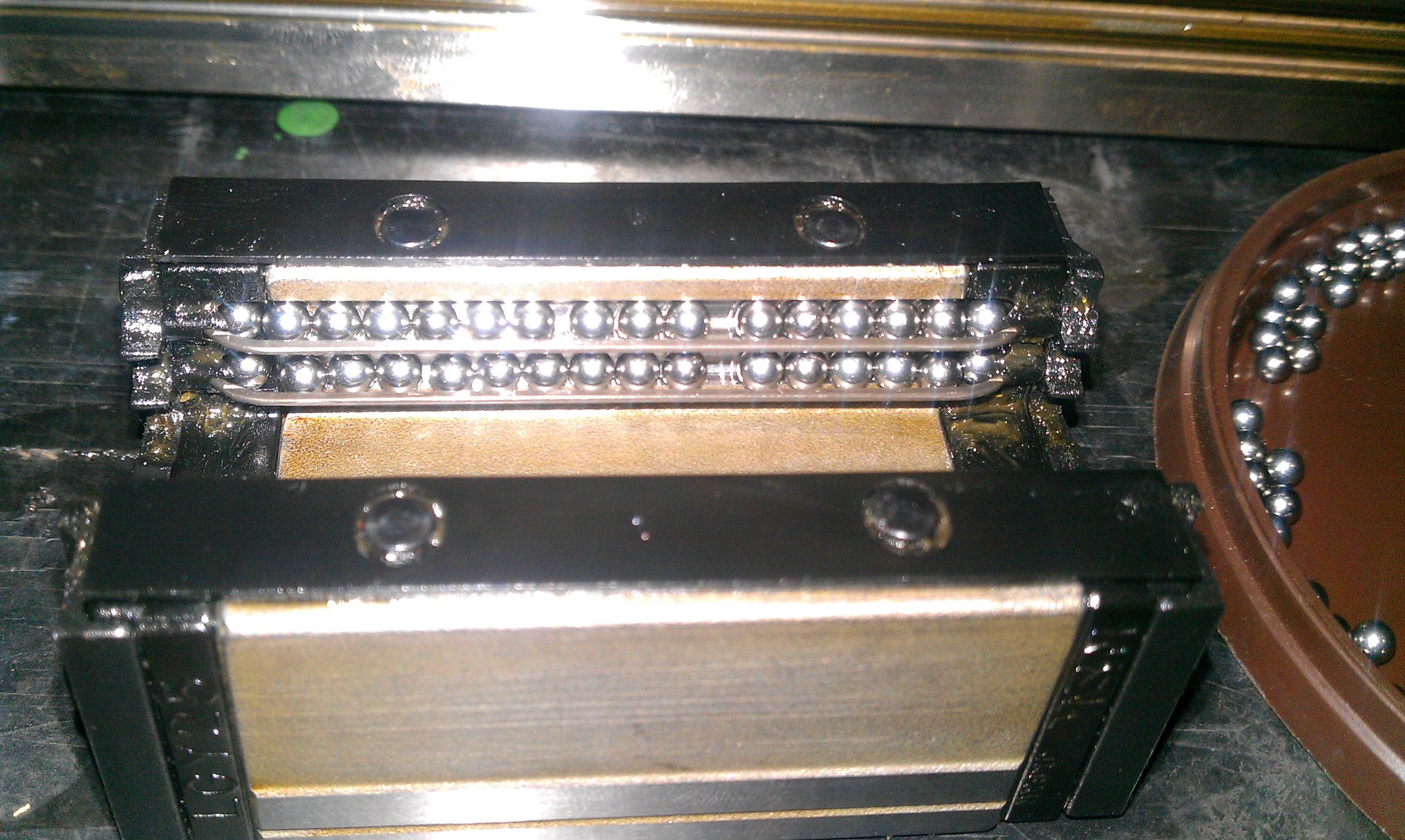

Mám tu nějaké lineáry a zjistil jsem že u některých je mezera u kuliček až cca 1cm. Je tento stav normální, nebo je mám dodat? Poku ano, stačilo by je dle průměru koupit někde, kde prodávají ložiska. Nikdy jsem toto neřešil.

měl jsem v ruce už spoustu linearu a byla tam pokažde mezera tak max na jednu kuličku. podle mě ti tam par kuliček chybí. někdo to pravděpodobně blbě nasazoval a kulička mu vypadla. taky se mi to občas stalo. naštěstí jsem ji pokažde našel.

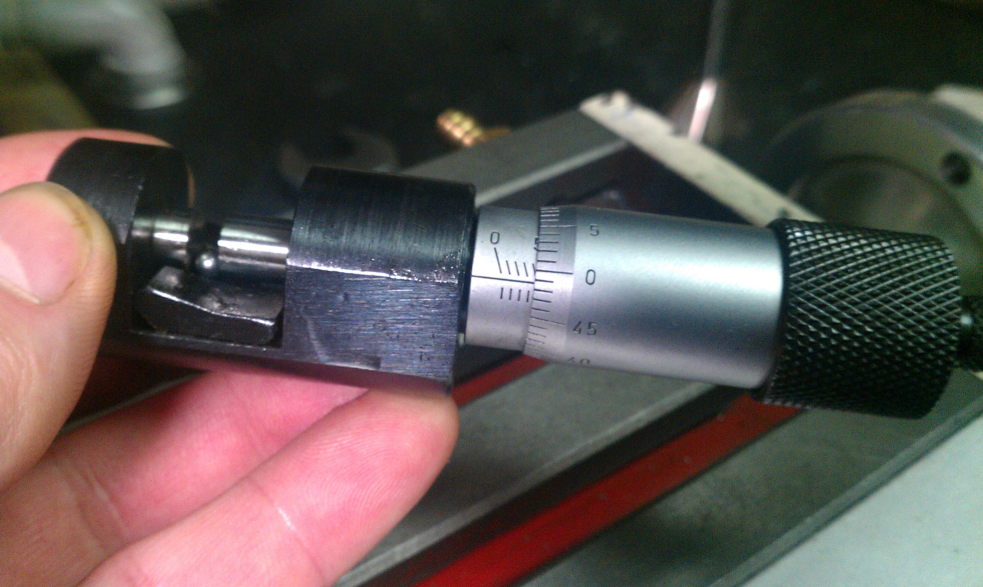

Kuličku jsem naměřil 4,00mm. Zkusím zítra zajet do prodejny na ložiska.

Pozor ty kujičky se měřej na 0.001 aby jsi si nerozhodil předpětí
Nebylo by lepší vyměnit všechny???

já si myslím že je menší zlo tam tu kuličku nemít než tam nacpat jednu o fous (setiny milimetru) větší.. já měl kdysi lineáry a tam bylo přímo napsáno že se kuličky neměněj a pro případ ztráty tam byly u každého vozíčku 2kuličky navíc,a dokonce v setu kde byly dvě kolejnice a 4vozíky dali ke každému vozíku 2kuličky, a nedali jich 8 do balíčku k tomu, nikdy mě nenapadlo to změřit jestli je i mezi vozíkama každá jiná, nicméně to bylo hodně přesné vedení, otázkou je nějakej čínskej šunt kterej má vůli..
Příspěvky: 7171
26. 11. 2013, 12:35
mám lineary , s dvojtou kolejnicí a v každém z osmi vozíků byla mezera tak na dvě a půl kuličky (zhruba10mm) , takže si myslím že to tak má být
hlavně když už by ste tam něco cpaly tak radši o nějakou stovku menší a ne vedle sebe ale třeba naproti

schvalně jsem se teť dival do vedení NSK i THK co tu mam u sebe a je tam mezera na jednu kuličku.. ono je to možná typ od typu jine. nimeně ja použivam pouze tyhle značky.
jinou tady nemam..
ještě tu mam THK , modernější stím řetězem a tam je mezera taky na kuličku...
osobně bych to asi taky nedoplňoval.. jedině že bys měl třeba jeden vozík navíc a ten rozebral a doplnil to...
jinak Potraviny píše že to ma jen u některých tu mezeru.. předpokládám že má stejny typ vozíku a někde to prostě chybí...

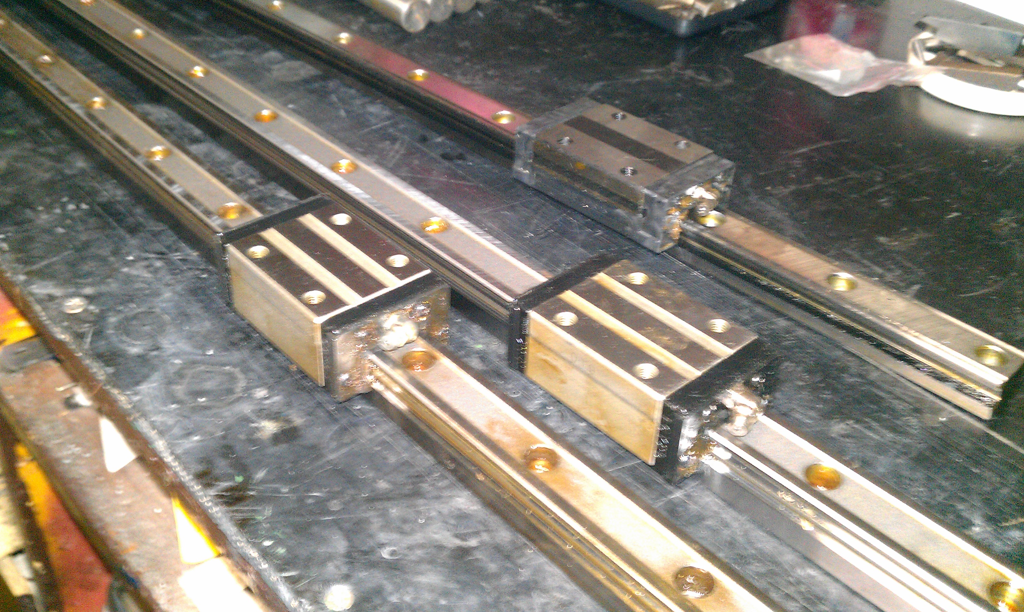

Tak mrkejte na tu mezeru :D je na obou stranách. Zatlačil jsem je dovnitř a vznikla tato mezera.

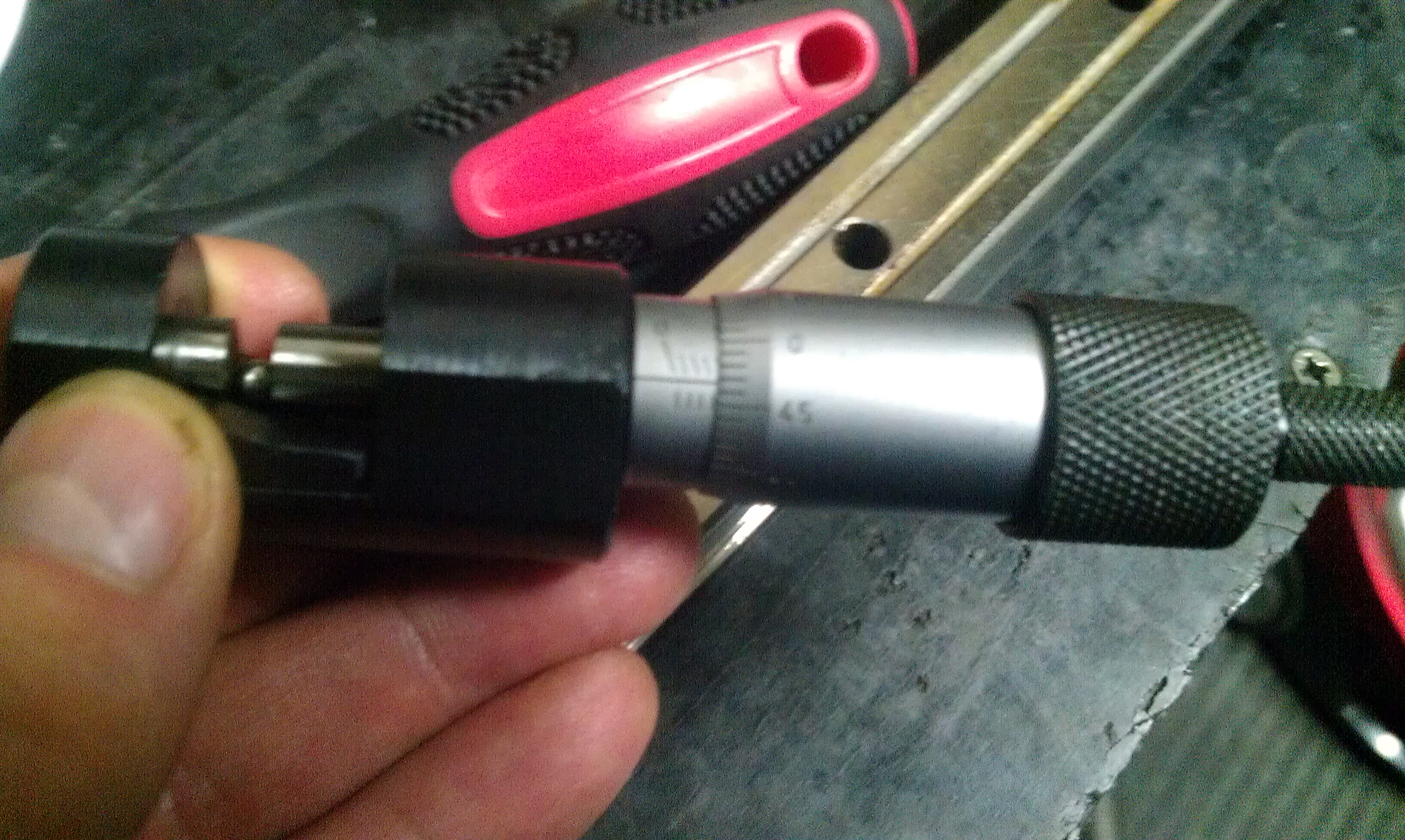

Zjistil jsem že tam jsou kuličky 3,969mm
Ten blátivej odstín není rez, je to čisté a hezky stříbrné, mobil to hodil do takového odstínu. :D :D :D

tak muj nazor je že ti tam ty kuličky chybí. dokonce vté jedne řadě o jednu víc. ono to ztoho uložení rádo vyskakuje.
když to nasadíš necitíš že se to seká , jak stím posunuješ ? chodit to asi bude i takhle .

Ani se to neseká, je spíš cítit při prvním pohybu jedním a pak druhým směrem jak nejdříve kuličky vymezí tu mezeru

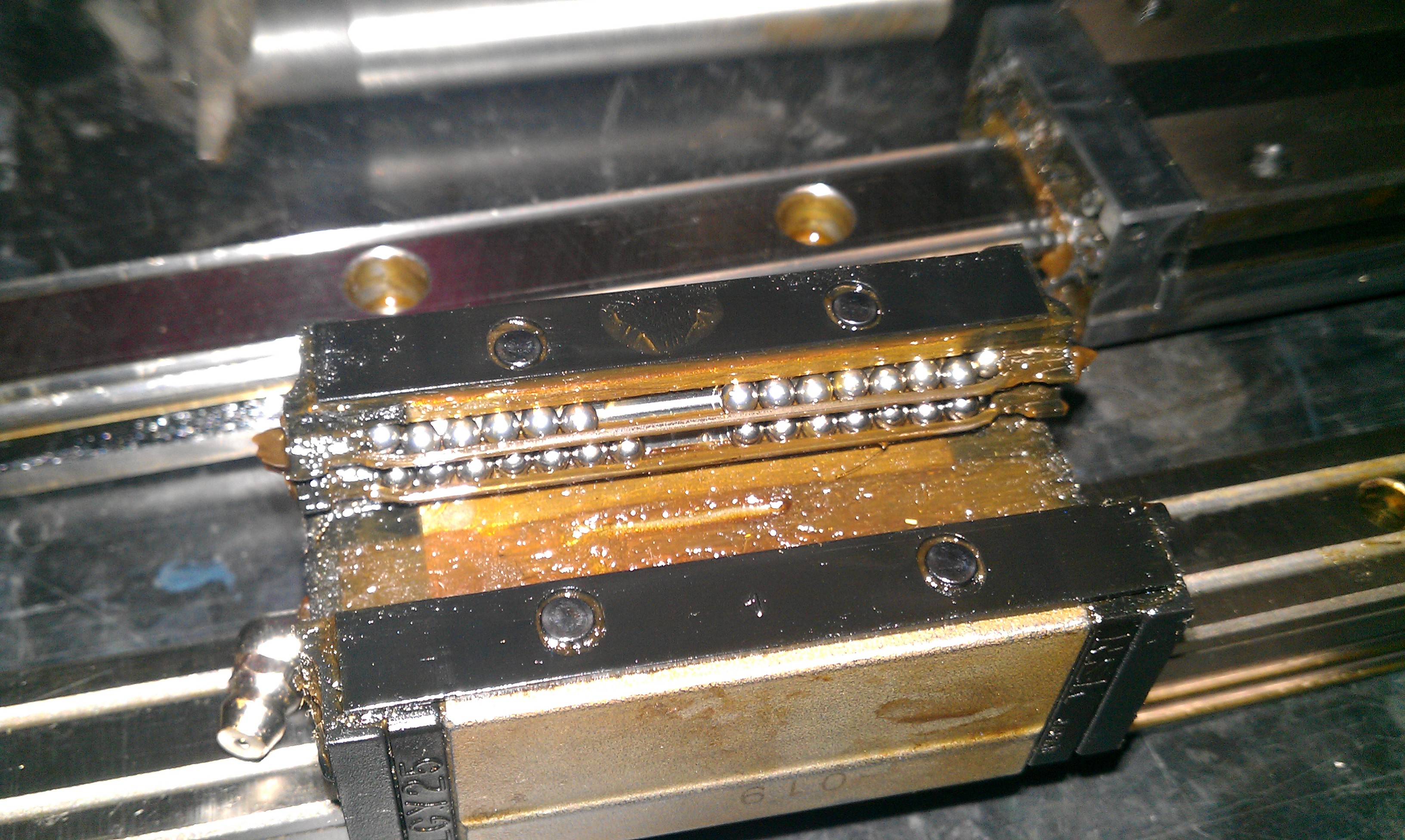

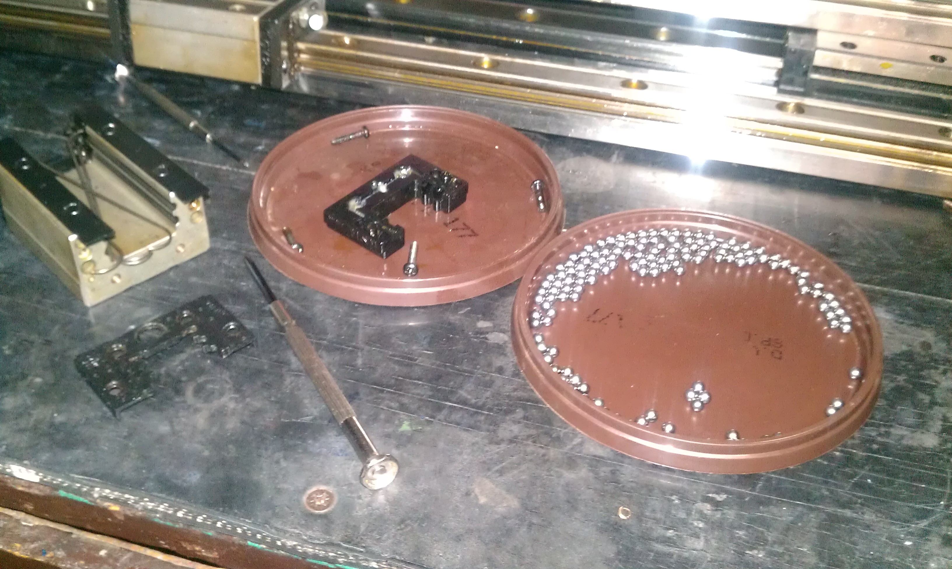

Tak jsem dodal kuličky a u jednoho lineáru vozík občas zadrhne. Kuličky jsou 3,969 a měřil jsem jak původní, tak i ty nové a jsou stejné. Napadlo mě ten vozík prohodit na jinou kolejnici a tam drhne též. Takže je to jistě vozíkem. Pomohlo by vozík rozhodit a propláchnout benzínem?

pokud je tam bordel tak asi jo , pořádně vyprat a vyfoukat

drhne moc ?
ony ty vozíky co nemaji ten plást mezy kuličkama trošku kopou, ale jen malinko. s plástem jezdi uplně hladce.
taky to dělá když tam dáš hodně vazelíny. než se ten přebytek vazeliny vyjezdí tak občas cukají.
stím mazáním se to taky nesmí moc přehánět.
vyčisti je a mirně promaž, pak by měli jezdit skoro hladce. takove jemne cukani tam bude trošku citit i u nových vozíku..
