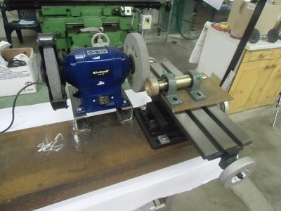

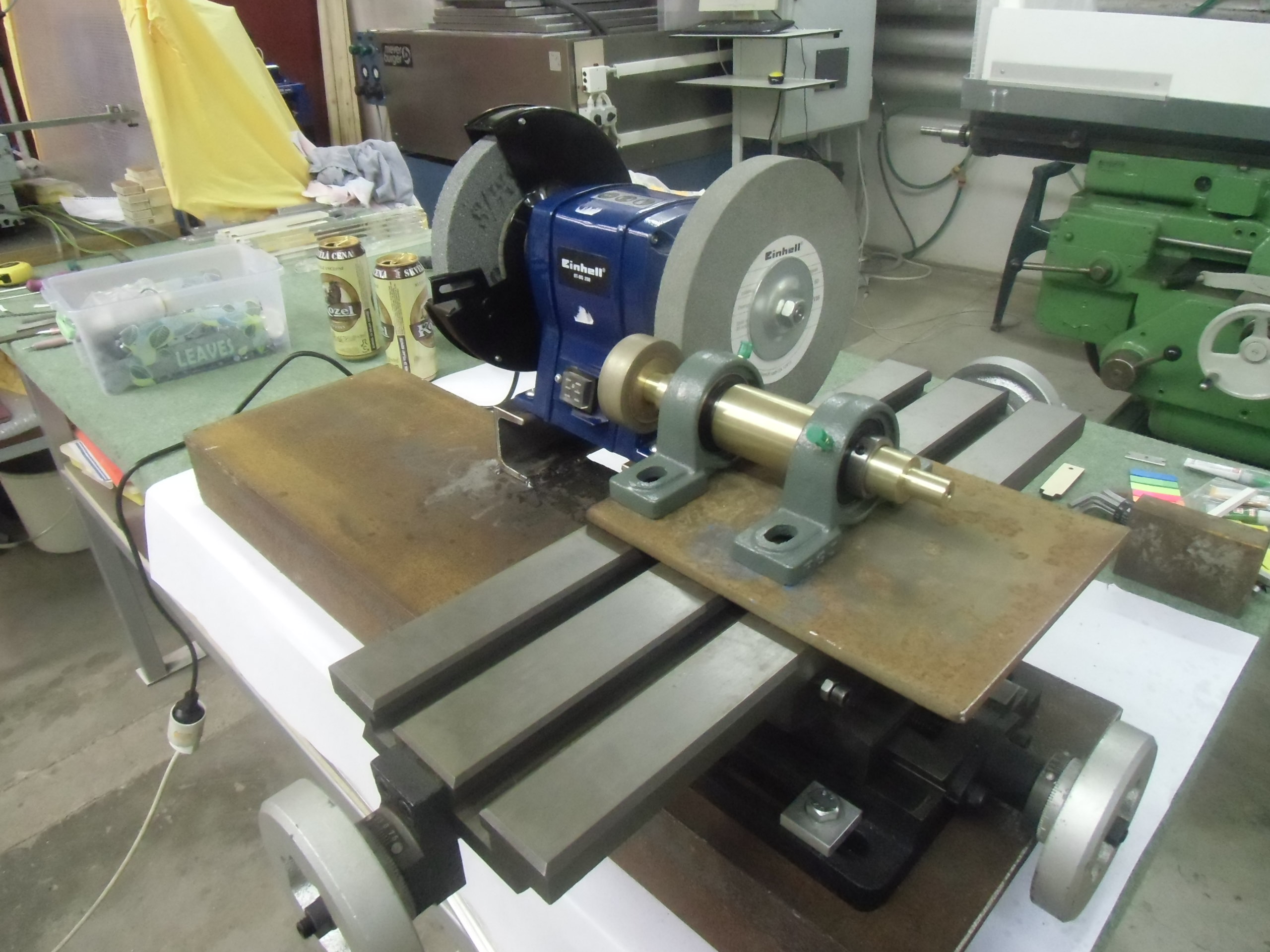

Ahoj,chtěl bych se zeptat jak se točí obrobek vůči kotouči u brusek nakulato.Jestli proti což by mi připadalo přirozenější nebo "po srsti ".Kdysi jsem si nechal něco brousit na hrotovce a připadalo mi že se to točí "po chlupech".Tenkrát jsem to moc nesledoval ale teď se pokouším odzkoušet přípravek na orovnávání dia kotoučů a rád bych znal názor někoho kdo o tom něco ví.
Ta einhelka asi použít nepůjde,zkusím udělat něco lepšího.

Nee, točí se "protisrsti".

Diamantove kotuče ked chceš takto orovnavať potrebuješ motor s prevodovkou na to daš Sic kotuč je to kotúč ktorym sa robia lamače na platkove nože tym sa to orovnava..len ake ma otačky ten mototor s prevodovkou to by aj mna zaujimalo ..Ten pan čo sem chodí čo robi v tej firme na vyrobu vrtakov by to mohol zistiť presne otačky orovnavacieho kotuča pripadne aj jeho zrnitosť aj ked na cnc ostričke ma diamant skoro dvojnasobne otačky než na klasickej nastrojovke takže tam to bude treba trochu skorigovať tie hodnoty otačok.

Plánuju tam dát motorek ze stěračů a ještě ho zpřevodovat co nejvíc dopomala,ideál by asi bylo tak 4 otáčky za minutu.

4 otáčky za minutu myslím u toho orovnávaného diamantového,ten orovnávací by se měl točit svou doporučenou obvodovou rychlostí,konkrétně u tohoto průměru asi těch 3000 ot. za minutu.Ten diamantový hrncáček má opravdu kovové pojivo ( sz ) a střed je něco na způsob mosazi ale podstatně tvrdší.Myslím že už to dneska spékají komplet,dřív býval střed z oceli.Hřídel na kterou se budou orovnávané kotouče nasazovat je mosazná,mám jen malý čínský soustruh a než bych to vykutal z oceli,měl bych fousy až na zem.Nevím jestli to bude fungovat,určitě by to chtělo chlazení,třeba emulzí.

Tak jak to popisuješ jsem to zkoušel a nešlo to,tedy téměř.Už to mám skoro v kupě tak večer napíšu jak to dopadlo.

Tak broušení zatím nic moc.Jednak musím koupit správný kotouč-měl by to být zelený karbid křemíku a taky to chce chlazení a krytování.Brusný prach se potvora dostane všude.Jinak to ale vypadá slibně,celý přípravek je tuhý a nijak se nevlní a nedrnčí.Jenom prostě brousí opačně-ubývá nástroj a ne obrobek.Ty kotouče které jsem zatím narychlo zkoušel vypadají jako nějaký blíže nespecifikovatelný jalový beton tak se ani nedivím.

Copak o to já bych věděl čím,mám i čísla kotoučů od tyrolitu.Jen zatím jaksi nebyl čas pro ně zajet.No,zítra se pojede pro brusiva tak to tam vezmeme,jestli tedy budou skladem.Zkoušel jsem to tím co bylo zrovna po ruce.Diamantovému kotouči na sklo se obvykle běžným brusným kotoučem ublížit moc nedá.Naopak ale ano.
