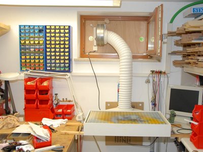

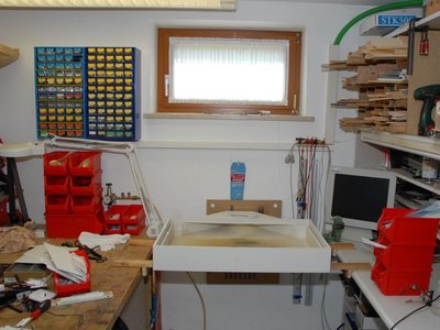

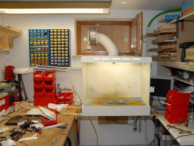

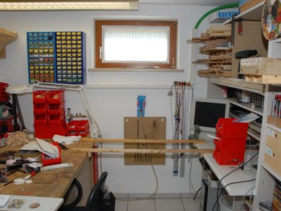

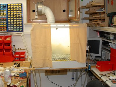

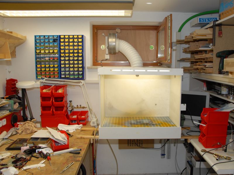

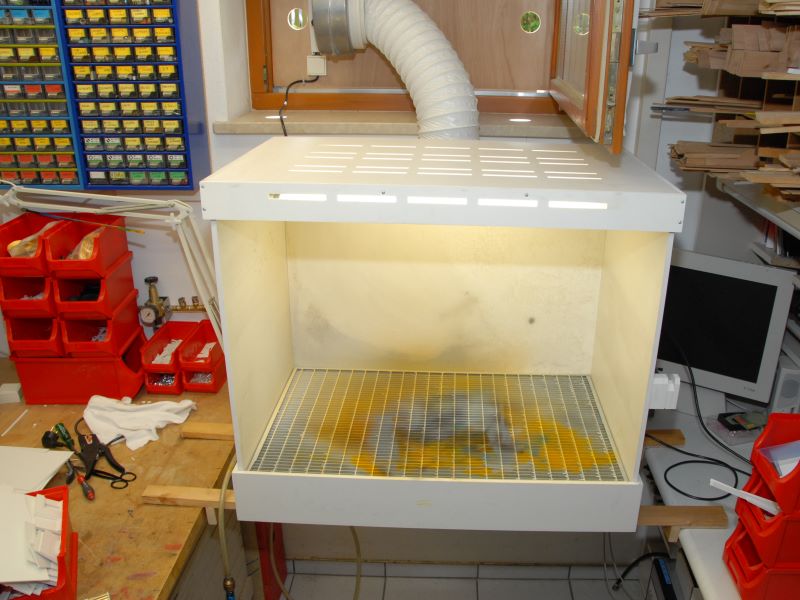

Nedavno bol uverejneny jeden pocin na "bratskom" nemeckom fore cncecke - http://www.cncecke.de/forum/showthread.php?t=43511" onclick="window.open(this.href);return false; - no kedze nie kazdy tam ma pristup, tak postnem par obrazkov z tohto threadu. Snad sa to zobrazi. Inac je to na principe ako spomina packa, pricom tu je do okna dany supatkovy ventilator a odsava sa cez okno, ktore je zabednene doskou s otvorom. Z obrazkov by to malo byt jasne... Keby nie, mozem k tomu cosi dopisat.

Tak nějak jak je to na těch fotkach bych to chtěl řešit, jen s rozdílem, že místo okna by byl vysavač pilin co mám na dílně. Konstrukci zkusím nakreslit a hodím jí sem pro posouzení. S čím si ale nevím vůbec rady jsou ty filtry, jaké použít aby to smrdělo o řád méně a taky aby se ten aerosol někde zachytával. Stačil by nějaký papírový filtr? A za něj pak uhlikový?

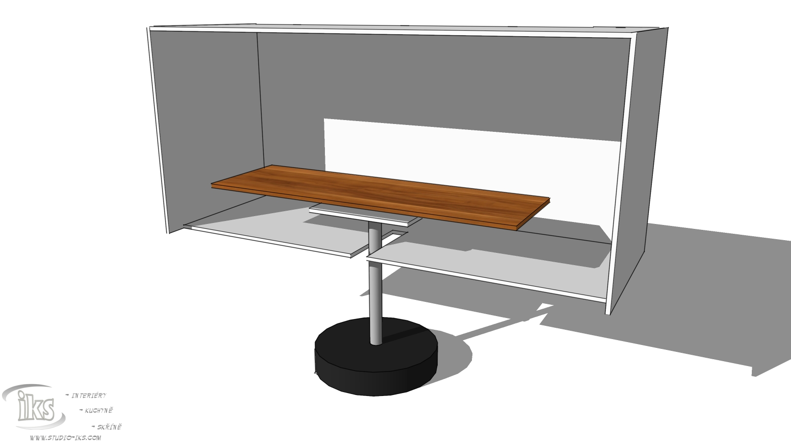

Tak takto nějak bych si to představoval. s tím že bedna by měla všechny stěny dvojté a tam by to odsávalo, jenže s konstrukcí odsávacích kanálů si nějak nevím rady jak to udělat aby to odsávalo všude stejně? Podstavec tvořený z kola od avie a otočný stůl už používám. Zbytek bych rád dodělal. celá bedna by měla být rozebíratelná na jednotlivé panely a bude stát na dvou kozách po stranách.

Na odsávání turbínu, ta opravdu uhlíky nemá, je to asynchron. motor, rozhodně před něj budeš muset dát nějaký filtr, jinak bude ta barva na lopatkách a všude. A pochopitelně i přisávaní (jak psal packa).
IDEA:
OUT==> Box => hrubý filtr na zachycení barvy => turbína =>uhlíkový odsmraďovač (:lol: to je nádherné slovo)
IN ==> přisávání do boxu (prachový filtr)
p.s.
ten filtr na zachycení barvy pokud možno hned u boxu, jinak to budeš mít i v rourách, blbě se to pak čistí

Jasné, chápu. Jen odsávání dna. Jen nevím jak udělat ty kanály na proudění vzduchu. Jestli se nepletu tak pokud nevytvořím kanály a budu odsavat hlavně prostor okolo připojení trubky a na krajích to odsavat skoro nebude. Nebo se pletu?
