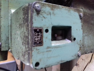

Já ji koupil nedávno, frézka je to parádní, mám z ní radost, do mé malé garáže bych nic vetšího nedal a už jsem se pomalu smiřoval s pořízením frézovacího přípravku na soustruh.
Předpokládám, že ty jsi už mezitím nabyl velké know-how kolem této nástrojaršké mašinky, tak bych se rád zeptal na pár drobností, třeba budeš vědět (nebo někdo jiný kdo tohle čte):
1) co je ten přepínač na 1.obrázku, nějaký jistič? Je to na levé části stroje vzadu dole...

obr.1
obr.1
