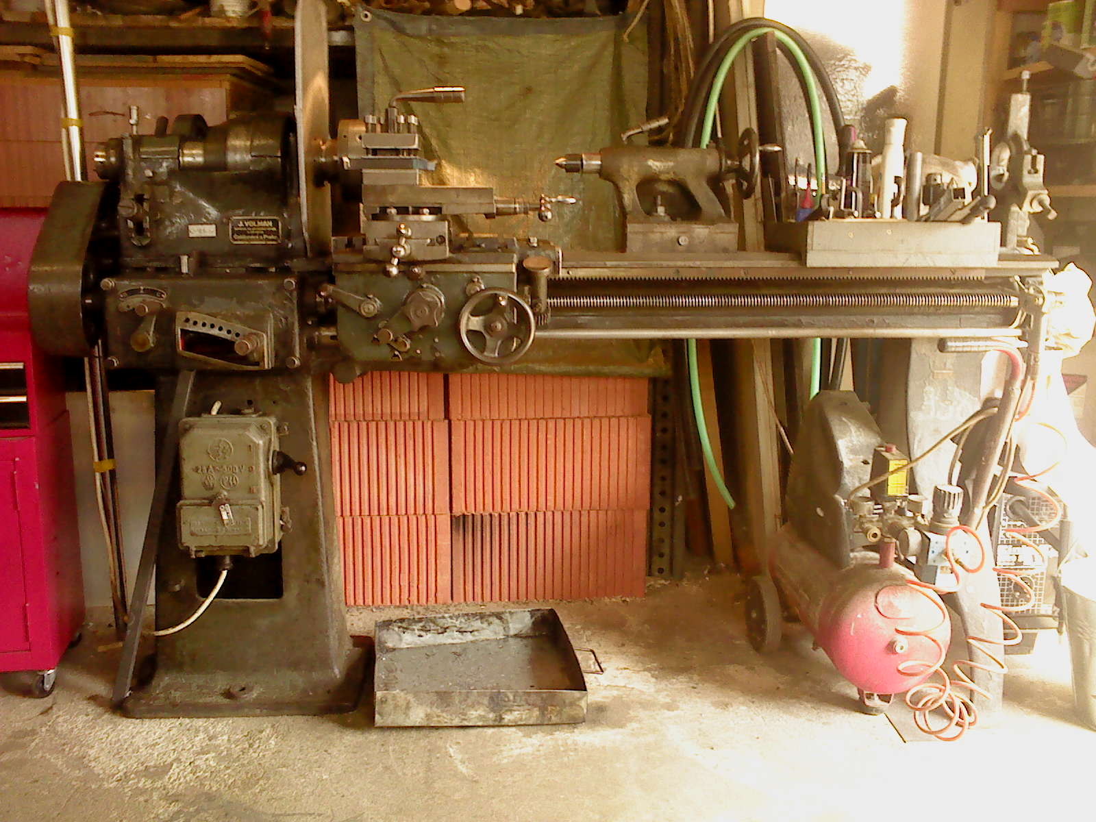

Prosím zde přítomné odborníky, o pomoc s určením typu a přibližného roku výroby tohoto soustruhu VOLMAN, stoupání vodícího šroubu je 4 běhy na 1 palec. Soustruh jsem koupil s bohatým příslušenstvým (otevřená/zavřená luneta,všecha ozubená kola pro palcové a metrické závity,mnoho nožů...),asi před třemi roky z pozůstalosti a od té doby slouží jen ku mé radosti. V nejbližší době se chystám vyměnit kožený řemen za moderní od firmy Reko. Předem všem děkuji!

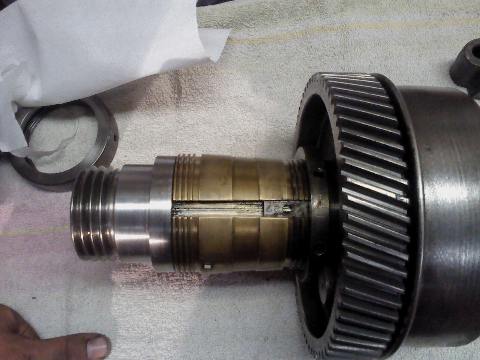

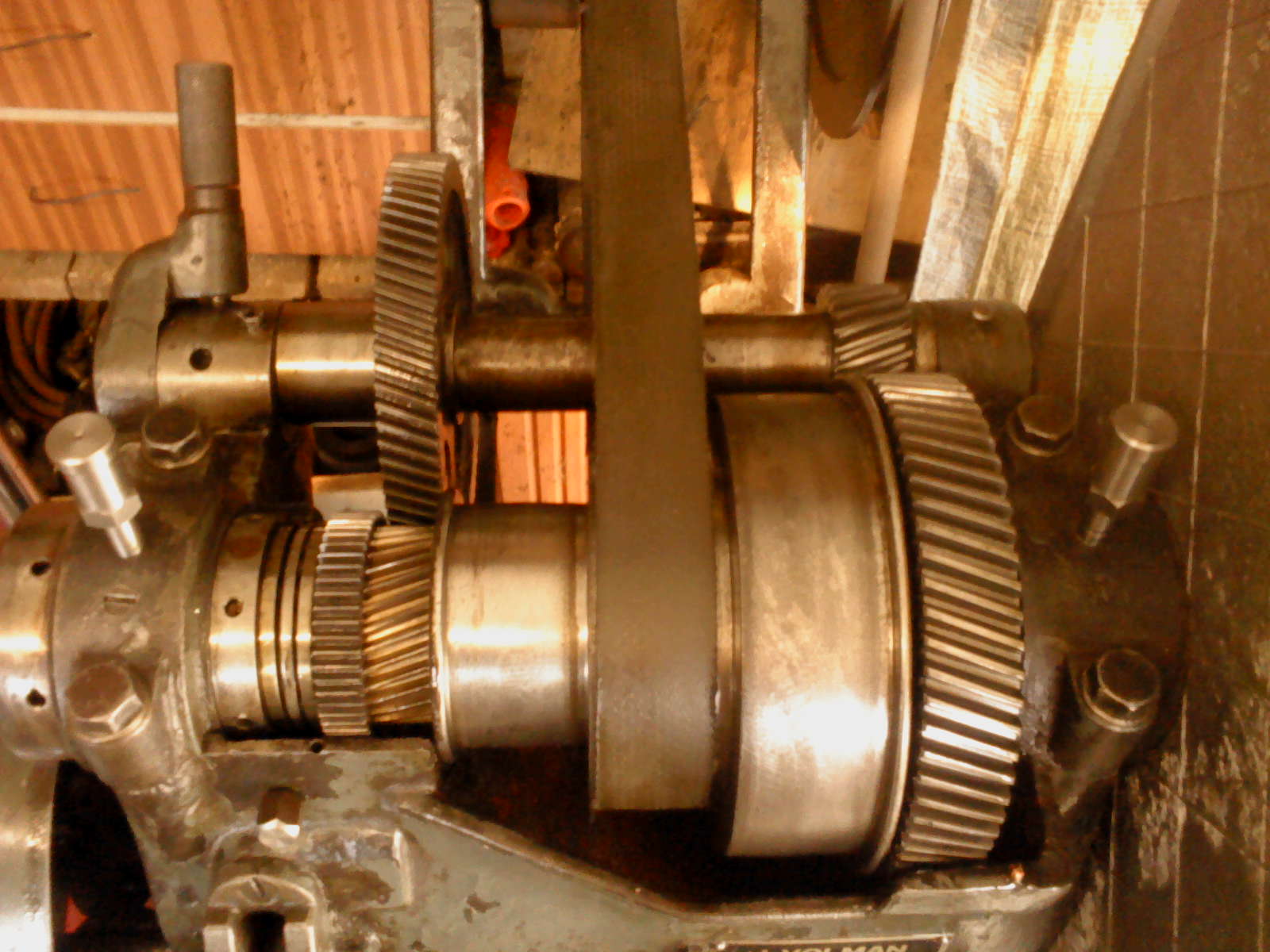

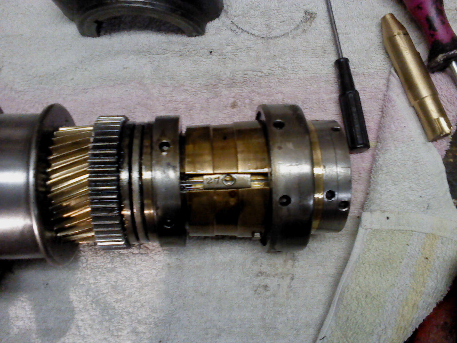

fidel47
Příspěvky: 448
10. 12. 2013, 5:09
Prosím staré (i mladé) praktiky o radu. Jak seřizujete vůle v ložiskách vřetene? Já zvolil tento postup: Vřeteno jsem složil a jako první začal utahovat (vtahovat) kluzné ložisko u universálky tak, že jsem přestal těsne před tím, než šlo vřeteno ztuha (a né přiliš volně), pak zadní kluzné ložisko-do té chvíle než se začal odpor při točení vřetene zvětšovat a jako poslední jsem seřidil axiální ložisko na co nejmenší vůli. Vše podle citu a dělnickou prackou. Nakonec jsem upnul do universálky 50 cm. dlouhou kulatinu, o tělo universálky opřel úchylkoměr a vší silou zabral za kulatinu v příčném směru, naměřil jsem 0,05 mm odchylku. Při práci to funguje dobře,obavu mám z toho, abych neměl ty ložiska stažený příliš a neničil je. Děkuji za rady.

soustružník
Příspěvky: 857
11. 12. 2013, 6:12
Ten postup seřízení ložisek vřetena je asi nejlepší možný v domácích podmínkách. Ložiska by se poškozovala pokud by se zadírala, ale pokud se nehřejí, tak bych se nebál.

písař
Příspěvky: 23
Registrován: 4. 11. 2012, 8:27
11. 12. 2013, 11:18
Těch skleněných kapátek bych se nebál. Mám soustruh podobný, ale menší (modelářský) a místo kapátek maznice nastavené měděnou trubičkou. Taky jsem si říkal : to urazím hned. A ono prd. K těmhle starým poctivým strojům přistupujeme nějak s úctou, asi jako v muzeu a nebo na nich dělají nadšenci co jsou opatrní, zvláště když ze sebe předtím dřeli kůži ,aby se vůbec dostali k lizu. S tím utahováním respektive seřizováním hřídele jsem válčil taky. Navíc nemám dělená pouzdra. Nesmí se to hřát a při záběru se to nesmí zpomalovat, jinak je něco špatně. To je jeden extrém. Házení, tlučení, vibrace je druhý. Nejvíc pracný je podle mne to axiální ložisko. Měl jsem tam vůli,materiál opřel koníkem, zatočil kličkou, rozjel soustruh a ejhle, začalo se to brzdit. A následoval kolotoč utahován, povolování, vymezování.Neštěstí jsou tyhle mašinky dost odolný a už ve výrobě počítali s tím, že občas bude tupější nůž a občas obsluha. Písař

fidel47 píše:..........možná byl celou dobu jen na údržbě.... :roll: )
....určitě :wink: , všechny soustruhy byly, případně dřív nebo pozdějc budou, na údržbě nebo ve výzkumáku, to je osud všech strojů prodávaných v čr :D
jinak to bronzové šikmé ozubení, které je na fotce vidět blíže k zadnímu ložisku není určitě originál, ten soustruh musel dostat neuvěřitelnou ránu a originál ozubení se očesalo :) , jako vypadá to profi opravené, ten soustruh může mít za sebou klidně i 4 generálky, to není nic neobvyklého, někdy to číslo generálky tam bývá vykleplé, někdy i datum :)

14. 12. 2013, 6:05
To zní jako důvodná poznámka s tím bronzovým ozubením, je zajímavé že jsem viděl nemálo těchto starých soustruhů (stolních i velkých) s očesanými zuby, nebo s odstraněnou předlohou, nedovedu si představit co se musí stát, že se ty zuby vylámou-odkud a jak ta rána asi přijde? Poradí někdo, jaký olej kapat do kluzných ložisek na vřeteni? Jediný štítek na stroji (kromě štítků od výrobce), je hliníkový štítek s neuměle vyraženým číslem -23-, tak to snad nebude počet generálek,ale inventární číslo (v té zbrojovce asi měli nejméně 23 soustruhů na údržbě :lol: ) Děkuji Všem soudruhům za poznámky a rady!

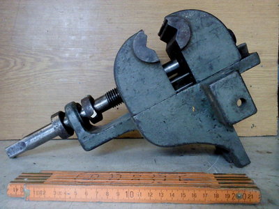

fidel47
Příspěvky: 448
15. 12. 2013, 1:09
Věděl by někdo,k jakému stroji patří tento http://www.rajce.net/a9179702" onclick="window.open(this.href);return false; soustředný svěrák? Dostal jsem ho k soustruhu o kterém je toto vlákno, odstín barvy na svěráku se mi zdá stejný jako je na soustruhu, ale tak nějak si myslím že patří k jinému stroji.
