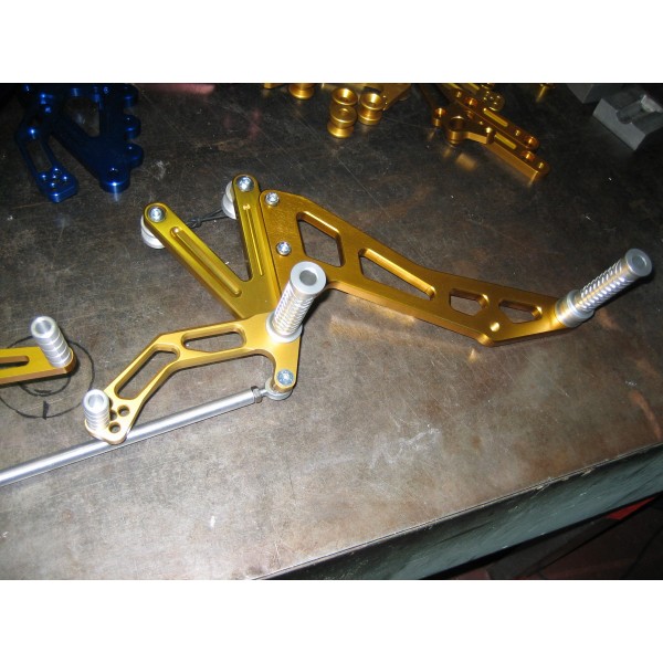

Dobrý deň. Potreboval by som vyrobiť niečo takéto (2 kusy). Malo by to byť z duralu. Viete mi povedať aspoň približnú cenu ?

zkus kontaktovat Ondrera co dělá tuhle babettu http://www.c-n-c.cz/viewtopic.php?f=29&t=9674" onclick="window.open(this.href);return false;
filla
Příspěvky: 3523
14. 12. 2013, 7:01
udelej si vykres (stejne ho budes potrebovat) orientacne vyriznuti vodou tady: http://www.idilna.cz/" onclick="window.open(this.href);return false; a pak si najdi nekoho v okoli a cena bude o tretinu nizsi, frezovani by bylo IMHO drahe kvuli strojnimu casu

to je designovej díl, všude samý sražení z obou stran,dál závity jeden díl je dokonce prohnutej (teda nevím jestli u všech motorek) to vodou neuděláš..resp nic s tím neušetříš.. stejně bys to pak musel frézovat..

Takovýchto poptávek dostávám spoustu, a vždy mám chuť odpovědět: "Jak si můžete myslet, že to Čech v kusovce vyrobí levněji než Číňan v sérii?"
Technologicky není problém toto vyrobit, dokonce mě to baví víc než nějaký kostky s dírama furt dokola, ale cenově se do toho fakt nedá vejít, když se obráběním živím. A upřímně - není moc lidí, kteří dělají obrábění jen jako hobby, a zvládnou toto vyrobit.
Takže pokud to chceš vyrobit levněji než za kolik se to dá koupit, tak máš jedinou možnost - musíš sehnat někoho, kdo to ufušuje v práci na profi CNC mašině. Kousek matroše 7075 tam někde najde, mašinu nemusí splácet, nástroje mu kupuje firma, atd.
Klidně mi pošli výkresy nebo vzorky, nacením Ti to, ale zaručeně to pro Tebe bude moc.

Podobné díly jsem si vyráběl v dobách když jsem závodil, na své závodní motorky, nějaké i na kšeft. Dnes to pro zákazníky odmítám dělat, montáži či repasemi si vydělám snadněji a bez komplikaci s naceněním.
Mám ale tip na firmu která se na tento sortiment specializuje a předpokládám, že je schopna i vyrobit efektivněji, než když bude někdo dělat jako kusovku, také je pravděpodobné, že některé součástky do sestavy již mají v sortimentu.
Je to firma pana Kuzmy: http://www.pptuning.cz/cs/kontakt" onclick="window.open(this.href);return false;

Nebo ještě můžu doporučit druhýho českýho výrobce SBC moto. Osobně bych to ani vyrábět nezkoušel (pokud by to nebyla kopie 1:1 nějakého existujícího), protože ono to přenáší poměrně slušné síly a musí se to umět spočítat a ne jen obkreslit a trochu přiohnout na tvůj stroj. A navíc, jak už tady psali jiní, levněji než serie ti to udělá jen někdo, kdo svého chlebodárce okrade o materiál, amortizaci stroje, energire a nástroje.

O výpočet bych se nestaral, svého času jsem dělal ve vývoji motocyklů a v dobách kdy závodili, se tyto díly nikdy nějak nepočítaly a zkušebnou byly právě závody, odlehčovalo se tak dlouho, dokud to neupadávalo. U poptávaného dílu bych se toho neobával, je třeba se držet ověřeného provedení jaké je dnes na bajcích běžné a hlavně věnovat pozornost kvalitnímu materiálu - duralu. Jak je známo, není dural jako dural a na tyto díly se používá velmi kvalitní, ověřený z leteckého průmyslu a samozřejmě ve zlepšeném stavu, tedy kalený.
