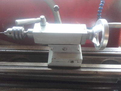

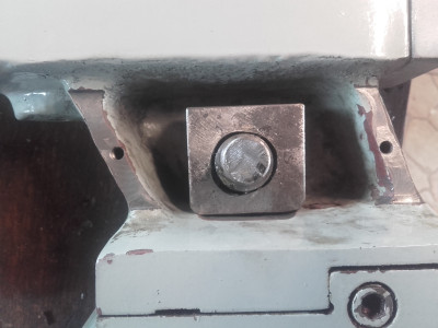

Po dlouhé době jsem se dokopal konečně udělat excentrické upínání koníka na mé hračce ED 750FD , to neustálé povolování a utahování klíčem bylo již zoufalé..kdo to takto má tam mi dá za pravdu, čtvrt otáčky klíčem je málo, chce to aspon celou a nekdy ještě dopovolit rukou aby se ten spodní kanem nepříčil a když se dělá něco krátkého u sklíčidla tak je docela problém se stím klíčem tam napasovat kvuli suportu...
Je to opravdu hračka takže moc se kouzlit nedalo , nejduležitejší bylo zarovnat plochu pro čelní desku a vytvořit spodní hranu aby při utahovaní nebyl tlak osky excentru jen na těch dvou šroubkách ..
Vyosení excentru je 2mm od osy, pro mě dostačující a asi při větším by se to mohlo povolovat..

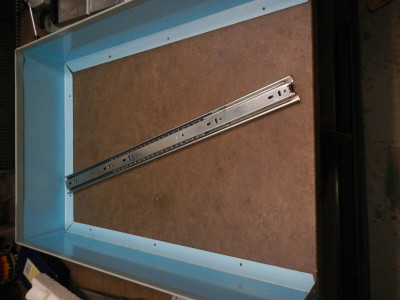

dávám protinávrh jak to mám já - je třeba zajít do nejbližšího klempířství a vyškemrat jejich odpad - pruhy plechu v šíři tak 20-25 cm (podle Vaší představě o výšce boku šuplíku) a hned u nich jeden okraj ohnout aby nebyla ostrá hrana - a druhý v úhlu 90st. + dokoupit šuplíkový pojezdy pár za zhruba 150kč
Doma to ohnete do U, pro čelo ohnete "uši" - pak už jen na dno kus dřevotřísky/laťovky a na čelo nějaké prkénko - a máte suprový šuplík - plně výsuvné pojezdy mají vydržet až 60 kg.
