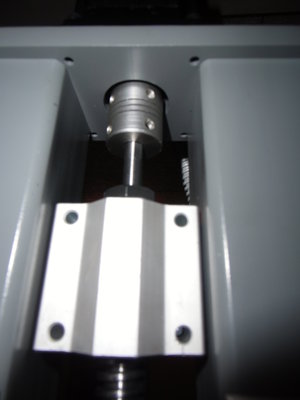

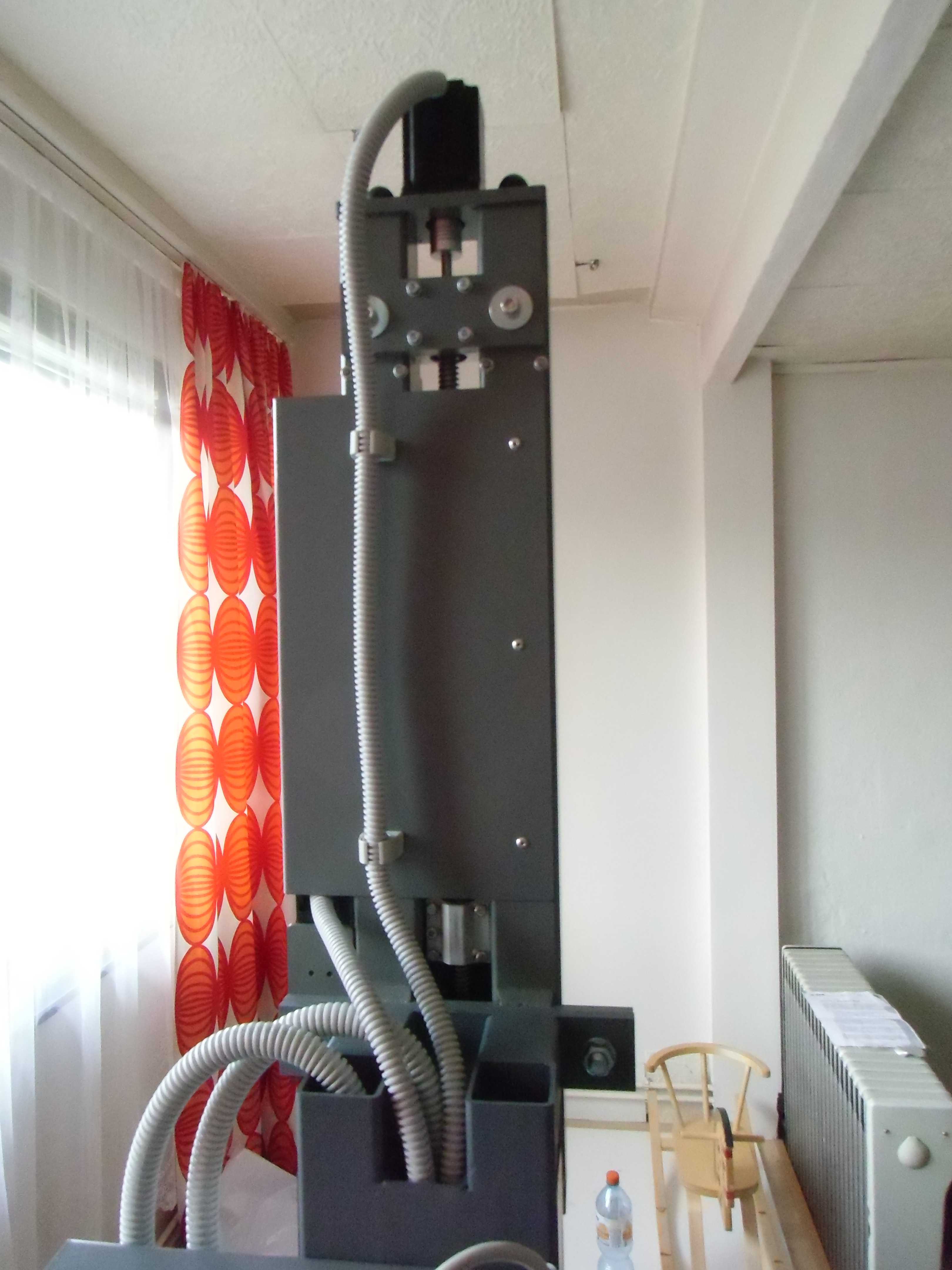

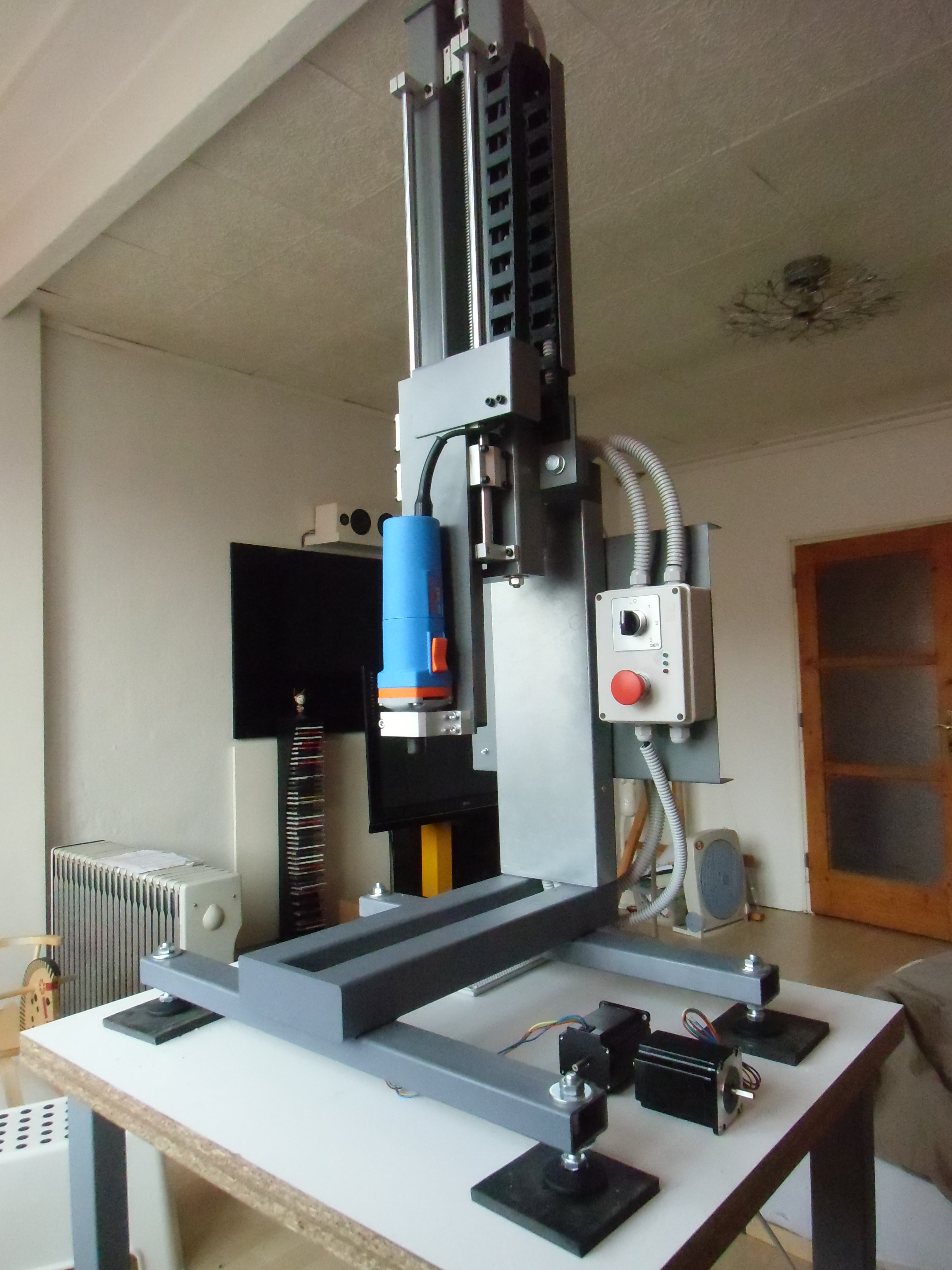

Ahoj, potom co jsem na youtube videl videa cnc frezek me to zaujalo a fascinoval do te miry, ze jsem si chtěl něco podobného postavit. Jako laik co se tyce frezovani, programovani a vůbec této problematiky jsem zacal venovat posledních pul roku této problematice naplno. Ani v nejmensim jsem si neuvedomoval co za casovou a vedomostni narocnost to obnasi. Prvotni predstavy mechaniky byli smesne, zacal jsem se Vas ptat a pomalu se do tohoto oboru dostavat. Freza není ještě hotova, ale chtěl bych prezentovat alespoň tu část, kterou hotovou mam. K dispozici mam sloupovou vrtačku, svářečku a naradi, proto je konstrukce zhotovena tak jak je. Trapezovy sroub a ostatní je zvoleno kvůli snizeni nakladum. X,Y budu kupovat KT 120 krizovy stul a pridelam motory. Paklize bude vse fungovat jak ma, nebudu mit vycitky svedomi. :D

Pouzil jsem jekly 50x50/3, jak vidíš je konstrukce je zdvojena. Drncet to snad nebude. Obrabet chci dural. Kdyby to nejak drncelo budu ubirat mensi vrstvu materialu.

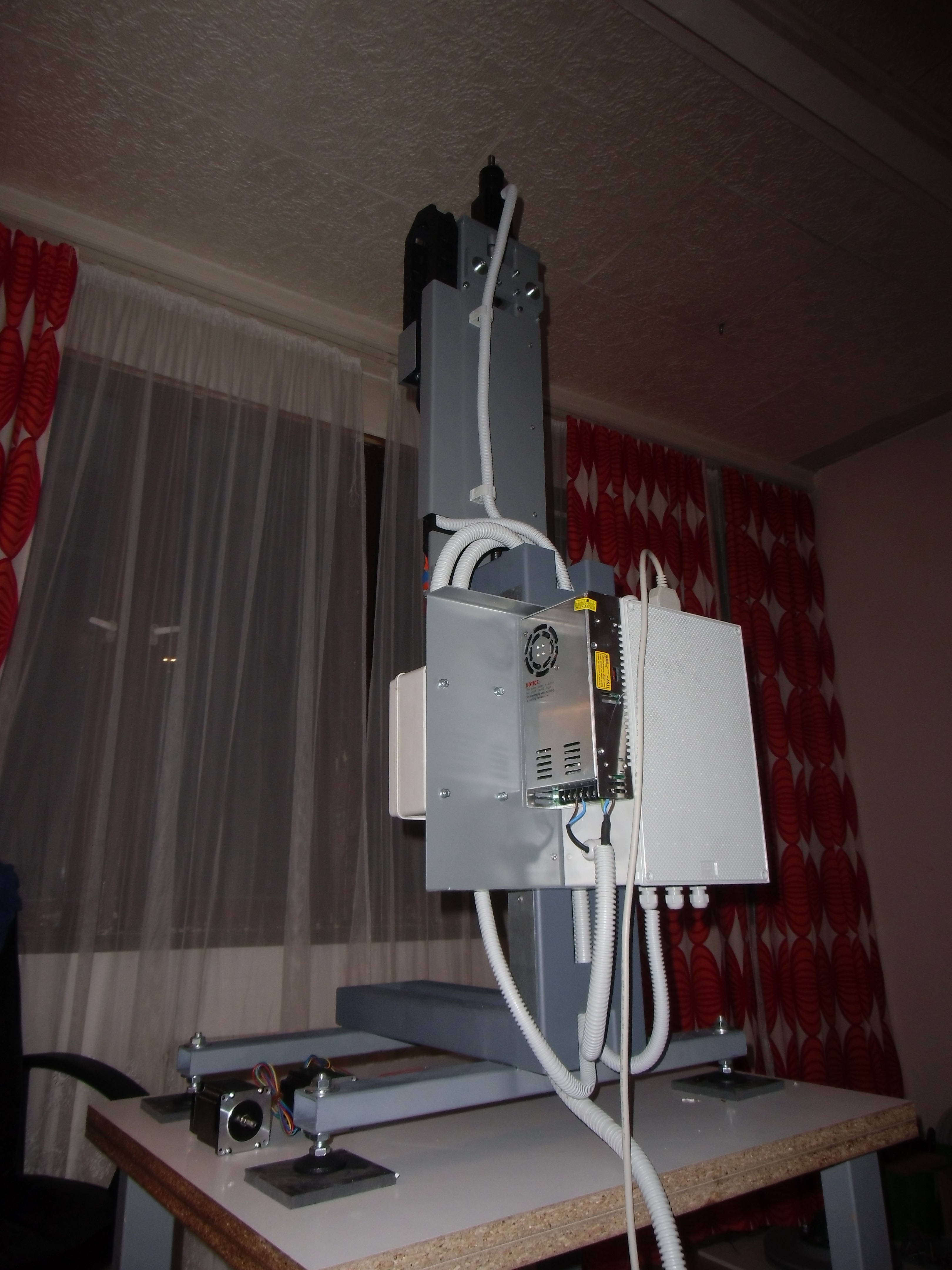

Koukal jsem, dily ze starého soustruhu vid? Je jasny ze když něco je naddimenzovane je to lepsi, ale ja myslim ze to bude dobre. Vaha 35Kg, jediného ceho se bojim, ze by vule mohla vzniknout na nepodeprenych tycich. Ale frezovat se bude viz. obr 3 na dolnim konci nepodeprenych tyci, tam by nemelo docházet k pruhybu.

Ahoj máš to celkem dobře promyšlené , ale měkké , vím že píšeš že to máš jekly stěna 3mm , ale při té délce a to vysazení to se prostě bude chvět - drnčet , ty jekly hrozně dobře nesou a násobí vybrace , asi by ti pomohlo je vylejt betonem , to samé ta spodní základna . mezi ty nohy a ty jekly na kterých bude stůl by to chtělo navařit nějaké trojuhelníky třeba z 8-10 plechu a mezi stojnu a základnu taky . a hlavně ty jekly zavřít , tím je taky spevníš

Dobře, uvazuji presne o tech trojúhelnících. Premyslim jak je vyrezu. Opatrim tu spodni konstrukci takto vystuhami. Mam spodek zatím jen zakladovkou, takze v poho. Betonem to vyleju a zazatkuju ucpávkami, aby se to nesypalo ven. Diky za radu. Vsem hodne stesti v novem roce 2014.

Ten brutální rozjezd Z-ka nějak využiješ?

Ja by som ten brutalny rozjazd, Zetka zmensil, tak ze by som posunul tie vrchne drzaky smerom dole,
do takeho rozjazdu, aky bezne potrebujes a v pripade potreby vacsieho, co si myslim nebude tak casto, posunul hore, asi by sa to muselo zakolikovat aby si to nemusel pokazde stelovat

Podle mne je tuhost toho sloupu zanedbatelna ve srovnani s tuhosti tech nepodeprenych tyci. Zvlast pri male vzdalenosti voziku a velkem vylozeni vretena to bude nadherne rezonovat.
Skoro bych se vsadil, ze pokud se otacky vretene dostanou do rezonance s tim uchycenim, tak prinejmensim vypochoduji kulicky z linearnich pouzder, nebo se to cele rozebere...

Máš to krásně udělané, ale obávám se, že ta tuhost nebude na dural stačit, i kdybys bral po desetině. I kdybys vyšteloval vůle, tak problém je pružnost. Ty nepodepřené tyče jsou hodně dlouhé, rozvor kuličkových pouzder krátký, a deska vyložení vřetene dlouhá a tenká. No jen si tam dej hodinky a zkus s tím zahýbat. Tipuju, že malíčkem v pohodě uděláš 0,5 mm.
