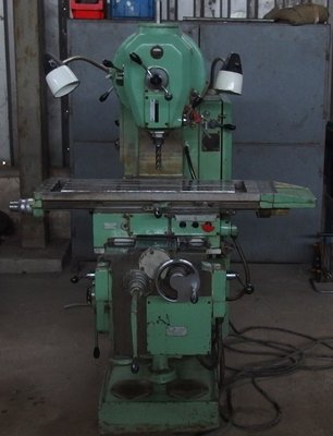

nasel jsem tudle je to nejaka ruska :

psal jsem panovi a frezka ruské výroby, upínací plocha stolu 700x200mm oznaceni 6P10 vaha 1340 kg nevi nekdo jak moc se da odstrojit a rozebrat a jestli je tato frezka dobry kup za 35000Kč

Sehnat slušnou frézku malých rozměrů je docela problém. Možná maverikova frézka by ti sedla, ale je to horizontálka, na té se dělá blbě. Ale jestli chceš přerovnávat hlavu motoru, tak budeš potřebovat větší klasickou frézku a to už je jedna dvě tuny na stěhování. Jedině že si postavíš CNC tak velké, co ti prostor dovolí a produktivitu obrábění vyměníš za větší plochu k obrábění. Také dosáhneš větší přesností a tvarové rozmanitosti, než na klasice. Je to investice 100 - 200 000Kš podle toho, na co se cítíš. A těch hodin co s tím strávíš - za ten čas bys mohl postavit menší barák. :D
U té ruské frézky se obávám, že se pod 900kg nedostaneš. Můžeš sundat hlavu, stůl , motor a to je tak všechno. S konzolí si neporadíš.

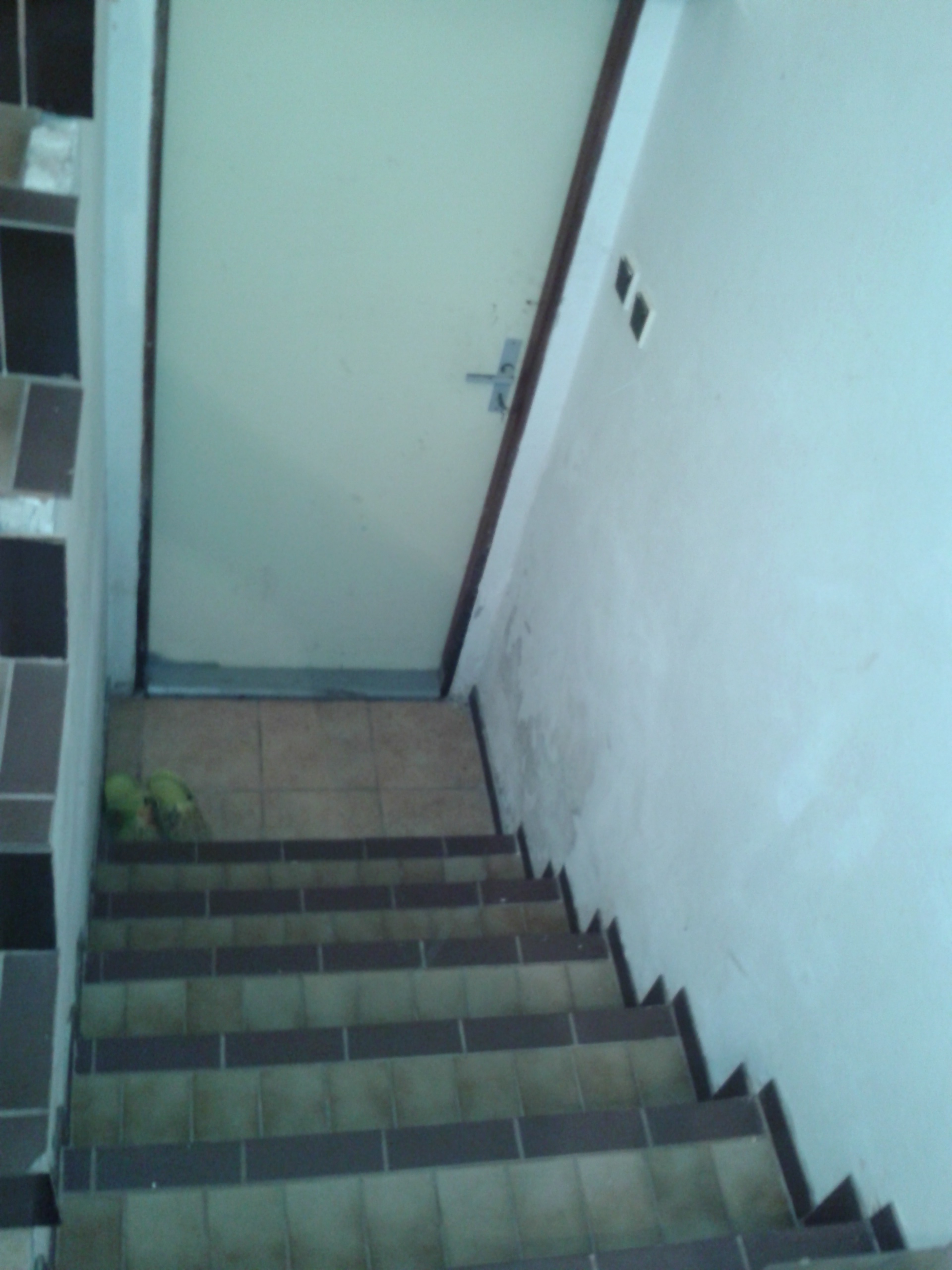

napada nekoho jak dostat tu frezku po schodech futra na dvere jsou 80cm

Rozebrat to co nejvice to je možné a po dílech ( pokud to je možné ) myslím, že v celku po těchdle schodem je to celkem vražda .
Nejlepší řešení máš přistavět dílnu ;) Aspoň takhle to budu řešit já :-) 6x6 m pekne ;) vrata vše ok ;)

valnikk píše:napada nekoho jak dostat tu frezku po schodech futra na dvere jsou 80cm
na strop té chodbičky vymyslet jednoduchý portálový jeřáb ?

Jak se koukám na ty fotky schodů tak to bude masakr pro cokoliv většího....
Tohle je i s ohledem na ty 80-ky dveře tak na nějakou menší nástrojovku jako Deckel FP1, nebo na F1S či F1H. V každým případě tě nemine určitý odstrojení mašiny. U stroje jednoduššího provedení jako F1S či F1H se to dá v pohodě zmáknout, ale u mašin co mají převodovky v oleji, řazení, rychloposuvy atd. Ti to vůbec nezávidím ...
Osobně bych Ti radil zredukovat Tvé cíle .... co do rozměru stroje, resp. požadavku na obráběcí plochu. Pokud bys měl zájem, budu mít jednu mašinu F1H s příslušenstvím a výbavou na prodej (hmotnost cca 700kg), ale hlavu na motor do auta na ni nedáš. :wink:

normalne koupit nejakou poradnou mrchu
dovezt ji na paletaku do prostred obejvaku
a ejhle ona si cestu do sklepa udela sama :twisted:

prna na schody hupcuk a už to jede.... :) v zatáčce se to posune heverem a po druhej schodech nova hupcuk pořádná kovová hmoždina do podlahy na mezipatře pro hupcuk to spraví . Futra se dají vždycky vybourat .
