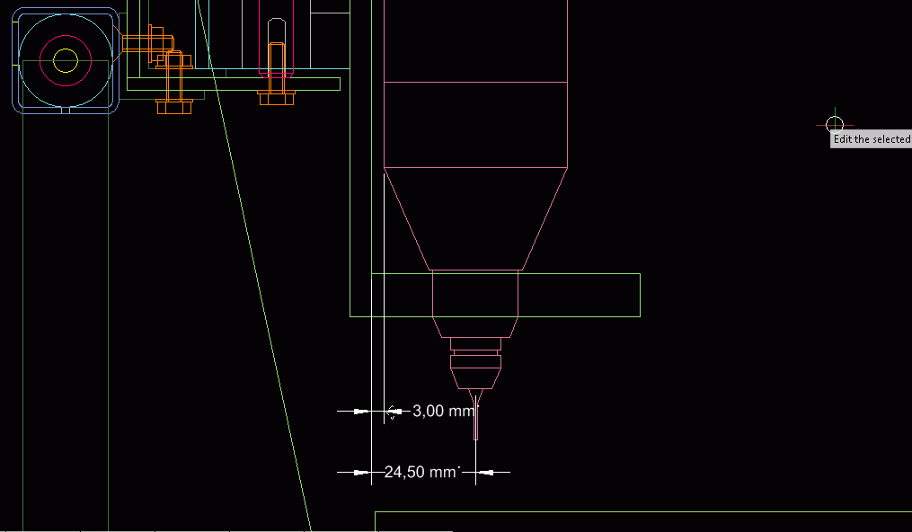

2. Pro toto 100 W vřeteno jsi kdysi poptával výrobu držáku s 20 mm upínáním? Jestli se nepletu, tak jsi tam měl vzdálenost od středu 24,5 mm. To taky potřebuji pořešit. :-)

pepik píše:2. Pro toto 100 W vřeteno jsi kdysi poptával výrobu držáku s 20 mm upínáním? Jestli se nepletu, tak jsi tam měl vzdálenost od středu 24,5 mm.
Jo. Ale teď bych to asi pojal tak, aby malý i velký vřeteno měly stejnou vzdálenost tj. aby byly ve stejný ose (teď si např. velkym vřetenem nemůžu srovnat kompletní pracovní plochu pro malý vřeteno atp.).
Já tam asi stejně víc jak 20 mm upínání nedám a navíc, čím je vřeteno blíže ložiskům, tím lépe z důvodu tuhosti.

pepik píše:Já tam asi stejně víc jak 20 mm upínání nedám a navíc, čím je vřeteno blíže ložiskům, tím lépe z důvodu tuhosti.
Tak to pak určitě ano. Btw. u těch 24.5mm byla ještě 3mm rezerva.
