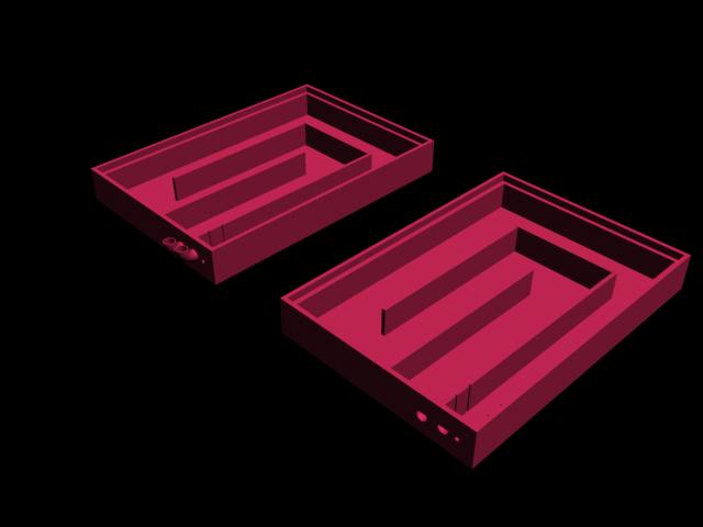

Zdravím, chci se zeptat, zda existuje něco jako malosériová výroba plastových odlitků? Něco už jsem četl, že namísto kovových odlévacích forem se dají udělat i voskové. Posílal jsem nějaké poptávky do firem co jsem našel na Googlu, ale zatím bez odezvy. Nevíte okolo jaké ceny se takové formy pohybují? Potřebuji něco podobného, jako je na obrázku níže, nevím jestli by frézování nebylo příliš drahé. Na délku by měl výrobek 33 cm, na hloubku 23 cm na výšku 4 cm. pro začátek 15 kusů, ale předpokládám že poté bychom zadali další výrobu. Nevíte koho oslovit? Případně dokázali byste odhadnout cenu vyfrézováním? Díky.

to si asi pletes s necim jinym
pro male serie do jednotek kusu se da misto plastu odlevat pryskyrice
formy jsou pak treba silikonove na zaklade prvniho modelu ktery se vyrobi treba 3D tiskem nebo frezovanim napr. umeleho dreva
takto namnozit to umi i nektere firmy co se zabyvaji 3d tiskem

jestli to má být plastové zkus to tady
http://www.murtfeldt.cz/sluzby/individualni-reseni/" onclick="window.open(this.href);return false;
jinak si myslím že nejlacinější bude to vyfrézovat, záleží na potřebných rádiusech

A pryskyřice má podobné vlastnosti jako plast? Mělo by to sloužit jako nádoba na vodu, cca v tom budou 3l. A hlavně jak to vyjde finančně? Udělat to celé přes 3d tisk, nejenom první kus mě napadlo první, ale na to to má asi moc velké rozměry a 3d tisk by se prodražil.
Díky za odkaz, hlavně mě zajímá nástřel ceny. Pokud to bude vyšší částka tak se do toho nebudeme ani pouštět.

Možná by se to dalo slepit z nějakého plexi , jsou firmy co se tím zabívají nebo svařit z plastu na bazény a jímky , záleží jak moc čisté to vevnitř musí být

No mělo by to být celkem přesné a nesmí přes spáry protéct voda.

ty pryskyrice jsou velmi zajimave rozhodne srovnatelne
treba i plexisklo se lije
jestli to muze byt lepene pak je to asi nejlevnejsi nechat vyrezat a slepit

pokud se toho nebude delat tolik, urcite vyjde levnej to slepit, ale dokazu si to predstavit i odlit, dno se da vyztuzit tkaninou.
Vyfrezovat kopyto, steny nerovnobezne, aby to slo tahat z formy ven.
Udelat laminatovou epoxy formu/nebo vic forem, a pak uz to jen mastit jednu za druhou, do pricek zalit vzdy platek tkaniny presahujici do plochy dna a dno pak take vyztuzit.

Nevím jestli s lepením/svařováním nebude problém. Měl by se na to pak nasadit vrchní díl (bude se dát oddělat) a mělo by to sloužit jako uzavřený filtr. Naplněné to bude až po okraj vodou a pokud budou netěsnosti, tak voda vyteče.

uz jsem delal neco podobneho vyzezaneho z desek plexi a lepeneho
vicko s vuli 0.3mm na to sedlo uplne paradne
