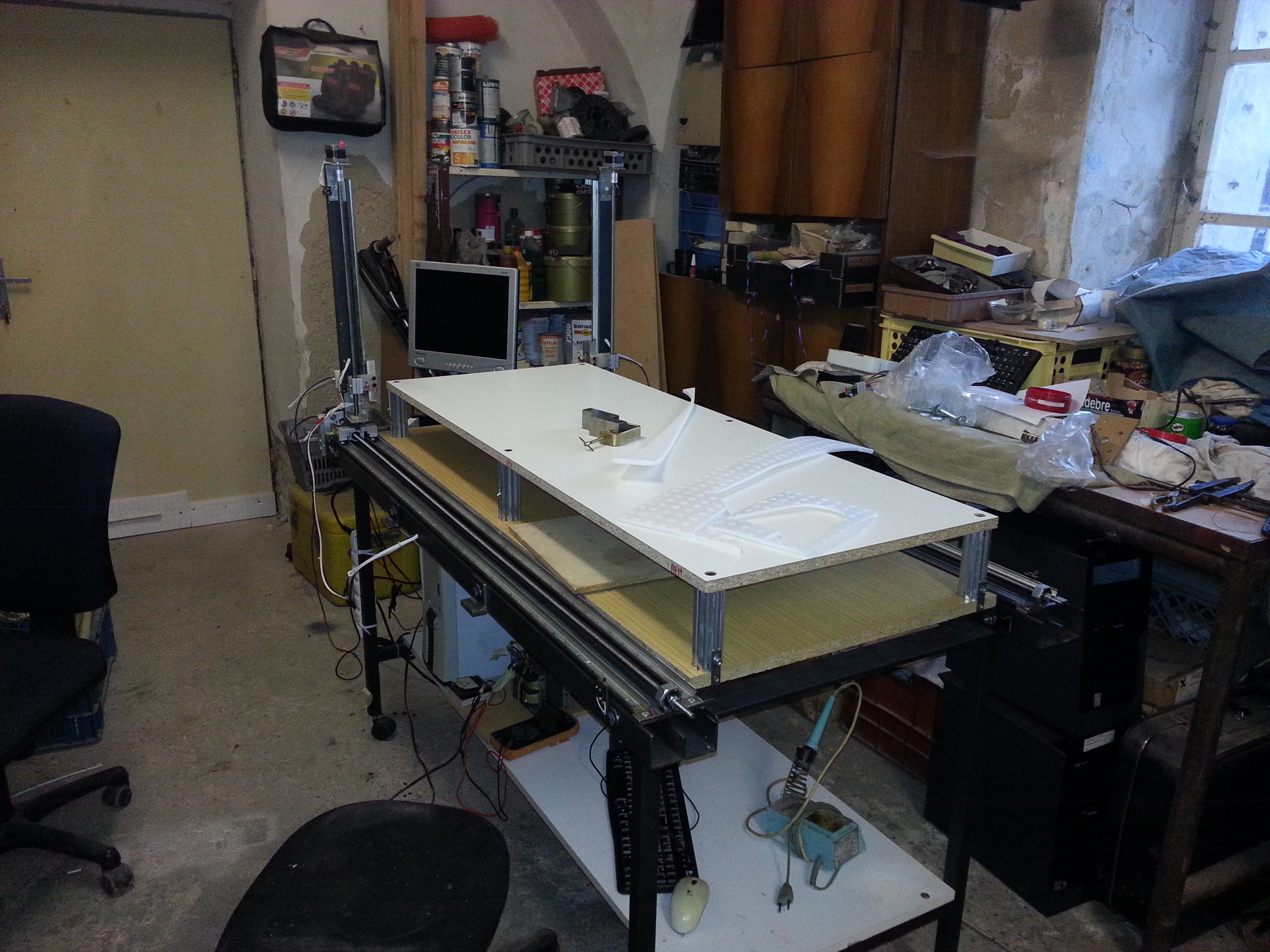

Dobrý den,
dodělal jsem první vlastí CNC
Prozatím pracuje v 2D
Musím také poděkovat za perfektní podporu od pánů z Gravosu.
Jejich trpělivost je svatá.

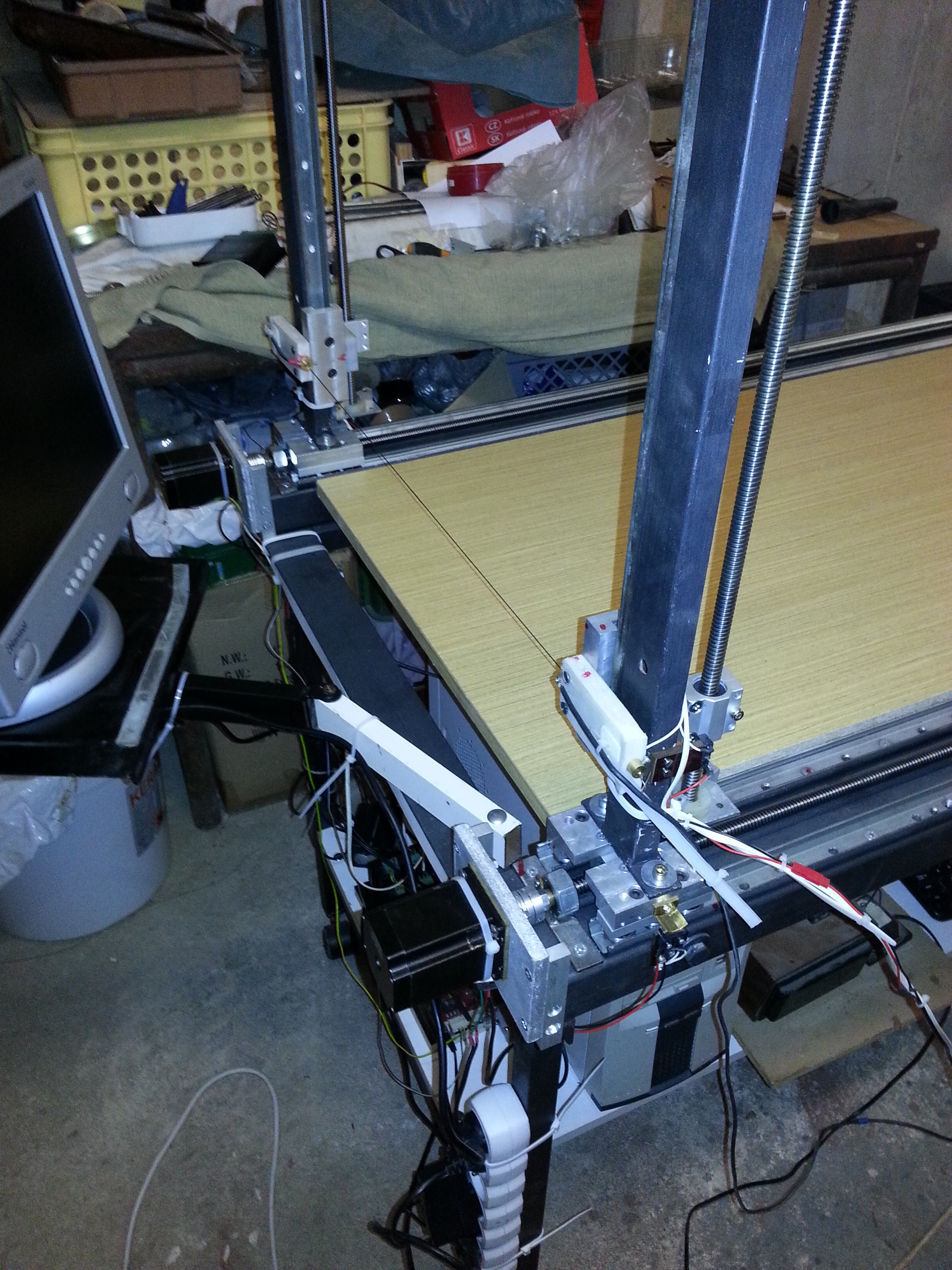

Řídící jednotka Gravos GVE84 pro 2D nebo GVE 66 pro 3D
Driver TB6600 (Čína)
Motory 2x nema 23 LDO-57 (Čína)
2x Microcon SX 17-0502
Konstrukce stroje CDD (co dům dal)
Pracovní délky 400x1400x550-1400
Software CAD/CAM Gravostar + Armote
3D zatím neřeším
CNC řezačka na EPP
Slava A123

Tak to mě dost zajímá. U své řezačky už dost dlouho řeším elektroniku a pořád nemám jasno. Líbilo by se mi osadit buď GVE 66 nebo GVE 64 a k tomu samostatné drivery.(Jsem dlouhodobým spokojeným uživatelem věcí od Gravosu - Gravostar, Armote, GVE 64, drivery, serva.) Jediný problém je , že to chci ovládat programem GMFC. Tam by se asi
muselo něco vytvořit, aby to spolu komunikovalo.
Pokud tedy uvažuješ do budoucna i 3D, jakým způsobem to budeš řešit ?
Předem děkuji za inspiraci.
Miloš.

Jinak Luboš to má od StepFour. Prodávají i napínání. Myslím ale, že cena se Ti nebude líbit.
http://www.step-four.cz/index.php?optio ... &Itemid=54" onclick="window.open(this.href);return false;
Miloš

Já jen jestli ten napínací komponent se nedá sehnat někde jinde nebo něco podobného
Ale asi půjdu cestou luku, jeto jednoduché a levné
Na 3D jsem chtěl použít generátor G kódu.
http://www.foamwork.net/index.html" onclick="window.open(this.href);return false;
Tenhle program Honza zkoušel, motory se na stole nějak točily,
ale nemám čas přepojit jednotky na řezačce a zkusit jestli to opravdu funguje jak má.

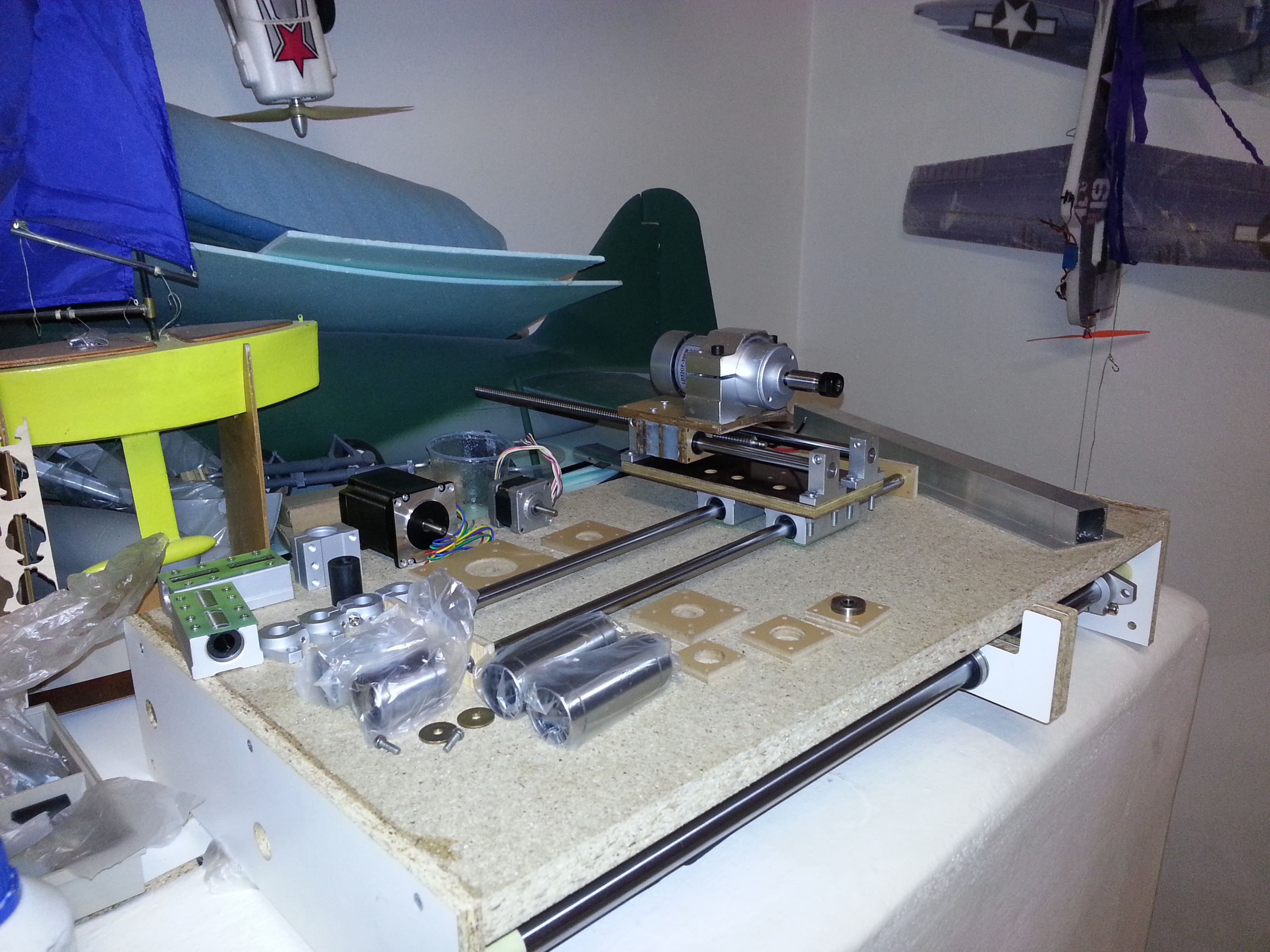

Jen jsem dodělal řezačku tak jsem začal dělat na stolní frézce.
Nebo uvažuji o pořízení tohohle programu.
http://www.profili2.com/eng/default.htm" onclick="window.open(this.href);return false;

Profili mám. Taky jsem o tom uvažoval. Ale pořád mi tam chybí ta jistota, že to spolu s komponenty z Gravosu bude bez problémů komunikovat. Kdyby kluci z Gravosu už měli ten svůj program, tak je to bez problému.
Luk je jistota. Má to tak naprostá většina 3D řezaček.
Miloš
