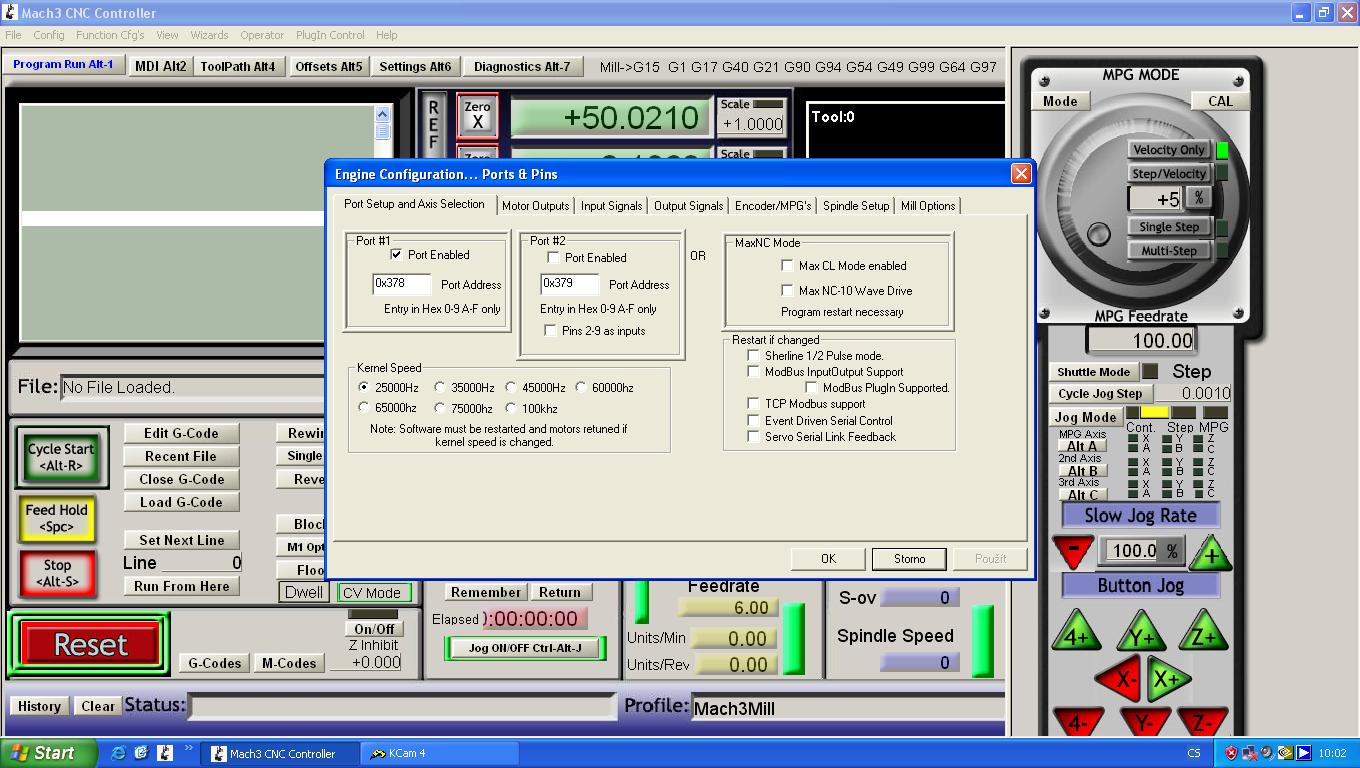

Zdravím , chtěl bych se zeptat , zdali jste se nesetkali s problémem v machu a to takovým , že neleze signál z LTP . celé pc jsem přeinstaloval , nainstaloval jen ovladače a poté macha a nic , jako predtím na druhém pc , na výstupu z LTP zele jen 0,02v rozdíl , kde muže být problém ???Jo a pod jiným programem to jede (K-cam) , díky moc za rady

Máš stisknuté Reset (nebliká)? Nestisknul jsi omylem Ofline? Máš v konfiguraci správnou adresu LPT portu? Provedl jsi konfigurace motorů a uložil pro každou osu zvlášť? Když spustíš g-kód (třeba z nějakého příkladu), ukazuje náhledové okno, že Mach jezdí a mění se souřadnice v DROs? ...

vše funguje jak má , jen z ltp neleze signál , přitom na k-camu je to uplně stejně nastavené :(, myslím nastavení lpt a piny

A nezkoušel jsi to opačně - posílat něco na piny (propojit vstupy) a v diagnostické obrazovce Macha (poslední) sledovat, jestli reaguje?
(Předpokládám, že když píšeš o měření napětí, víš taky, jak nastavit vstup. :))
Ještě jsem zapomněl, že ty vstupní piny musí být v konfigu asociovány s nějakým portem, aby se ti ukazovaly. Třeba koncový spínač x,y,z.

Myslím že problém bude v port seting.Tam kde nastavuješ s ktorého pinu ti majú isť step ,dir tak v pravo musíš ešte zadefinovať aj port od inštalačky je tam port 0 kdešto potrebuješ dať port 1 všetko zavisí koľko máš lpt portov na pc.Daj vedieť ako si pochodil.

dyntyd píše:mám to tam takto http://www.c-n-c.cz/download.php?id=1928

tak nějaká příčina se našla , slabé pulsy , neboli jsou krátké pulsy , kde se dají v machu nastavit , nebo neco jiného s tím provést , díky moc za rady

Nepouzivas oddelovaciu dosku s pomalymi optoclenmi?

problém vyřešen !!!! :twisted: chyba byla ve mě ,tedy ve známím , co mi driver tvořil , dal tam neco na víc a v machu se muselo zaškrtnout enable všude a zvolit pin :!: že to tedy dalo

takto se to muselo změnit , známý jak delal desku , tak mi tam dal propojku , která toto zpusobí a on jí tam nemá , tudíš mu to fungovalo Very Happy
