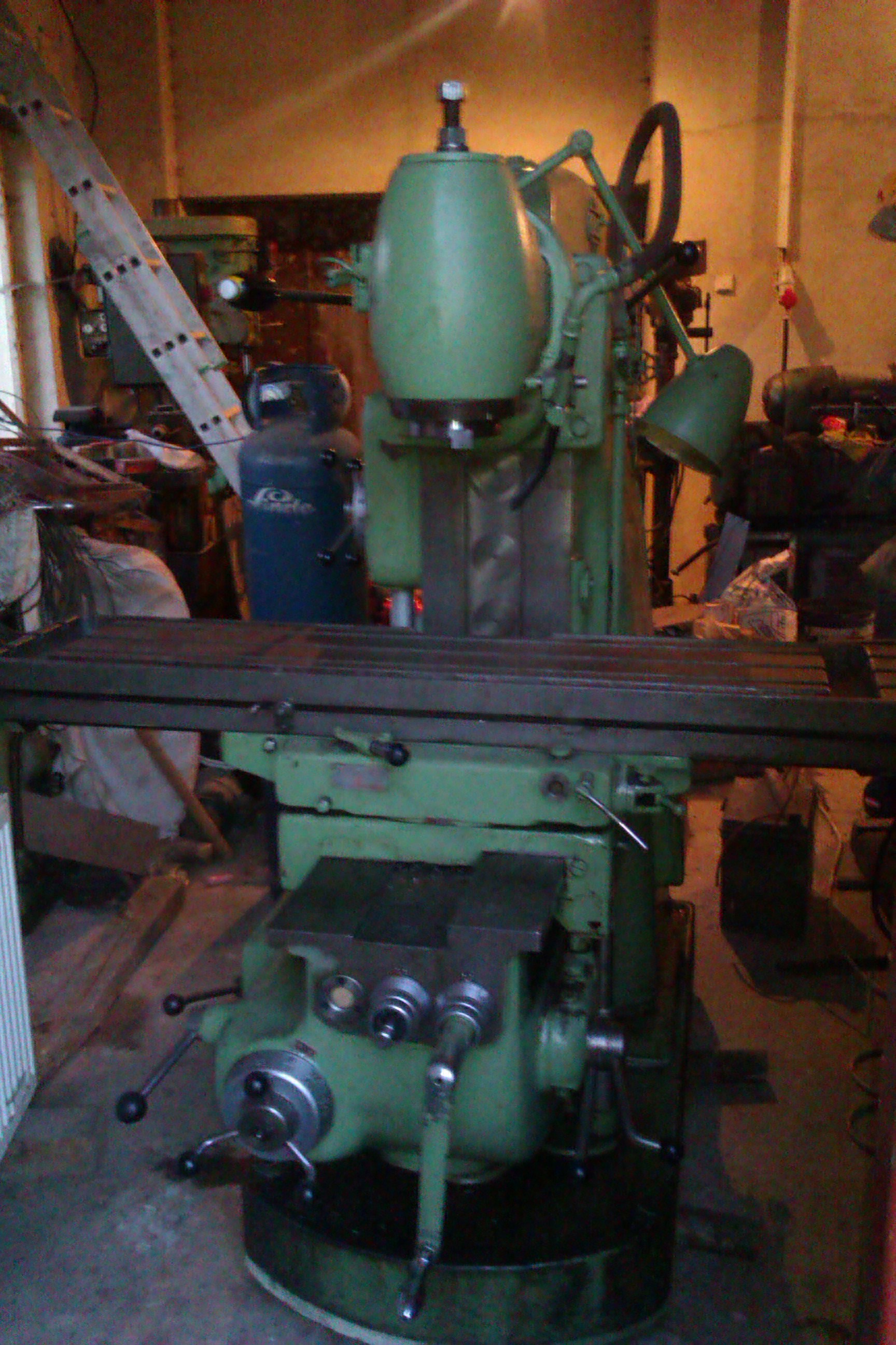

Zdravím, mám možnost koupit frézku MAS FU2A. Ale! Sice je od známého, pána v důchodovém věku, který ji samozřejmě chválí a snad zná i její pozdější původ ale bohužel jsem neměl možnost vyzkoušení. Na pohled vypadá dobře ale je přetřená štětkou. Čeho si u takového stroje zejména všimnout a nenaletět? Možnost odzkoušení pod proudem bohužel není. Nabízí mě ji za 28 000 Kč a žádné příslušenství.

Podle obrázku samozřejmě nelze soudit, ani se nepovažuju za velkého odborníka na stroje, ale mně to za ty peníze připadne dobrý kup, s tím že za každý problém, který tam objevíš, bych zkusil něco usmlouvat.
Jaký je důvod, proč to nejde připojit a vyzkoušet? Nedostatečné jističe? Nebo jen absence příslušné zásuvkové vidlice na konci přívodního kabelu? Aby to nemělo v háji rozvaděč, to prodávající rádi maskují jako "nemožnost odzkoušení pod proudem".
Pokud to fakt nejde, tak aspoň vyzkoušej ručně posuvy, jestli jdou stejně hladce v celé délce. Můžeš si dát hodinky na stůl a změřit, jestli je rovnoběžný s posuvy X a Y. Zkus tam klapnout strojní posuv, pak nesmí jít točit příslušným ručním posuvem. Zkus vyřadit převodovku vřetene do polohy mezi kvalty, pak by mělo jít vřetenem volně točit. Zkus tam zařadit nejvyšší otáčky, pak bys ručním točením vřetene měl točit hlavním motorem. Víc mě teď nenapadá.

Za ty peníze neváhej! Tuhle mašinu mám, motor je tam cca 2 kW musel bych se podívat. Rozvaděč jednoduchý, je tam jeden stykač, ještě by to mělo mít čerpadlo na chlazení, pokud ho někdo nedemontoval. Je to dobrá mašina, má docela tichý chod, aspoň ta, co mám já. Já tam na rozdíl od téhle mám universální frézovací vřeteník ( křížová hlava). Zkus jaké mají vůle pohybové šrouby a jestli drží páka spojky nahoře.

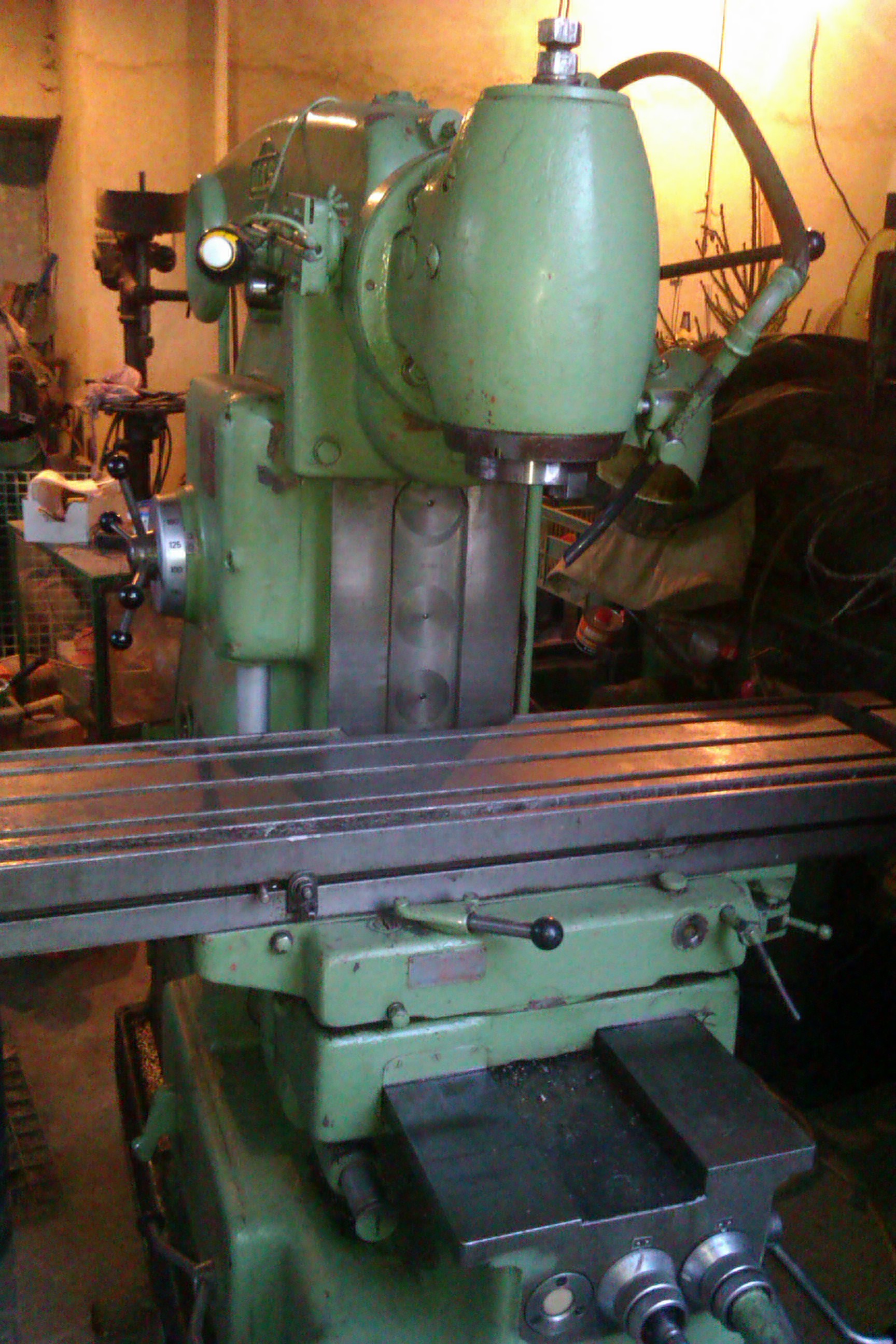

Mám stejnou frézku jako je v prvním příspěvku, mám problém s hlavou, hází mi vřeteno cca 17 stovek (jak kužel tak i vnější obvod vřetena ve stejném místě), vypadá to na špatné spodní ložisko. Nevíte prosím někdo, jaký je tam typ spodního ložiska? Horní je označeno 32211A. Případně nemáte výkres hlavy? Díky.

Nechci rýpat, ale vzadu na první fotce vidím 400V zásuvku, takže proč to nejde vyzkoušet je skutečně otázka. Jestli je něco s rozvaděčem, tak bych klidně připojil motory napřímo. Nejprve zkusit všechny rychlosti vřetene, pak zapojit motor posuvu a zkusit všechny rychlosti posuvů. Stejně tak vyzkoušet jestli funguje posuv ve všech 3 osách.
Bez vyzkoušení bych to nebral. Vysypaná převodovka, jedno jestli rychlostní nebo posuvová, to může pěkně prodražit. Výroba nového kola počítej třeba 5 - 10 tisíc. A to mluvím o běžném kole s čelním ozubením. Kuželové kolo bude asi ještě dražší. Takže když bude stržené ozubení na jednom kole a ještě od toho načaté na tom co do toho zapadá, tak to může být taky akce třeba za 15 000,-. Stejně tak cena ložisek u vřetene. Nevím jak je to s dostupností dílů (třeba z nějakého vraku) na FU2A.
Různé vůle se dají ještě tak nějak řešit, ale stržené ozubení, nebo špatné ložisko u vřetene, to už je prostě drahá sranda.

Pasport u tumlíka je sice vystaven, ale tam je jen popis strojů bez této hlavy. Ta se zřejmě vyráběla až později než za Batě. Ložisko jsem již utáhl, bez zlepšení.

Jinak jsem zjistil, že horní ložisko je mazané tukem a spodní včetně soukolí je mazáno olejem přes knot. Boční šrouby jsou dva na seřízení vůle kol a třetí na kontrolu.
