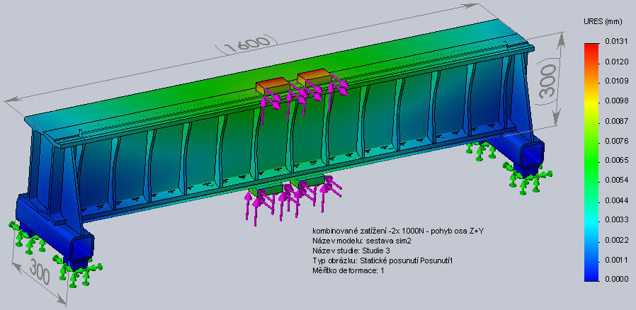

Zdravím,
nemáte někdo odhad, jaké síly mohou působit na mašinu během frézování (axiální síly na posuvy a také síly působící na nástroj během frézování dřeva, hliníku... - vřeteno 1,6kW)? Nebo nenapadá Vás jak to zjistit/spočítat? Rád bych zadal co možná nejvíce přesné hodnoty do analýzy v CAD programu (Solidworks). Mám v plánu stavět novou CNC frézu a tak bych rád co nejvíce optimalizoval celou konstrukci ještě před stavbou. :D

12. 6. 2009, 7:00
též doladuji konstrukci sve portalovky - pro simulace pouzivam zatizeni v rozmezi : 500N az 2000N pro kazdou osu- pripadne jejich kombinace
(vychazim z toho, ze me vreteno ma ER 20 - tedy vic jak ø13 se tam neupne)
v priloze je ukazka ze simulace pro optimalizaci tuhosti portalu

13. 6. 2009, 8:30
Ono u te portalovky je to slozitejsi , a vubec u kazde CNC masiny.
Ono to totiz muzes nadimenzovat dostatecne tuhe, ale nestacis se pak divit jak se ten portal a cela masina dokaze rozkmitat kdyz pojizdis rychloposuvem tam a z-5 treba 5mm.

Příspěvky: 433
Registrován: 29. 8. 2008, 9:24
Bydliště: cz
13. 6. 2009, 10:46
souhlas - toto je pouze staticka simulace zatizeni
' pri dynamicke simulaci navic hraje roli hmota, zrychleni, frekvence ...
na druhou stranu si myslim, ze je urcite lepsi si alespon zakladni simulace provest
