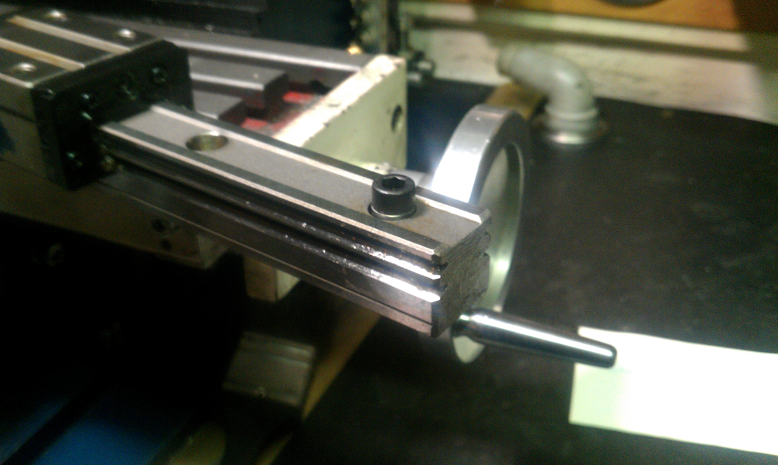

Zkoušel jste někdo vrtat lineární kolejnici? Potřeboval byl vrtnout konec lineáru a udělat závit M5 nebo M6, takové zajištění pro případné sjetí vozíku při manipulaci nebo při montáži. Případný doraz nelze již udělat, lineár bude až u kraje ránu.

navrtat to lze celkem bez problémů tvrdokovovým vrtákem normální to nedá,klouže se a otupí.. když bys vrtal z čela tak by to možná dal i nějakej lepší běžnej vrták..uvnitř to je relativně měkké..

vrtat i frezovat to jde. chce to ale tvrdokovové nastroje na kalene materialy. měl jsem starou 30tku linear a dělal jsem si stoho držák na upichovací plátky.a čelisti do svěráku.

No uvidím snad to nějak navrtám, v horším případě čapnu vidiák ale horší bude asi ten závit co?

až budeš dělat závit tak nejdřív tu díru cca 1mm zahlub ať ti ten závit začíná až v tom nekaleném.. ale i tak je to opruz.. chce to kvalitní závitník..

Udělej tu díru durch a až do konstrukce a závit udělej do rámu.

Kdyby existoval imbus šroub M6 s hlavou delší cca 15mm bylo by to bez práce. Dal bych to na poslední orig.díru v lineáru. :D

a co udělat z trubky vetší podložku pod hlavu imbusu?

teť jsem zrovna v dílně a tak mě napadlo proč to neskusit tu díru vyvrtat zavrtavací frezou.
nebo to pusť třeba 4mm frezou helixem nebo jak se tomu nadavá...

Tak jsem to řešil tou trubičkou, ale tak že jsem vzal 2x matici M6 dotáhl na krev k hlavě a poté stočil.

no ale tím jsi se vyhnul tomu krásnému lámání závitníků a vrtáků :D

Toho závitníku jsem se právě obával, při mé smůle bych ho tam zalomil a byl bych v prd.... :D

u tvrdych materialu staci udelat diru vetsi, nez je predepsana, predejde se tim vytlacovani materialu v malem prumeru zavitu a zadirani zavitniku, kvalitni mazivo a trpelivost je samozdrejmosti
