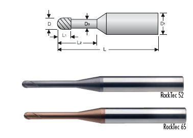

... to jak si dělá pi.. už jsem viděl samostatně a to další je taky paráda .. jen by mě zajímalo, kde se dá vzít tak dlouhá kopírovací fréza s kulovým koncem, to vypadá tak na ø1mm na konci - nevíte? Jinak je to moc pěkné videjo

... začínám se do těch cen dostávat, v práci bereme od MaV, tak tam mám vyhlídnuto pár kousků, i po velké slevě pořád ranec (musím šetřit) ... a dneska mi přišla poštou kulová dokončovací ø1mm od Datronu za 740Kč - větší sirka
, ale tu z videa jsem ještě nikde neviděl ...

.. to je lepší než mám já, ale pořád je tam jen 8mm "zanoření" nebo jak se tomu říká a tady http://www.iscar.com/eCatalog/item.aspx ... 1&GFSTYP=M mají 12mm, ale to je max. ten chlapík tam měl podstatně delší, na nějakým videu jsem viděl psaný 1/8" tool ... něco, teď nemám moc času (v práci) ale zkusím někde vysondovat, to musím sehnat
Tak pane kolego. Ještě jsem pohledal. Našel jsem v Sarťáckém katalogu kulovku s vyložením na D=1mm s L2=20mm. Celková délka 60mm. Kat. č. 257033 0037 s ceníkovou cenou 25E. Večer sem když tak prsknu stránku z katalogu. Teď jsem na školení. V příloze je aspoň obrázek.
Šlo by to pochopitelně objednat i přes nás (MaV).
