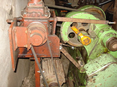

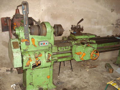

Nedavno som kupil sustruh , nieco poradtie ci dat este nato menic alebo staci aj takto z prevodvkou ...ci ma vyznam dat donho menic dakujem za reakciee ...

Přečti si údaj na štítku motoru a pak se podívej na ceny měničů a možná zjistíš, že Ti to vyhovuje tak, jak to je. :D Jinak obecně měnič je rozhodně přínos pro soustruh.

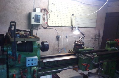

Motor 1,1 KW a otacky okolo 700 .........a menic mam doma len zapojit a dat nato potenciometer ,..... dodam fotky ak bude hotove... a mozno aj video .. este treba nejake svetlo ..... a nejaky koncak pri hlave poradte ak viete co vylepsit....

tak konecne som odmeraj aj otacky ...
Motor 743 ot keby motor 1400 ot
I.stupen 63 ot I.stupen 123 ot
II.stupen 123 ot II.stupen 280 ot
III.stupen 243 ot III.stupen 460 ot
IV.stupen 393 ot IV.stupen 750 ot
Neviem ci je to malo ....poradi niekto ci dat motor 1400 otac...alebo ponehat tento..?

hnat to do vacsich otacok nema zmysel.

25. 1. 2015, 8:56
nejaky upgrade este stale mam co nanom robit....
