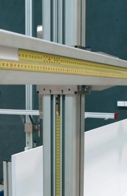

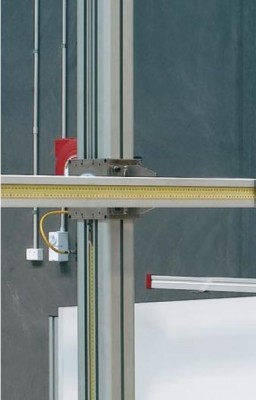

Netušíte někdo jaké vedení je použito v aplikaci na fotkách ?
Že by to bylo jen na nějakých teflonových kluzácích ?
Jaké je tam vedení ?

Ve vnitr je tyc. Po ni hodi rolny s lozisky.

To asi ne,protože uvnitř profilu je ozubený řemen což vím na 99%.
U aplikace není potřeba žádná přesnost,jde jen o to aby to nějak jezdilo.
Když jsem to sem psal tak jsem netušil...,pak mě ale napadly ty kluzáky, které už jsem na jedné aplikaci viděl.
