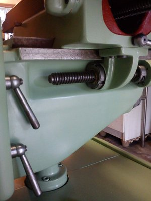

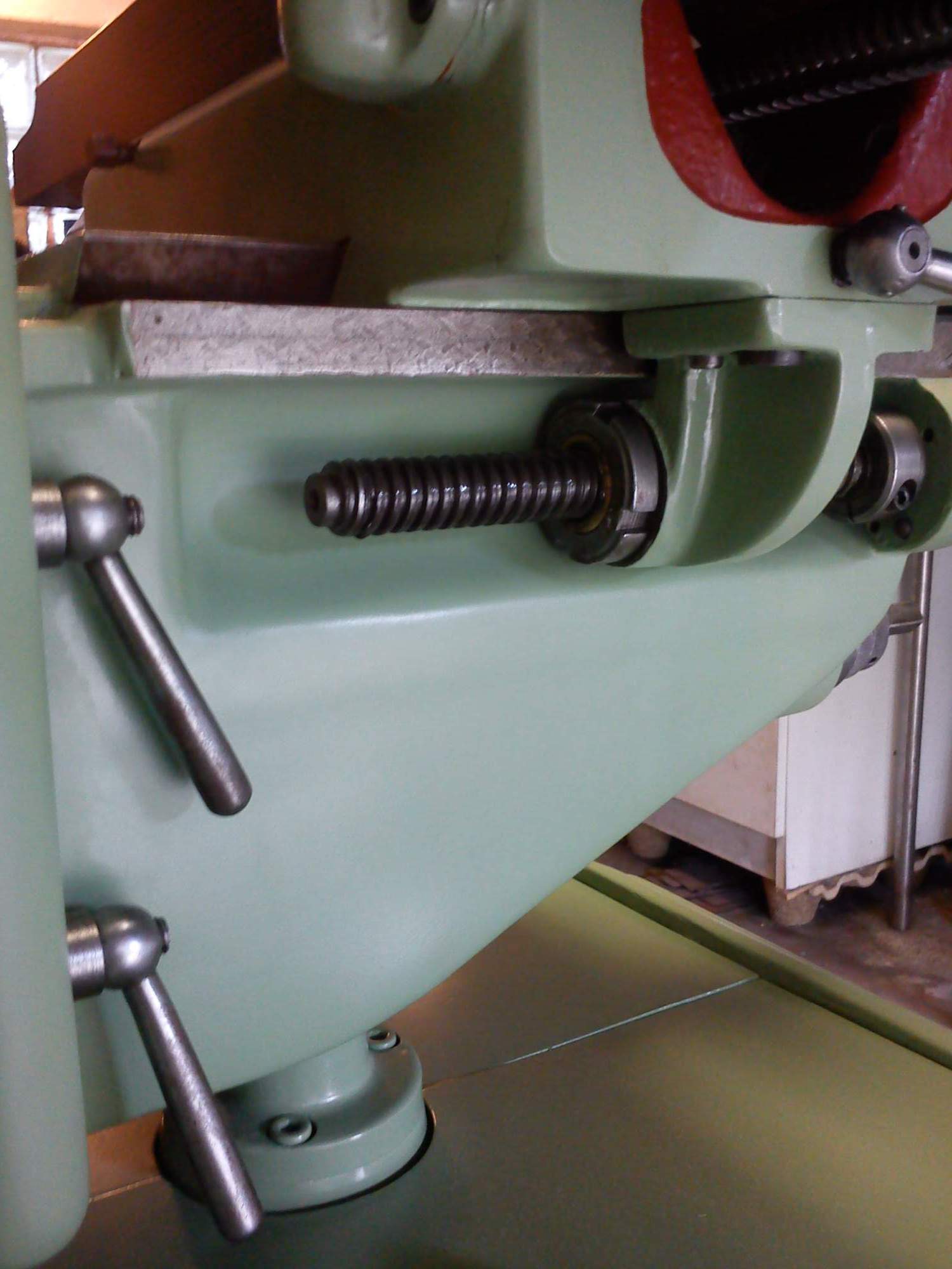

Ahoj všem. Potřebuji zas trochu poradit. Na mé frézce mám na příčným suportu dosti vyžvejkanej jak trapézovej šroub, tak i bronzovou matici(vůle cca 1mm). Myslel jsem, že to jednoduše vyřeším koupí nového tr. šroubu a vytočením nové bronzové matice u soustružníka. Bohužel dva snad zkušení soustružníci mi řekli, že vytočit tr. závit 20x4L v délce 60mm je pro ně problém, bez danného závitníku. Zklamali mě. Proto bych potřeboval poradit co s tím. Kokal jsem na normované přírubové matice, které bych po určitých úpravách potřeboval dvě a to si finančně dovolit nemůžu. Přikládám fotku, jak je zde řešen posuv.

Ti soudruzi moc zkušení nebyli, nebo byli a moc se jim do toho nechtělo. Ta matice se vysoustružit dá, ale je to pěknej vopruz. Nůž je slabej a drnčí, musí se to v podstatě "lochtat" po malých šponách.
Postup by mohl vypadat asi takhle:
Nejprve se opraví šroub a to tím způsobem, že se na soustruhu opatrně trapezovým nožem rozjede do stran, aby se odstranilo nerovnoměrné opotřebení. Musí se na malé obrátky hezky vyhladit. Takto upravený šroub sice nesplňuje normu, ale bude fungovat stejně, jako nový, co tu normu splňuje.
Potom se vysoustruží matice, do které se musí opravený šroub napasovat.
Ještě je jedna možnost, a sice odlití matice na šroub z komposice, nebo nějakého polymeru, někde se tu o tom psalo. To jsem ale nikdy nezkoušel, tak k tomu nemohu dát žádný komentář.
Když jsem by ještě "zaměstnanec", tak v údržbě běžně podle postupu, co jsem výše uvedl opravovali příčné suporty u SV18 a tam je TR 18 x 3 mm levý.
Pokud ty soustružníky nezmastíš na tu matici, tak ať ten závit udělají kratší, třeba 40 mm, to už by možná udělali a pokud ta frézka nebude makat na dvě směny, tak to tam vydrží.

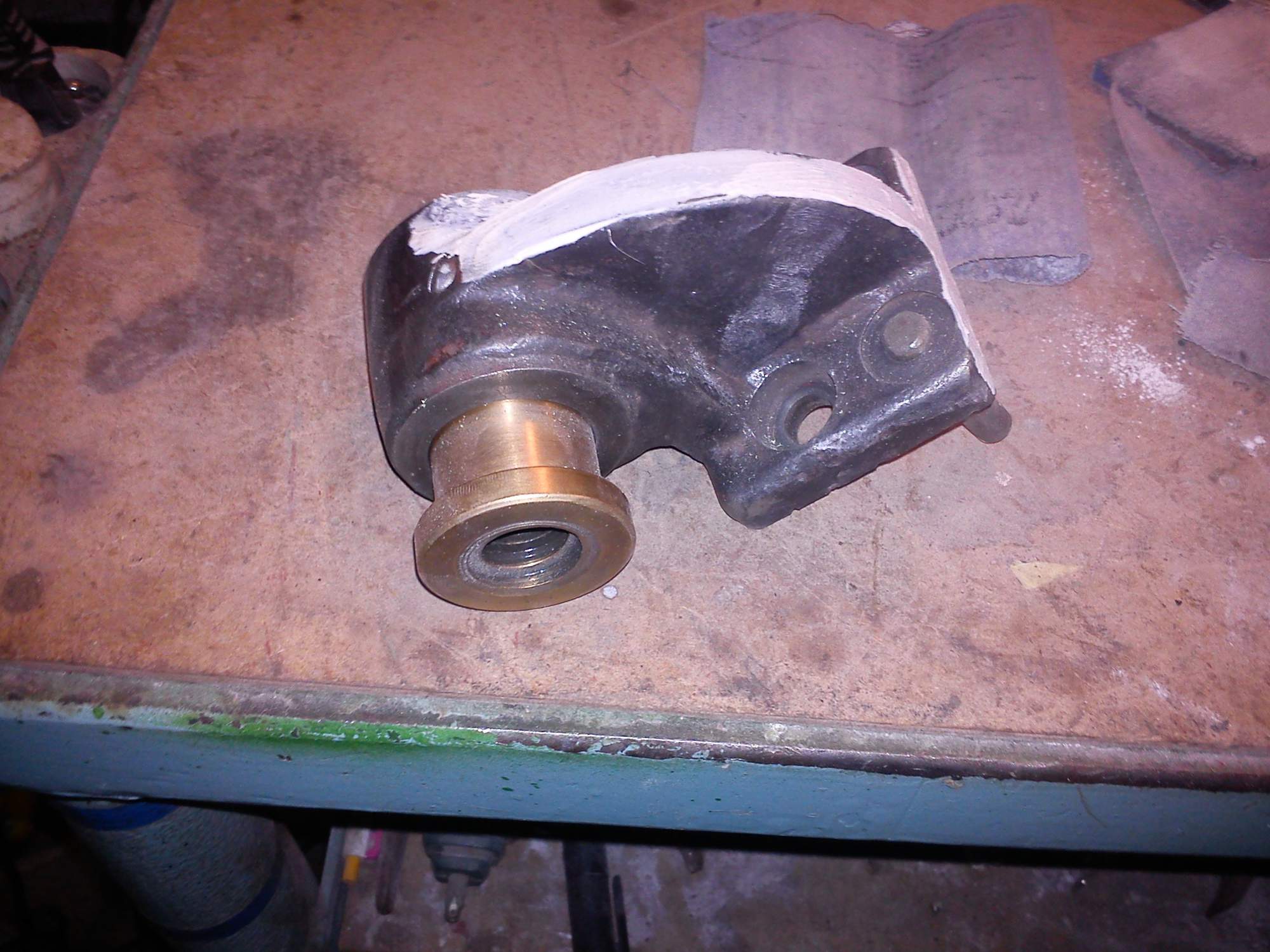

ještě další řešení pro hračičku
jestli jsem to dobře pochopil tak matice je v takovém našroubovaném litinovém kozlíku
pak nic nebrání tomu si ten kozlík vyrobit ještě jeden a udělat ho nějak tak, aby do něj pasovala buď sériově dělaná matice nebo něco na čem jde vůle vymezit atd., třeba i jiný šroub......
iniciativě a nápadům se meze nekladou
v případě neúspěchu tam vrátit ten původní
