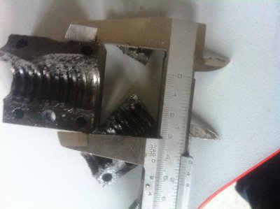

pánové chci se zeptat dají se někde ještě sehnat díly na žebráka před 14ti dny jseme jednoho dovezli s tím že ho dáme dohromady a zůstane na dílně místo ee400 - 1000 ( maďara) kterého ze mne vydyndal jeden známej
při rozebrání ale kolega zjistil že je na suportu prasknutá matka příčného posuvu .
hledal jsem po internetu našel firmu intos kam jsem poslal dotaz na díly ale žádná odpověď
dá se tento díl ještě někde sehnat nebo se bude muset udělat ? :oops:
případně dá se to z něčeho napasovat ?

tak foto snad přiloženy . děkuji moc za případné rady a porady 8)
Re: soustruh s 28 náhradní díly ?
Napsal: 26. 1. 2014, 9:46
od Miroslav-
Zkus tady http://www.toszebrak.cz/prodej_nahradni_dily.html" onclick="window.open(this.href);return false; , pak ještě na bazoši prodává občas jeden člověk z Táborska.

Ahoj. Jak to s tou matici dopadlo? Mam stejny problem. Je nutno vyrobit nebo se da koupit?

Myslím že někde mám nepoužitej orezlej šroub i s matkou.

Našel jsi ten šroub s maticí na příčný suport S28 ? Možná bych měl zájem.

Mluvil jsem s panem z tech TOS dilu ohledne konika a rovnou se zeptal na ten tvuj sroub. Chce cca 4-5 tis. za sroub + matku pry z hlavy nevi uplne presne.

Konika nemaji, to je vylozene o nahode a stesti. Ten na Aukru byl laciny nakonec tusim 2.8 tis. bohuzel to je stary prodej. Navic kdyz chteji 5 tis za jeden sroub, budou chtit za kone 10-12 tis. a to rozhodne nedam. Necham tomu nejaky cas, stejne me na jare ceka stavba nove dilny a na renovace stroju nebude cas. Potom bud neco slovim na burze nebo mi to spacha strojarsky kamarad. Ten ma S28 v zamestnani, tak ma pripadne podle ceho delat. Potom bychom vzali nejaky levny noname z burzy a upravili.
