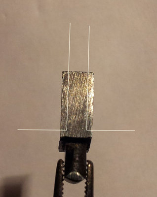

Ne ostření nástrojů, ale výroba drobných součástek nejrůznějších tvarů. Například když mi praskne nějaká páčka v pistoli která už se nevyrábí.
Včera jsem se byl zeptat ve dvou dílnách jestli by zvládli zbrousit mušku u pistole TOZ 35. Je z tvrdého materiálu, takže frézka ne. Když mi řekli, že brusiči si berou 800/h a že to je nejmíň na hodinu, rychle jsem vzal roha (pistole za 2000). To si raději tu brusku koupím a naučím se s ní pracovat.

bobik: Nestačil. Pilníkem vzít z každé strany sedm desetin, po celé délce a udělat přesné hrany kvůli odleskům to bych nedal. Nebo bych to ladil x hodin. Bruskou to bude mnohem přesnější a rychlejší
robokop: Nejde jen ty součástky na fotce to byl jen příklad je toho víc. Když chci např. snížit odpor spouště a pružinou už to nejde, musím změnit úhly ozubu a to dost přesně. Nevím jestli na to bude vhodná cnc frézka – nejsem strojař. Nástroje chci brousit také, protože kámoš bude kupovat soustruh. Prostě brusku chci na 100%, ale nesmí být moc velká, protože bude u kámoše v garáži. Kameníček neprojde, N1 možná jo, ale raději bych ještě něco trochu menšího.
