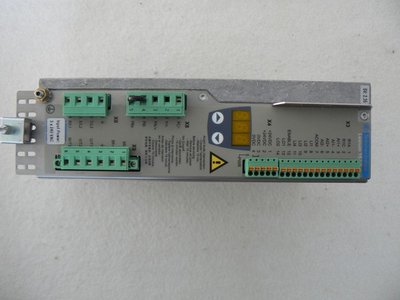

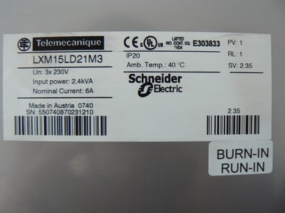

Mam dva servodrivery a su chybne . Hladam nejakeho opravara alebo nejakeho sikovneho elektrotechnika z tohto fora co by mi ich opravil. Jeden mi vykazuje chybu F14 co znamena - vyhladajte servisneho technika a druhy je uplne hluchy. Jedna sa o drivery LEXIUM 15LP Telemecanique Schneider electric BSH. Autor. predajca po telefone iba lamentoval a tvrdil ze to moze byt drahsie ako novy driver a hned mi nieco ponukal.

Nemohu tvrdit, že bych to dokázal opravit, a mám to daleko, ale byl bych ochoten radit ti na dálku, pokud si na to troufáš.
Pro začátek to opatrně otevři a nafoť vnitřnosti toho hluchýho.

Vypada to úplně stejně jako TGA300 kterou prodáva TG Drive . http://www.tgdrives.cz/digitalni-servoz ... e/tga-300/" onclick="window.open(this.href);return false; možná budou vědět co s tím .

Tomáš Svoboda píše:Vypada to úplně stejně jako TGA300 kterou prodáva TG Drive . http://www.tgdrives.cz/digitalni-servoz ... e/tga-300/" onclick="window.open(this.href);return false; možná budou vědět co s tím .
tohle opravdu vypadá identicky, stahl jsem si datasety a je to uplně stejne, odkonce to ma i stejný programovací soft.

Tiez som pozeral ako puk :shock: . Jeden vyrobok a dvaja vyrobcovia.

Ono je to veselejší ,to z TG Drive je výrobce Seidel Kollmorgen :) .Spíš bych řekl nějaký společný projekt nebo OEM .
