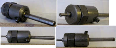

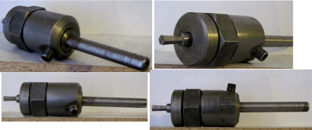

Něco jsem nafotil, ale nevím, zda ta funkce z toho bude vidět. Naposled se s tím dělal šestihran. Ve vrtačce to funguje taky, na tu řtyřhrannou díru by ten trn potřeboval navíc vybrousit vodící čípek pr. 4 mm, aby to někam neodcestovalo a na začátku rukou podržet ve správné orientaci.máš nějakou fotku co a jak jsi řešil na to msoustruhu.

Tak mně to funguje, natočili jsme to, ale bohužel ten pohyb nástroje je malý a moc to vidět není. Materiál 11 110
http://www.youtube.com/watch?v=t1SKCaJv ... e=youtu.be" onclick="window.open(this.href);return false;
Je tam trochu vidět, jak jde šikmo do té díry.
