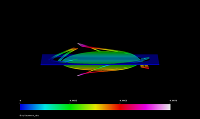

Pokud by nekoho zajimala simulace, tak se podivejte na Elmer. Umi krom jineho simulaci nelinearnich elastickych problemu (opravdu system pocita ve spravne konfiguraci), umi pocitat sdruzene problemy (treba deformace zpusobena teplem, nebo tyc v proudici tekutine) a spoustu dalsiho (primarne se ted asi vyviji kvuli simulaci ledovcu).
Pouziti neni uplne snadne a obcas se hodi umet pouzit gdb, ale neni to zas takova katastrofa. Po prostudovani tutorialu clovek docela vi, jak na to.

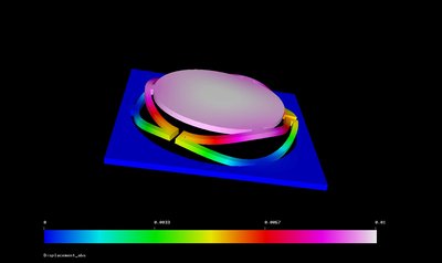

Jeste pridavam jeden obrazek, deformace pocitana pro posun stredu o 1mm v ose X (cely model ma 35x35mm a tloustku 0.3mm). Konvergence byla sice mizerna, ale vysledek vypada celkem fyzikalne spravne ...
