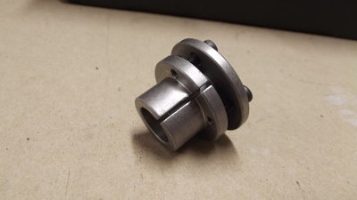

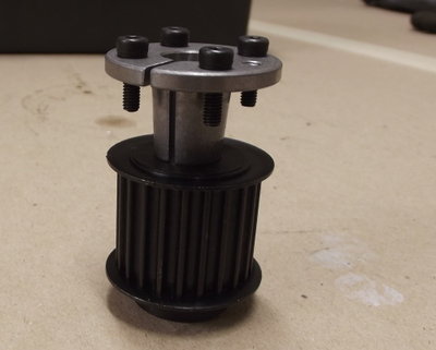

podívej se na Taper pouzdra, na tu velkou řemenici ale musel bys koupit i taper řemenici a na ten motor existujou nebo se dají udělat takový kuželový kroužky který maj stěnu třeba jen 3mm a jsou vždy dva dosebe , jeden s vnitřním a druhej s vnějším kuželem, oboje rozříznuté a jak je stáhne tak se roztáhnou a stáhnou a vymezí to montážní vůli v normálním válovém uložení, to je to nejmenší co se dělá a dá sehnat.. ty kroužky musíš dát třeba 4 zasebou podle délky řemenice.. ale teď si nevzpomenu na název..
případně existuje ještě RCK pouzdro, které je kuželové s přírubou a na tu přírubu přišroubuješ vlastní řemenici..
případně existuje i šroubovací příruba na Taper pouzdro.. je toho celkem dost.. jen si vybrat podle toho co se ti tam vejde..

spiš než taperlock bych doporučoval RCK pouzdra. jsou menší a stači do remenice udělat diru.
http://shop.retezyolomouc.cz/rck-80" onclick="window.open(this.href);return false;
jsou ruzne doporučuji si to prohlednout.
tohle se tu řeší pořád dokola a tyhle pouzdra zna malo lidí.
i pokud budeš řemeničku měnit tak je to pak fofr...

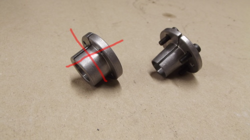

Sprav to takto ak mas maly priestor:
Kup sverne puzdro RCK80 napr.14/23 Rozober a použi iba tuto časť: Do remenice vysustruž kuželovu dieru , navrtaj dierky na šrobky a sprav do nich zavity: Nasaď a utiahny:

udělej si ty kroužky co jsem ti psal.. ty budou mít průměry 8 a třeba 12 a v řemenici uděláš díru 12 a jen je naskládáš na sebe..

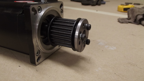

stačí udělat řemenici s dírou průchozí 8 a dírou 12mm třeba 20mm za předpokladu že řemenice má celkově třeba 22, do čela řemenice uděláš 3 dirky na průměru třeba 15 a na to podložku s dírou 8 a tím to stáhneš..ty kroužky budou třeba široký 3mm a dáš jich tam třeba 7párů zasebou, to je řešení s uplně nejméně zabírajícím místem a bez nutnosti jakkoliv upravovat hřídel motoru.. má to trošku nevýhodu že to nesundáš bez stahováku.. jakékoliv komerční řešení bude velké.. případně budeš mít řemenici posunutou osově a přišroubovanou na něco na hřídeli..

tak si tu řemenici vyfrézuj s osazením třeba 4mm pro závity co já vím vždycky se dá něco vymyslet..
