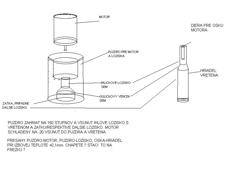

Nene, co sa tyka puzdra pre loziska a motor tak jednoznacne z hlinikoveho masivu, niekde mam este gulatinu 50x150. Oska s nastrojovej ocele kalena. Vybrus na ihlove lozisko kludne planetovou excentrickou bruskou a vretienko na stopkovej bruske. Takto by to slo na 5 tisicin, presah pre loziska predpokladam tak pol stofky , verim ze vsetko staci robit na stotiny, mazanie uzavrete postaci, klestinky kupim, oni stroje na to su, ale vecne obsadene
regler na to modelarsky mam, mach3 umi pwm, ako je tomu pri rc setoch. Lozisko ihlove bez vnutornej opory v nejakej teflonovej klietke mam zo zhavika 3,5ccm ktory mi siel do 35k ot./min.
Chladit rotor netreba, je tam riadny prievan a stator samozrejme v masive ako uchytenie celej frezky hlinikovy masiv. Uvazoval som aj o neodymakoch. Skor som myslel pouzit na rychle navrtanie ci nafrezovanie DPS a malych veci karbidovymi nastrojmi a vypnut. Zivotnost je stejne , odhadujem tak 200-300 hodin nez to rozmlati loziska v motore.
No, mozno 2-3 tisic hodin, ale tolko maju tie s neodymovymi rotormi ?

Myslel som to nejako takto, je to narychlo ale ihlickove priemer 7 na 9 dlzka 12, gulkovy vencek priemer 10 na 12 (13) a celkom dole este axoradialne gulickove s trapezovym uchytenim ci ake to su alebo obycajne cca 15 na 25 a segerofku. Ta oska urcite ze samotna je nanic, este by som mal odvahu primo do nej na drotovej rezacke zarezat krizik a narezat zavit pre uchytenie zubarskych frez, co ma velmi inspirovalo, mozno by som to skusil na grafirovanie obrazkov do kamena
