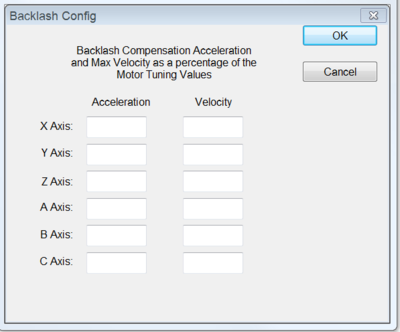

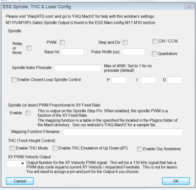

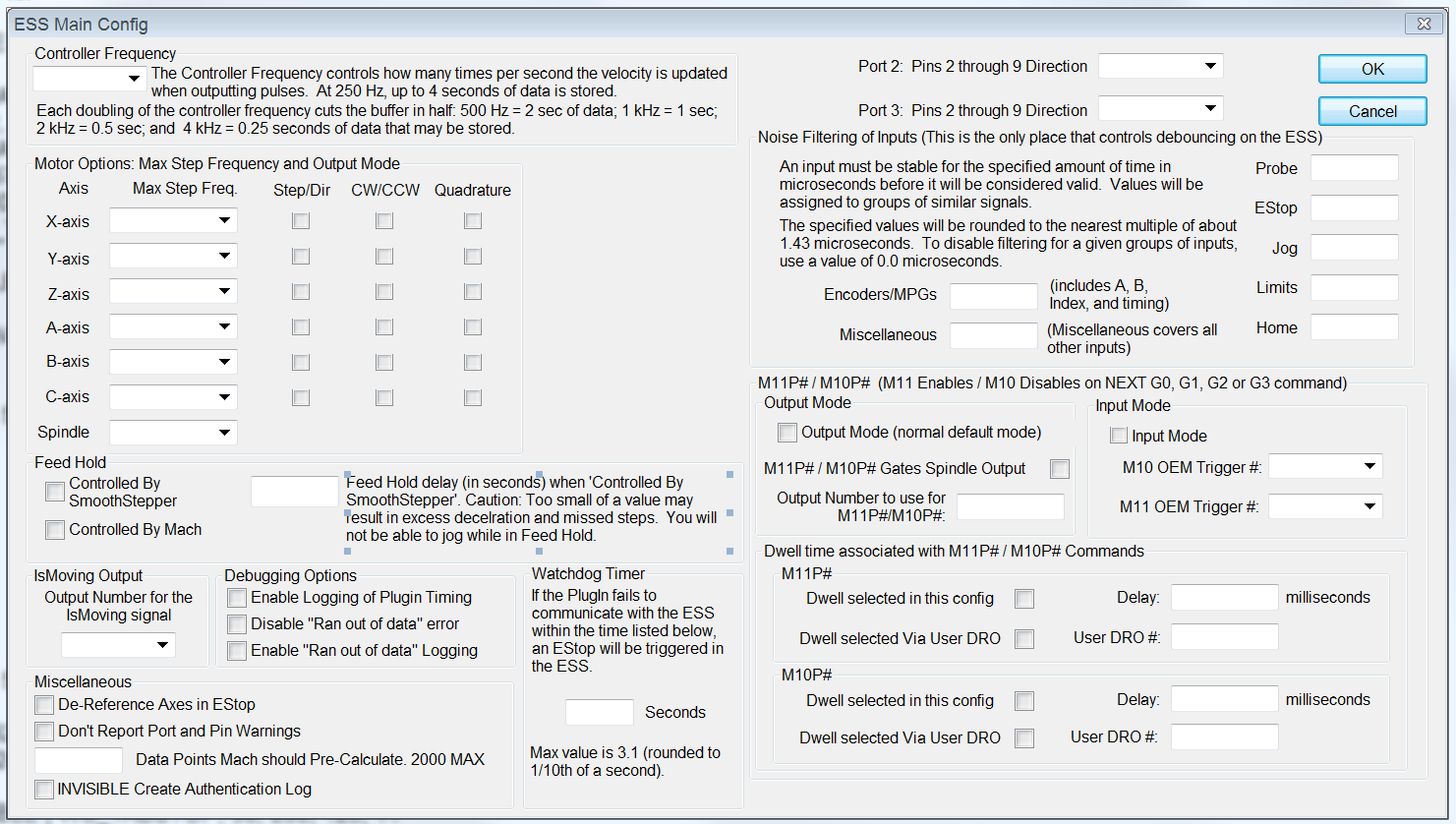

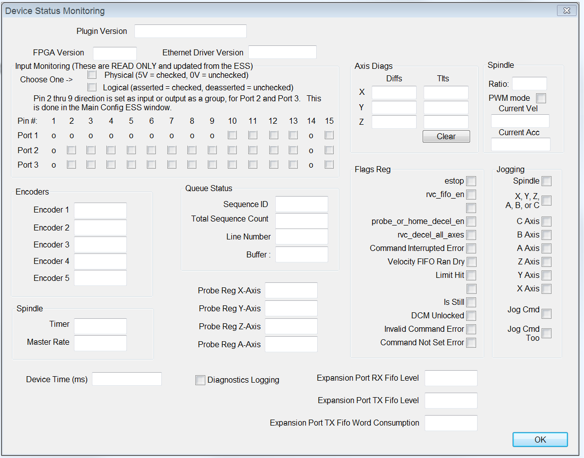

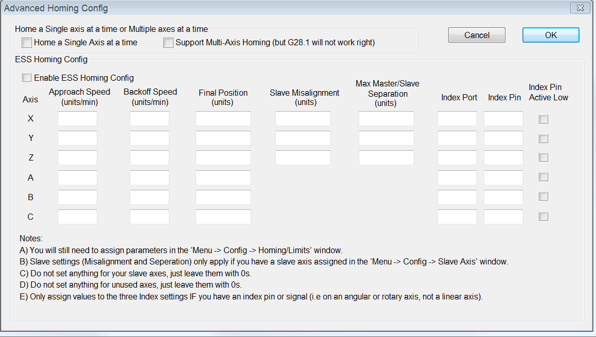

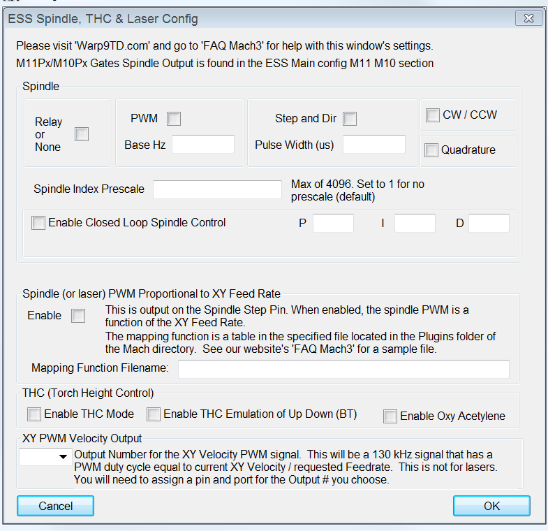

Ahoj, no nevím jak je to u ostatních interpolátorů, ale určitě ne všechny jsou stejné , mám pouze Pokeys , USS a ESS interpolátor
Pokeys podle mě přebírá z macha pouze Gkod , makra a nastavení motorů, zbytek se musí dodatlovat do pluginu, je spolehlivý, zatím žádný problém, ale je podle mě trochu zabržděný co se týče vykonávání Gkodu složeného z mnoha řádků, např. kružnice vytvořená z mnoha useček tak tu dělá trhaně jako by pokaždé přibrzdil a zase se rozjel,ale ve výsledku je kružnice naprosto dokonalá, v kostce levné spolehlivé řešení,ale na laser asi nevhodné..jinak má možnos připojení jednoduchého LCD , maticové klávesnice a ruzných dalších rozhraní, mít čas a věnovat se tomu tak by se stím dali dělat pěkný psí kusy :D , stačí se mrknout po netu
USS velice náchylný na el.šum , stykače , relátka , Frekvenčáky a vše co udělá nejaké zakolísání proudu..Chce to mít vše dobře uzemněné a stíněné, z macha podle mě přebírá veškeré nastavení a má i zpětnou vazbu která kontroluje správnost některých nastavení, vykonávání kodu je hladké a bez problémů , ale asi bych si ho už nekoupil..
ESSje již jiná liga , po dobu co ho používám tak jsem neshledal žádné nedostatky, možná z počátku nechtěl komunikovat, ale to bylo tím že jsem měl macha, protože si sním furt hraju a upravuju ve vice adresářích a ono nevědělo který plugin to má připojit, ted už si hraju jen se screenem a macha mám tudíž jednoho, má v sobě vše co je třeba a mach je jen hezké okénko jak píše Mex a tudíž by to mělo šlapat na všech woknech a může řídit 3 porty.. s káždým dalším pluginem je nějaké vylepšení tak uvidíme kam až to dotáhnou
tady jsou náhledy nastavení pro představu co se nechá vše nastavit..
27. 11. 2017, 4:15
Díky za popis. :-)
Podle toho to skoro vypadá, že všechny ty interpolátory jsou napojené poměrně vysoko. Tedy že plánování drah dělají ony a ne Mach. Zřejmě proto Pokeys jede trhaně, protože neumí look-ahead, tedy plánovat současný úsek s ohledem na to, jaký bude navazující úsek. ESS to evidentně umí, a tak jede plynule.
Takže zřejmě více záleží na tom jaký má člověk interpolátor, než jaký má Mach.
Tedy logika naprosto odlišná třeba od LinuxCNC, který má všechno postaveno na "centrálním plánování" a pomocné desky dělají jen špinavou práci.
Takže skutečně je asi dobré se vyhnout všelijakým no-name čínským interpolátorům, protože interpolátor toho v Machově pojetí může hodně pokazit.
Díky.

Rádo se stalo, ano jak píšeš, mach už jen zobrazí a pošle přes ten plugin do interpolátoru a no name čína má i dle toho ten plugin ,takže komunikace mezi sebou šíleně vázne..podle mě to přebírá plugin a posílá to do ESS , ESS je podle mě jako specifický PC které se stará jen o to řízení a nic jiného na starost nemá a proto muže být tak výkoný a při tom malý hardwer..takže bych řekl že se to přestěhovalo do toho ESS nebo se to tam při každém spuštění "naleje" :D
