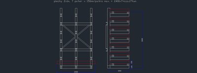

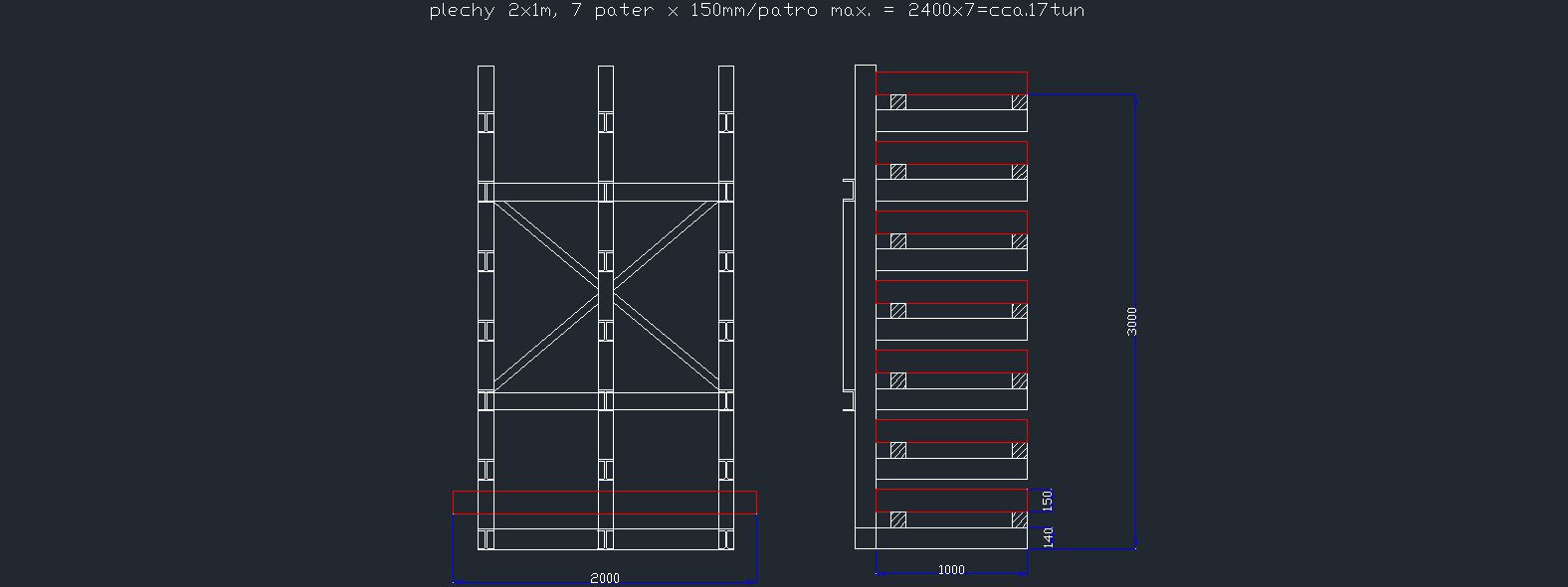

neumíte někdo spočítat nebo odhadnout,jaké použít profily na takovýhle regál? (viz. příloha)
Asi krabice ze 140tek úček budou málo?
Určitě by byla únosnější konstrukce se 4 nohama,ale kvůli VZV by se mi to líbilo takhle.
Mám však obavu,aby to nemuselo být z profilů jako kr*va!
A to ještě budu potřebovat na formát 3x1,5m!!

to je kšeft pro statika
hlavně ta stojina a ta spodní část bude muset podle mě být výrazně masivnější
pokud to má stát volně v prostoru bez kotvení k pořádnému bloku betonu tak bych se pro těch 27 tun moc nedivil profilům o rozměrech kolem 300 mm a ještě s výztuhami
z těch 140tek Ti to podle mě spadne jak domeček z karet
stát bych u toho nechtěl
nebo to udělej čtyřnohé a širší aby to šlo nakládat VZV

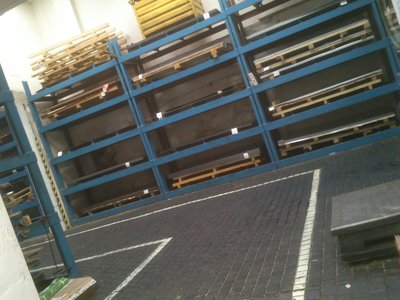

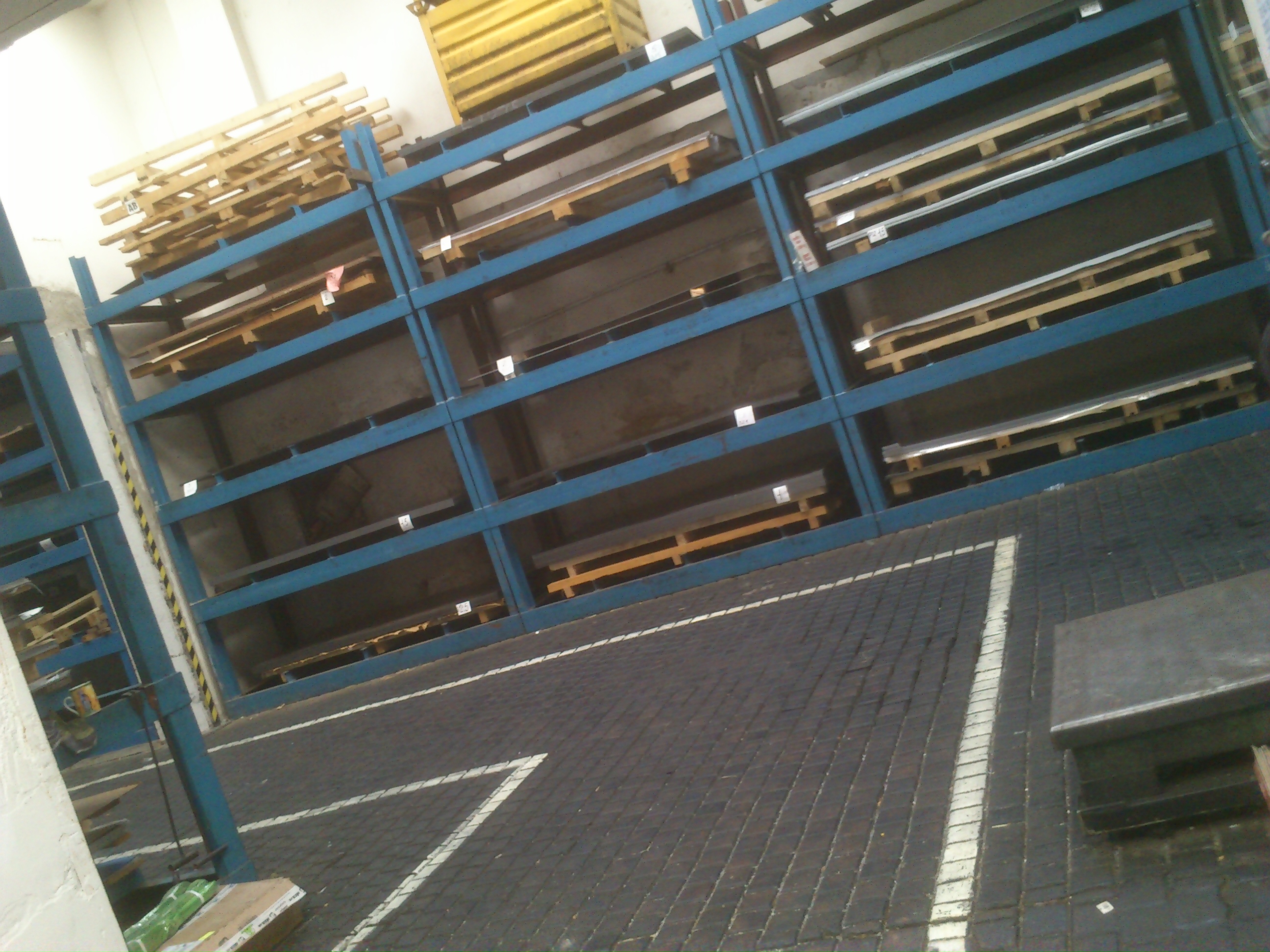

zajdi se podívat do ferony nebo k nějakému prodejci hutního materiálu.. tam maj obdobnej systém a 2-5tun na foch tam maj běžně a zas takové hovadské profily to nemá (myslím ty vodorovné), oni tam mají většinou z hlediska namáhání ideální zužující se profil, v kontaktu se stojkou silnější a pak se zeslabuje.. a nebo se podívej na výrobce regálů a skopíruj to jejich.. ty to budou mít několikanásobně předimenzovaný..
http://www.regaly-proman.cz/kestazeni/c ... regaly.pdf" onclick="window.open(this.href);return false;

Tak určitě to bude nejjednodušší takhle:
