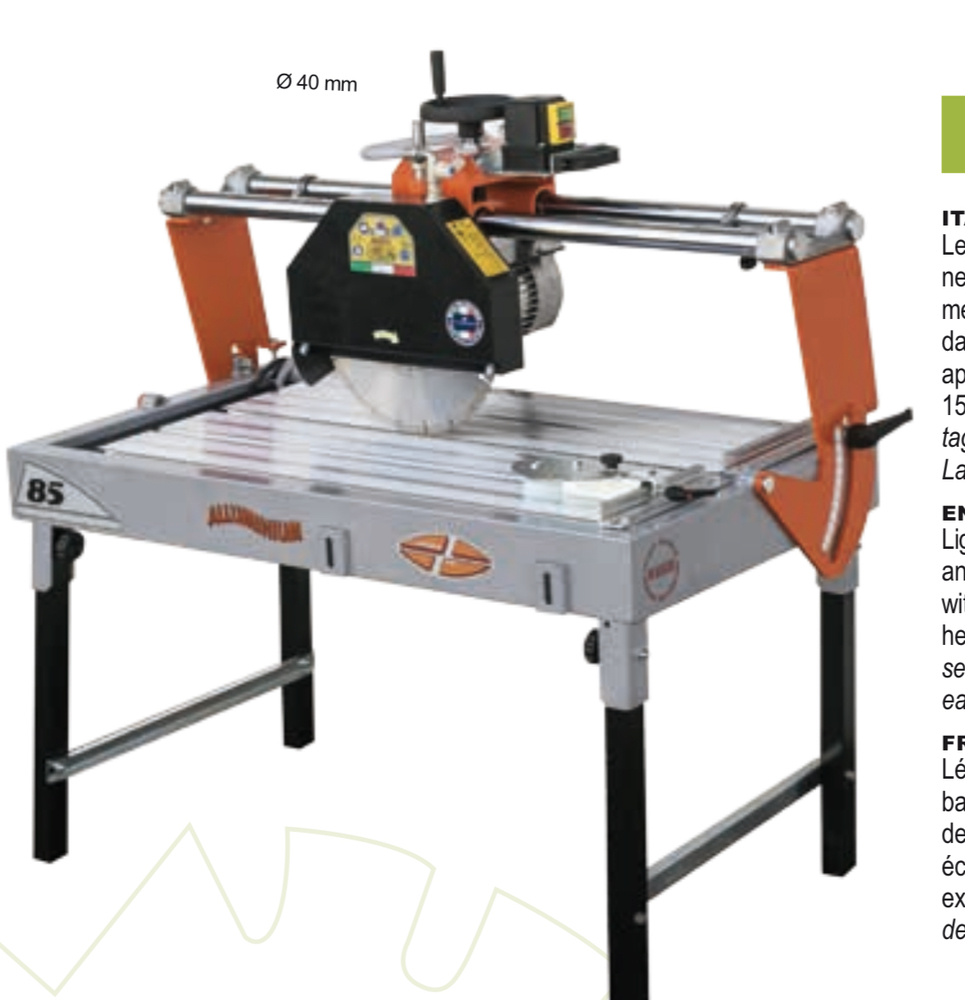

Rád bych obnovil téma. Řeším takovou lepší samodomo pilu na dlažbu. Mělo by to vypadat podobně jako na obrázku - tzn. dvě vodící tyče průměr 40, naklápěcí mechanismusm, pilový (nízký) asynchroňák 2,2 kW, 2800 ot/min.
Co se těch tyčí týče, tak bych nejspíš použil ty už doporučované chromované pístní tyče. Je to za rozumnou cenu oproti těm indukčně kaleným přesným. Na toto určení to bude asi dostatečné.

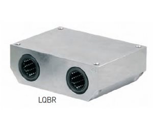

Nicméně pak je tu druhá věc a to lineární ložiska. Líbí se mi třeba od SKF LQBR, nicméně cenově to je úplně mimo. Máte tu někdo již něco vyzkoušeného, o čem se ví, že něco vydrží? Na Ali a eBay je toho dost s různýma cenovkama, otázka je, jak jsou na tom s kvalitou. V ČR jsem za rozumno většinou narazil na tom, že je vše do průměru 30 mm a nebo pak ultra profi za desítku a vejš za pár případně za ten double od SKF, co je na obrázku.

Tohle bych tam vubec nedaval, musi se to mazat a tuk s prachem ti udela brusnou pastu a pujde to cele rychle do kopru. Kdyz mi rezali dlazbu, meli tam obycejne vysoustruzene kladky.
Kde kupujes ty pistni tyce, mi nejak moc levnejjsi nez ty kalene brousene neprisly. Prum 40 jsem nedavno kupoval za cca 1000,-Kc/m

Kladkám bych se rád vyhl, řešení s těma tyčema se mi líbí víc. Má to tak většina těhlech pil, takže to nějak fungovat musí. Možná to chce kvalitní stírátka/těsnění.

Aktuálně pilu na dlažbu řeším, tedy nákup nikoliv kutění. Na profi strojich jsou přesně, jak bylo napsáno pouze kladky a i ty je nutné občas čistit. Kámen dřevo je příliš velký rozdíl v otáčkách. 2800 je OK na šutr či beton na dřevo by to chtělo podstatně víc.

Na stroji co jsem videl kladky jezdily prave po tech tycich. Stiratkam bych u brusneho prachu neveril, dovnitr se svinstvo casem dostane vzdycky a jakmile tam jednou bude, uz bude jen brousit a brousit. Ze to takhle delaji je mozne, pokud se na tom moc nereze, zaruku to nejspis dozije a dal je jim to jedno.

Každopádně tak jako tak by se mi hodilo nějaké info k těm ložiskům. Máte někdo něco vyzkoušeného? Bude rozumně fungovat i ten totální lowend z Ali?
