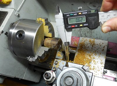

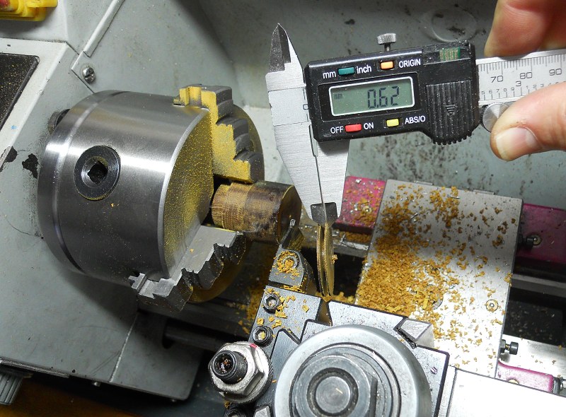

picom
Příspěvky: 2372
17. 2. 2014, 3:04
filla píše:kup si radeco, jestli chces, tak patek, ci sobotu ti muzu prijit ukazat brouseni nozu (pokud mas brusku s rozumnymi kotouci) a ty mne pak pozves na pivo :)
Určitě radeko nebo nože s VBD na dural
Zkoušel jsem to upichovákem na průměru 30mm, nic jiného nemám a šlo to krásně

picom
Příspěvky: 2372
18. 2. 2014, 8:49
marikano píše:to na fotce mi připadá jak pertinax a ne sklotextil.
Ten se dá poznat i po čichu :-)
Takový divný smrad při obrábění a pak od toho smrdi i ruce kor když se to namočí.
Ano je to textit, ten se obrábí ostrým nožem dobře
