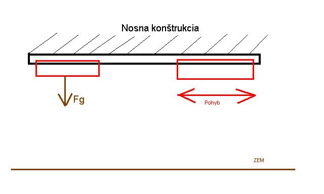

Ahoj mam otazku je mozné inštalovať linearne vozíky dole hlavou ?, v katalogu som tento system zatial nenasiel, dakujem zaodpoved.

Ahoj, tomu vozíku je jedno v akej polohe je namontovaný.

uplně přesně ti poradí katalog výrobce konkrétního vozíku, některému vozíku je to uplně jedno, některej má jiné silové poměry v každém směru..
