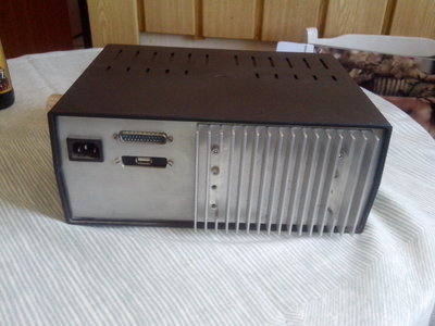

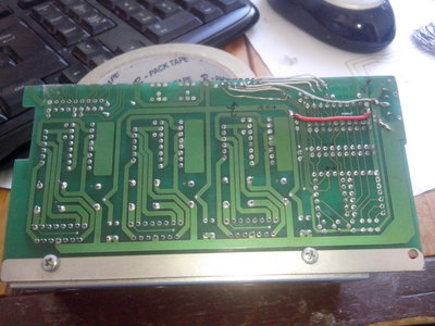

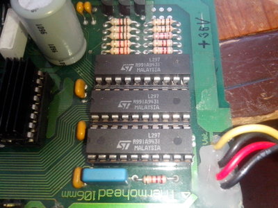

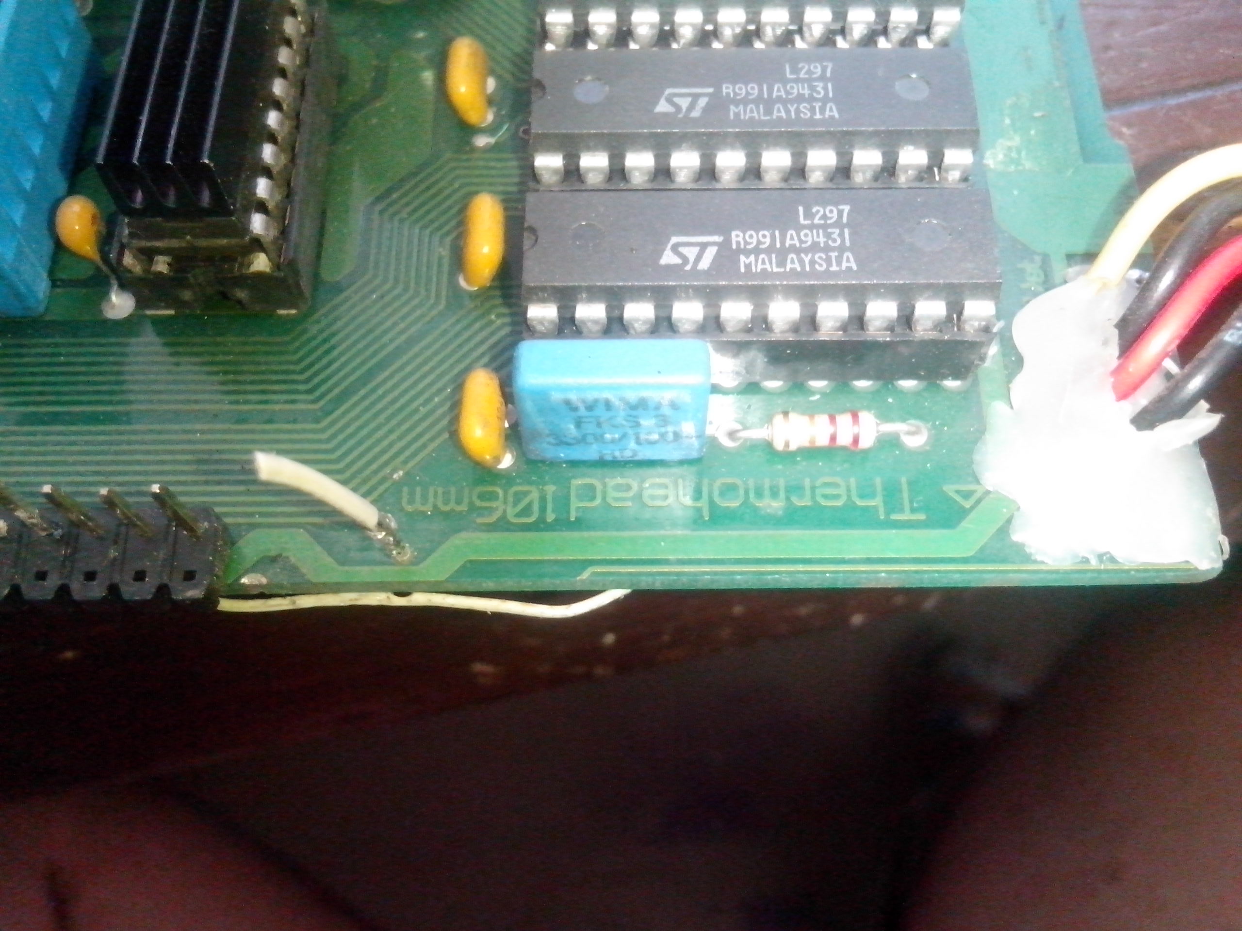

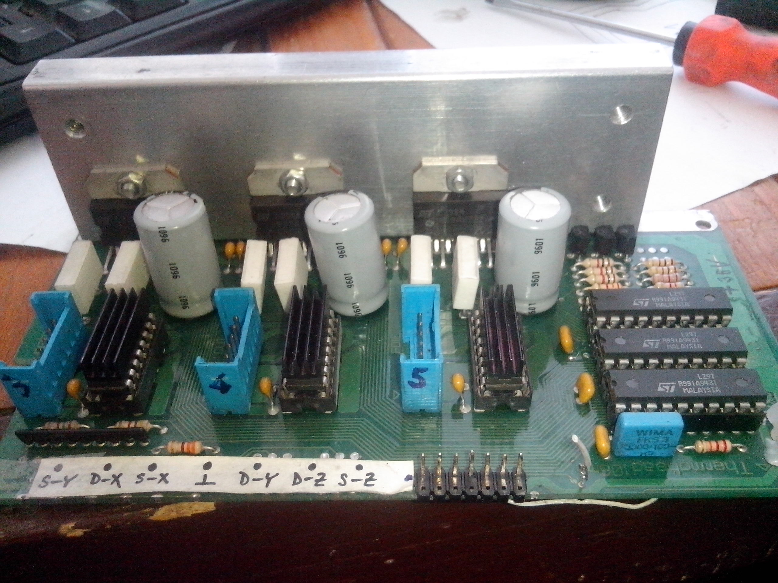

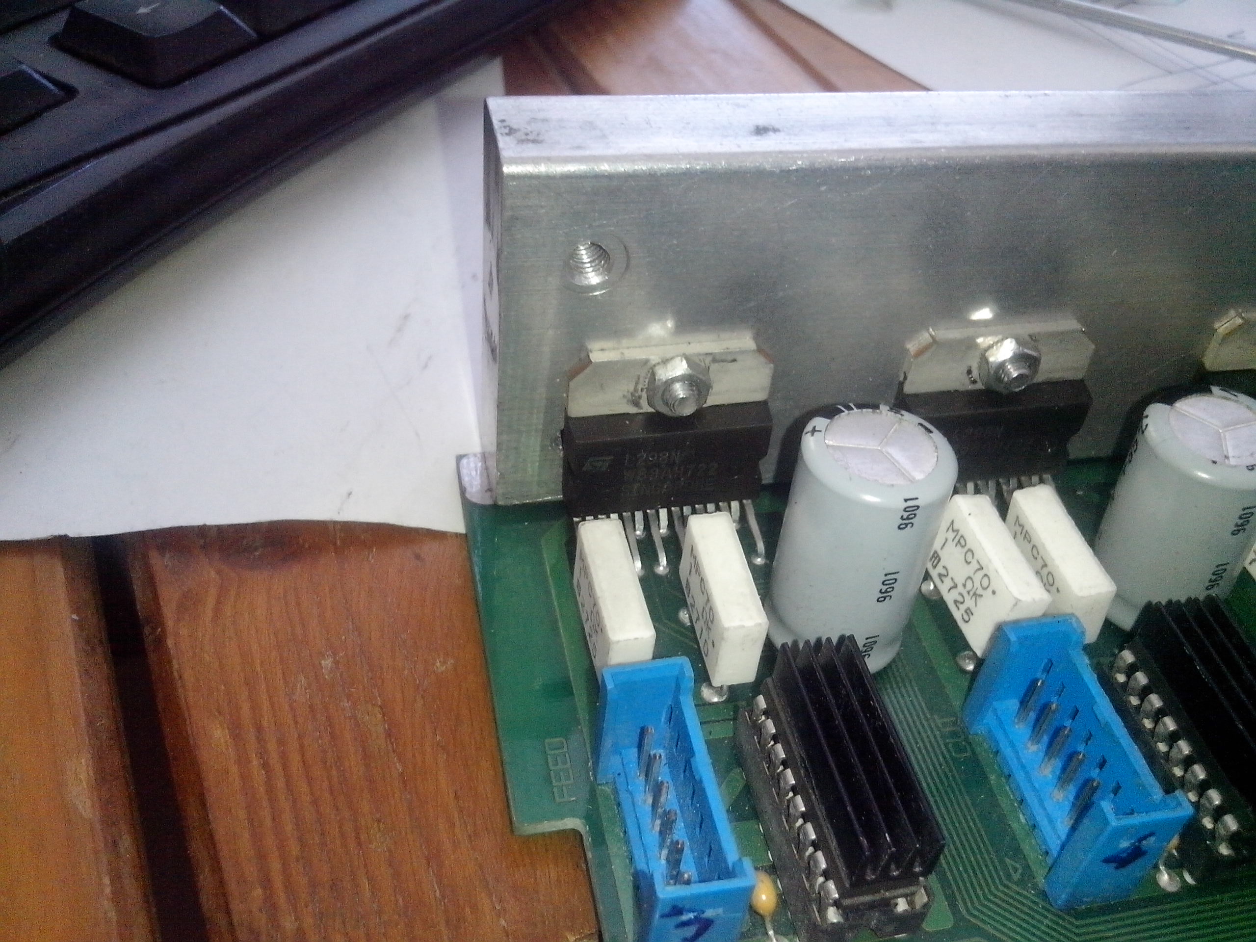

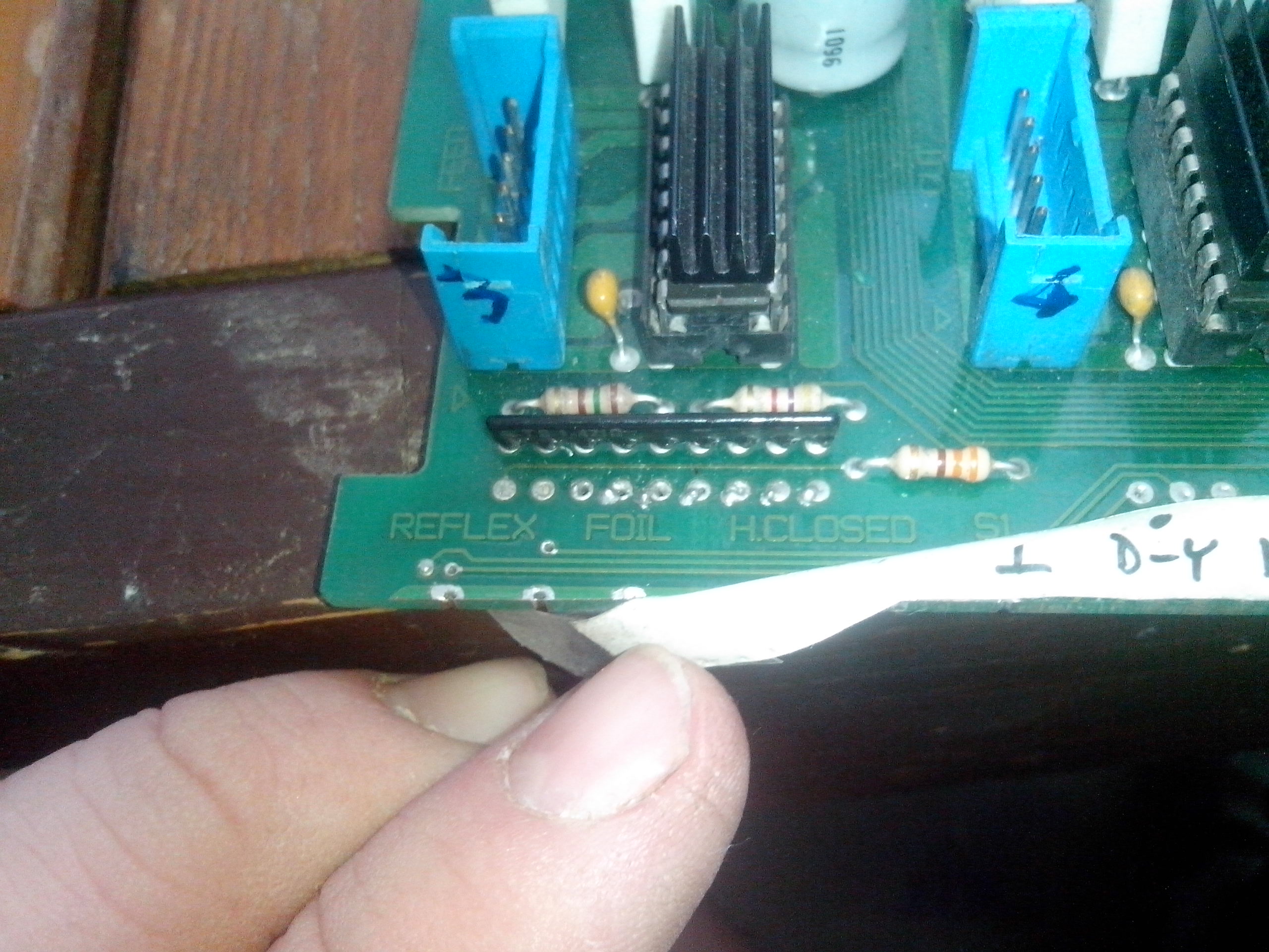

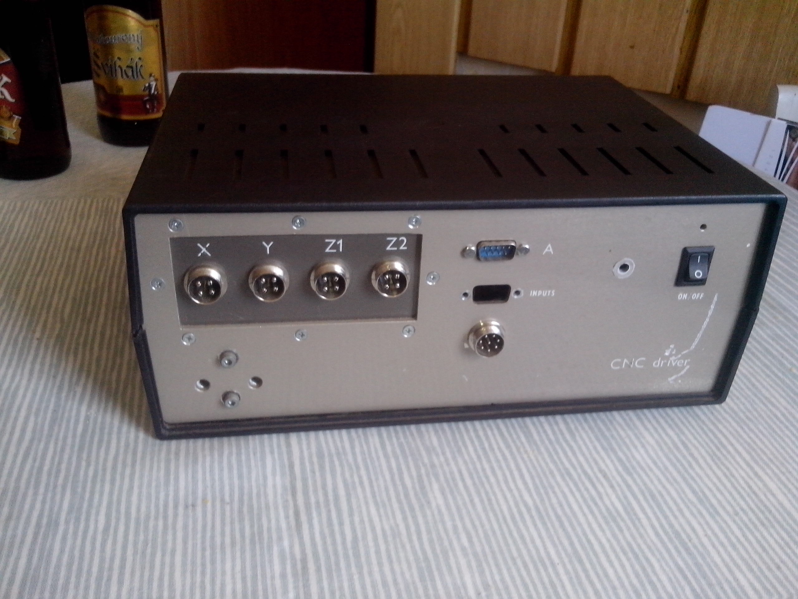

Zdravím včera jsem byl ve Strakonicích se známym pro stojanovou vrtačku a prodejce je trošek zapálen do cnc, tak sem dali řeč a vyhrabal tam bedynku a ejhle byl to ovladač pro 5ti osou mašinku s l297/8 . Drivery by měli bejt plně funkční. Tak sem neváhal . Doma mi to nedalo a hned sem krabičku rozhodil a byl sem mile překvapen( možná trošek zklamán ale výsledek je kladnej). V krabičce byl toroid 2x36voltu usměrněn ve zdroji sraženo napětí na 35voltů stejnosměrnejch. To hodnotim jako velice kladné. Bohužel chybí jakékoliv galvanické oddělení a spínací obvody(vřeteno......) to vyřeší oddělovací deska.Samotné drivery jsou tovární výroby . Bohužel nejsou kompletní vstupy z nich někdo uříznul a nechal jen spínací část takže vstupy jsou privedeny docela na hulváta ale funkční to bude. Drivery jsou celkem na 2 deskách jedna desky je pro 3 osy . Na druhé desce jsou osazené jen 2 osy (proto 5ti osa) tento driver udajně sloužil pro motory NEMO 23. A tedka se dostáváme ke kámenu urazu.... zajímá mě nastavení proudu na těchto driverech:-D Prosim o radu jak nejlépe nastavit. Protože jsem se koukal na datasheet na zapojení l298 na výstupu 1 a 15 mají odpory 0,5ohmu a já tam mám 1ohm tak nevim co to bude dělat navíc plánuji dávat jiné motory tak bych nerad něco ...... Předem děkuji za rady a zkušenosti s těmito obvody

Proud je určenej poměrem napětí VREF na pinu 15 L297čky a odporu RSENSE, což je u tebe 1Ohm (proud tedy u tebe odpovídá přesně VREF). Změř VREF a máš to (pozor, může se - pokud se driver pokouší při half-stepu o konstantní výkon motoru - lišit pro sudé a liché kroky, rozhodující je pak to vyšší napětí).
Btw1: Napětí z toroidu 2x36V sraženo na 35V? To by mě docela zajímalo, jak je to sraženo?
Btw2: Na výstupech L298Nek nikde nevidim schottkyho diody proti zemi a VM, že by to dělal ten "integráč" s přilepeným chladičem?
T.
EDIT: ty se vlastně ptáš, jak to nastavit, ne jak to zjistit - plyne to z toho, co sem napsal, buď změníš RSENSE nebo (pohodlněji) VREF, I = VREF / RSENSE. Ale pozor, maximální dovolené VREF je 2.5V. A navíc - pokud by ses chtěl dostat na vyšší proud - budeš muset zjistit, jaký schottkyho diody tam jsou, aby to zkously.

Děkuji za odpověd k tomu zdroji . Trafo je usmerněné jednocestně a na výstupu je stabilizátor napětí... Přesné zapojení jsem ještě nezkoumal ke zdroji sem se ještě nedostal (ale je to řešeno neštastně nějakejma hybridama). Jj ta integráče s chladičema budou diody... zkoušel jsem brát za ten chladič ale maj to poctivě přilepené( nerad bych rozloupnul švába). A s tim nastavením proudu něco sem četl na forech ale moc si nerozum,im s angličtinou.... mohl bych poprosit o odkaz na nějakou diskuzi nebo manuál pro lamu:-d nerad bych je odkouřil...
Ps měřit nic nemůžu zatím to mám rozhozené na stole chci testovat až s odělovací deskou...
Příspěvky: 9385
23. 2. 2014, 7:09
Mě přijde, že ti to píšu už dost prolamovsky :) Začni tim, že připojíš pouze 5V a změř napětí na pinech 15 u těch L297 (VREF). Z toho určíme, na jakej proud je to nastavený teď, od čehož bych se pak odpích. Zkus udělat pár kroků (cvrnkni něčim do STEP vstupu), jestli se VREF s krokem mění (pokud ano, mělo by to být v poměru 1 : 0.707).
