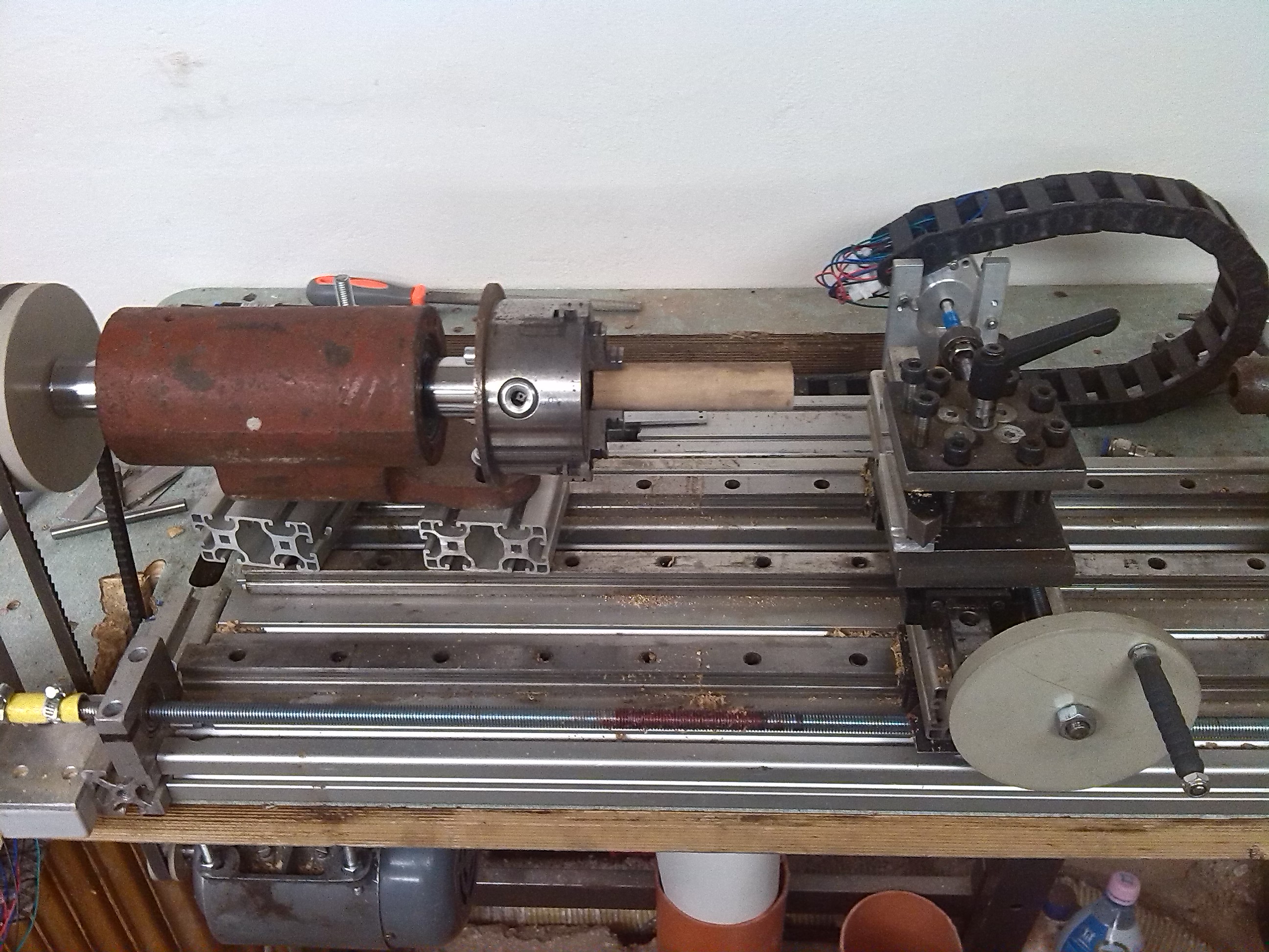

ahoj tak tady posílám foto soustruhu snad se bude líbit :-) říkám postataveno ze zbytků co se válelo doma :-)

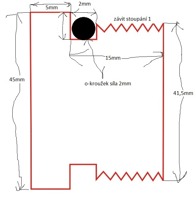

a tady posílám co bych chtěl zkusit vyrobit materiál derlin průměr 45mm ... tedy snad doufám že rozměry závitu by měl být dobře chtěl bych vytočit i závit do trubky vnitřní průměr trubky je 41mm a venkovní 45mm délka závitu v trubce 20mm

g.ges.hc píše:ahoj tak tady posílám foto soustruhu snad se bude líbit :-) říkám postataveno ze zbytků co se válelo doma :-)
:shock: Mazec!Takovýdle zbytky by bylo škoda nechat ležet ladem :)

to jo no pořád jsem chtěl soustruh ale když kouknu na ceny za které se prodávají tak zrovna ne za málo .. tak jsem si řekl že se ho pokusím udělat a na konec to vypadá takhle ... kamarád pracuje v kovošrotu tak mi tam takovéhle věci schovává někteří lidé vyhazují kde co :-)
