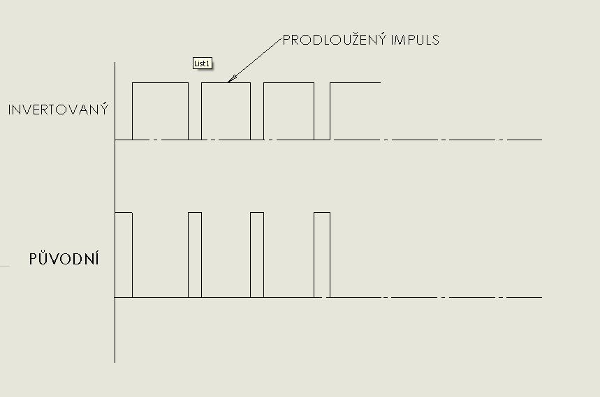

A jaké impulsy ti bere driver, kladné, nebo záporné? Co tam vložit do signálové cesty invertor. V dávných dobách, když jsem laboroval s drivery tak jsem se taky dost nazlobil s podobným řešením.

Mad_BOXs píše:A jaké impulsy ti bere driver, kladné, nebo záporné? Co tam vložit do signálové cesty invertor. V dávných dobách, když jsem laboroval s drivery tak jsem se taky dost nazlobil s podobným řešením.
To nevím, viděl jsem ho dvakrát... Jsou tam nějaké naprogramované PICy, nebo co to je... Komplet homemade... Přepnout pulsy by pak nebyl problém, kdybych tam dal invertor - Mach to umí...

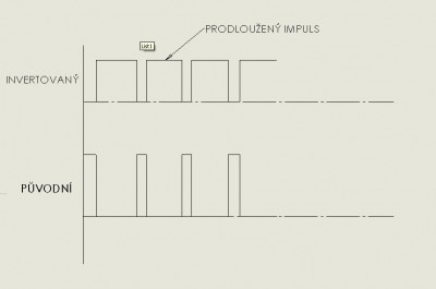

18. 5. 2008, 9:29
S tím invertorem jsem to myslel takto:

Mad_BOXs píše:Takhle je to těžké radit, když o tom driveru nic nevíš. Tak je mnoho aspektů a možností, co a jak se tam děje. Vztah mezi STEP-DIR, jestli driver potřebuje impus nejprve na DIR a potom reaguje na STEP, jestli jede na náběžné hraně a nebo na sestupné hraně....................
Toto je potřeba vědět a pak teprve je možné s něčím laborovat.
No právě žeten majitel o někam taky nic neví a autor nám moc nechce říct... Tak mně napadá s tím invertovaným výstupem, že by se nemusel dávat ani invertor, jen by s v Machu stačilo otočit logiku STEPu? Mám pravdu?

18. 5. 2008, 11:04
Asi ano. :wink:
